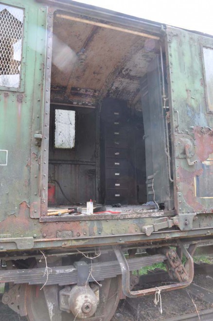

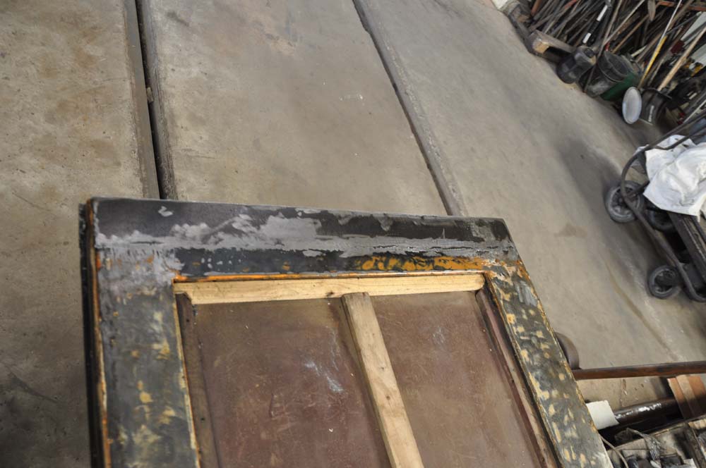

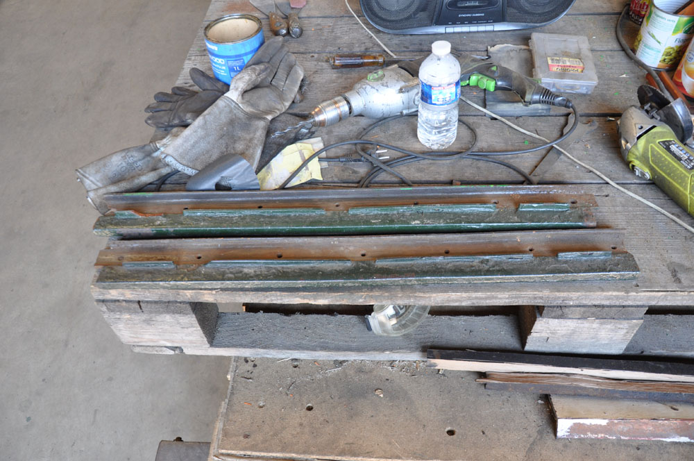

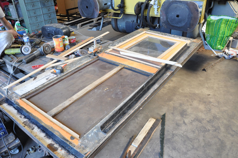

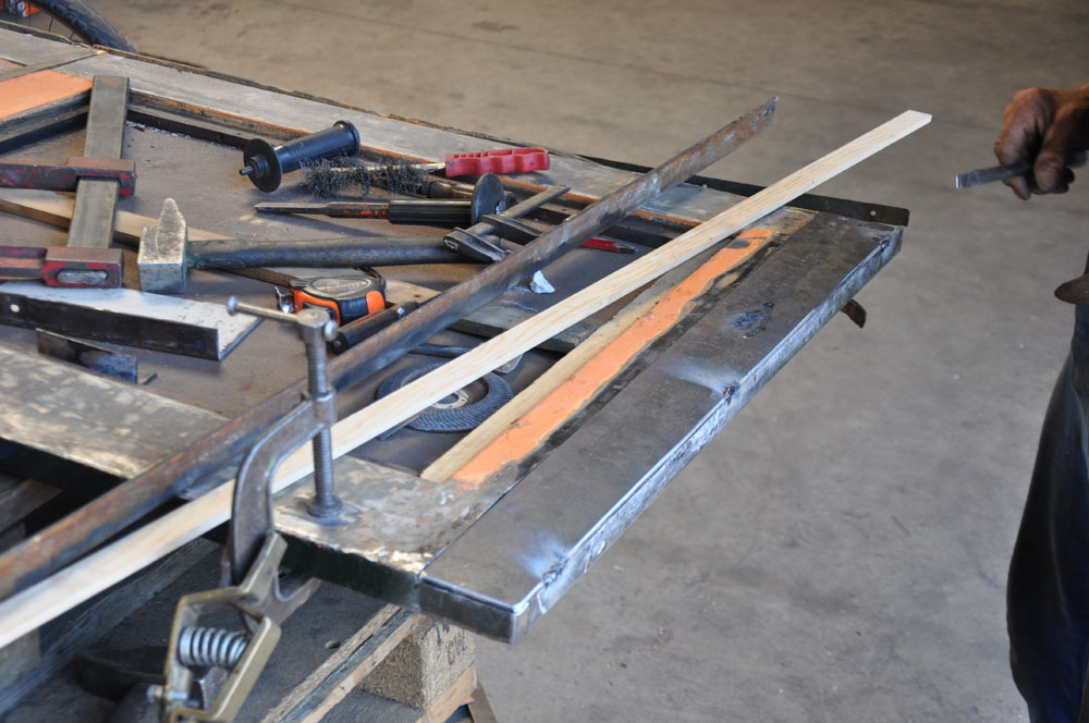

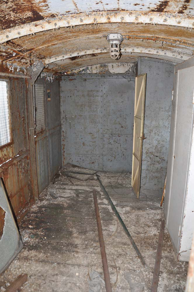

Une équipe bosse sur les portes des boites a tonnerre qui en ont bien besoin .....
Les rails de bas de porte, dur a user mais le bois qui les portes et en piteux état
Il y a encore du travail mais ça va déjà mieux

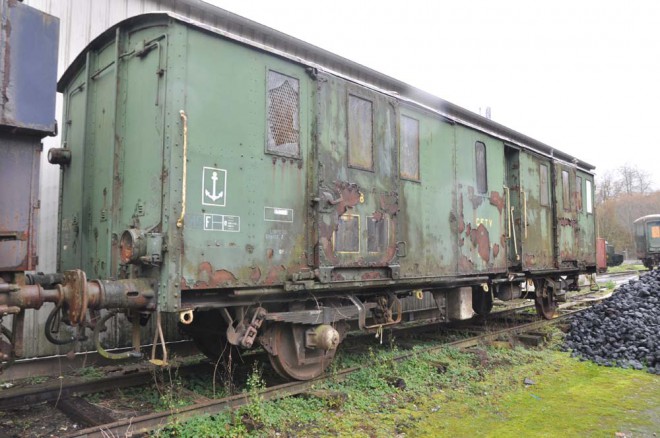

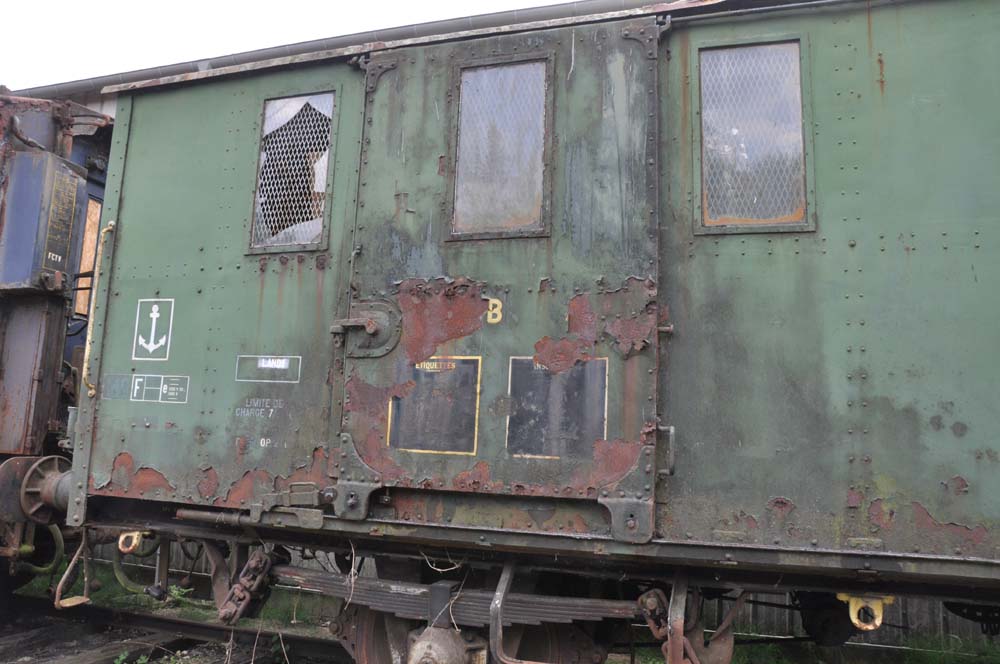

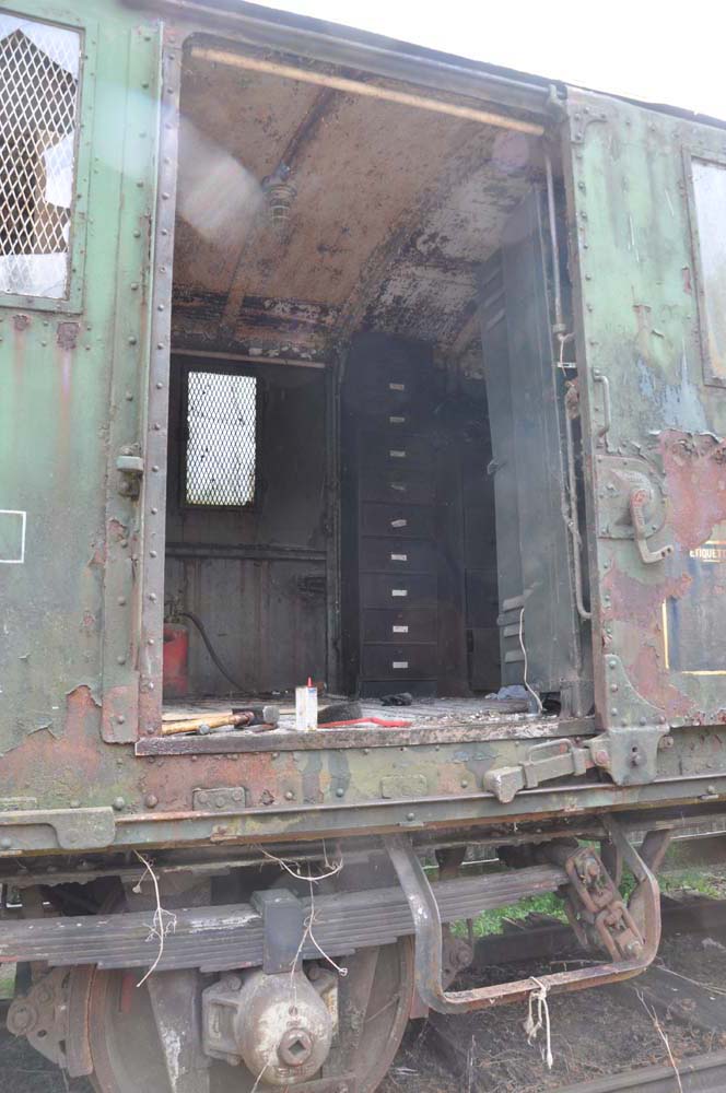

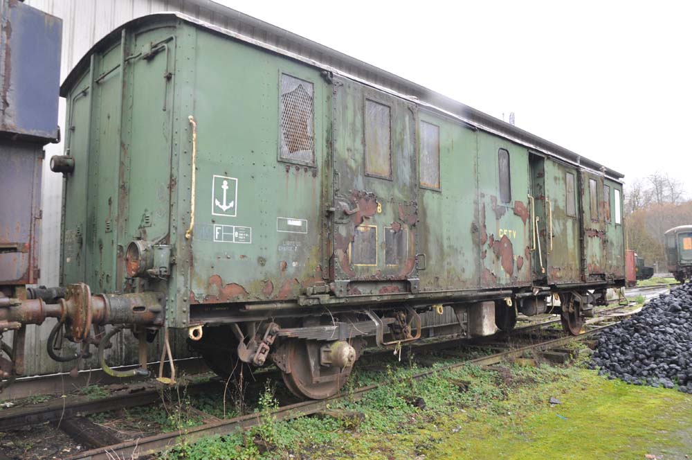

Petits travaux sur le fourgon Nord Dd2f

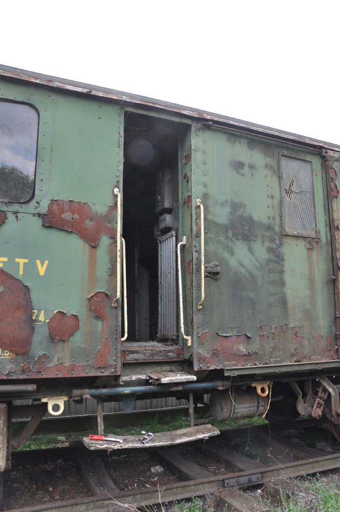

Les portes sont bloquées par la corrosion
Et une qui fonctionne de nouveau
Le ménage a commencé
Et de deux .....

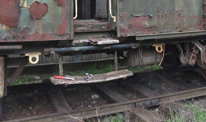

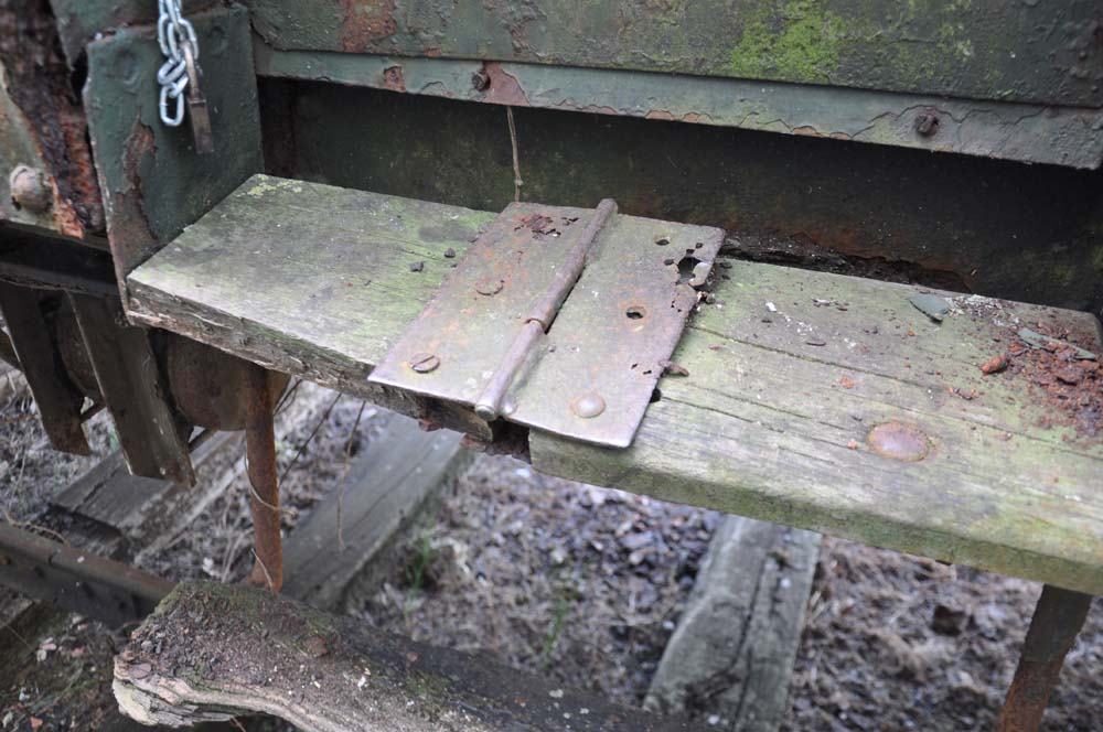

Voila tout est refermé et bloqué de l'interieur

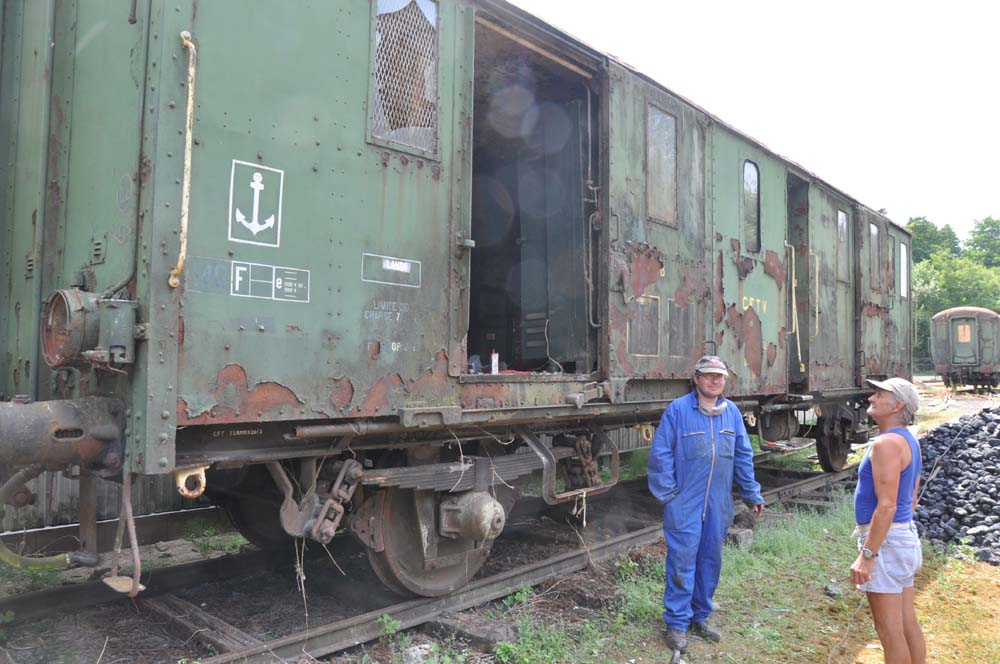

Pourquoi ce montage ?
Michel3
Messages: 830
Re: Les voitures
11 Aoû 2018, 22:40
Michel3 a écrit:Petits travaux sur le fourgon Nord D4d
un pas japonais : https://www.m-habitat.fr/medias/image/l ... -664-0.jpg
pour descendre ou monter plus facilement dans le wagon ;)
je suis :arrow: :arrow: :arrow:
Tu n'es pas loin de la vérité avec ton pas japonais Bernard. Cette marche amovible devait permettre aux personnes de monter dans le fourgon le long des quais haut des British Railways du temps du Night-Ferry.
Lorsque les Dd2 Nord a été modifié pour son utilisation au traffic trans-manche, il a fallut donner les moyens au garde de monter à bord. La porte a été reculée et les marchepieds modifiés de même que les marchepieds d'accès aux compartiments bagages ont été déposés et remplacés par des cornières, il fallait bien s'inscrire dans la gabarit britannique qui est beaucoup plus étroit :)

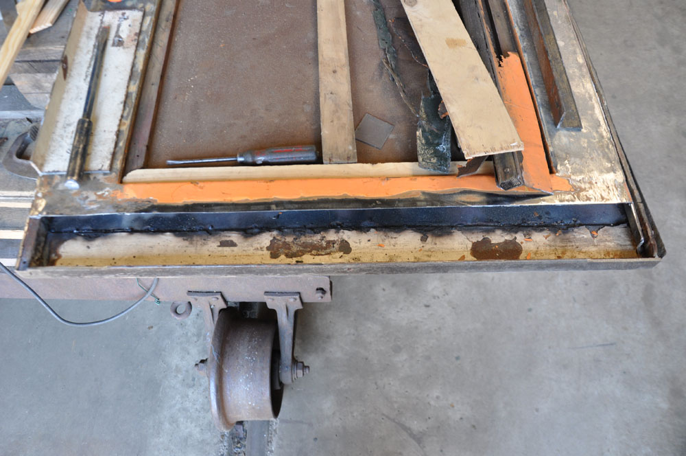

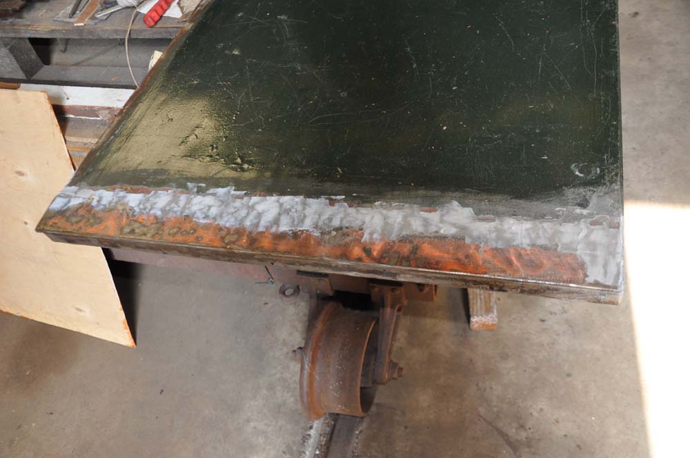

En parlant du Dd2f, les travaux de mise hors d'air et hors d'eau ont commencé.
Première étape, le toit :) Le décapage a commencé, les parties décapées ont été traitées au Rustol en attendant les premières couches de peinture.
Le toit est globalement en bon état, nous n'avons qu'une pièce à remplacer du côté d'une des gouttières.
Antoine
