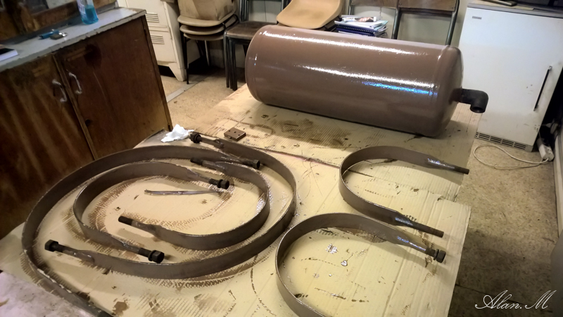

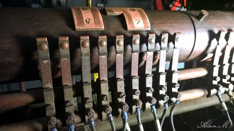

Voilà quelques nouvelles fraiches du 61041 après une grosse journée de travail sur ce dernier.
La premier RA a profité d'un gros nettoyage ainsi que d'une couche d'anti-rouille. Les brides servant à maintenir les différents réservoirs de l'engin ont subie le même traitement.

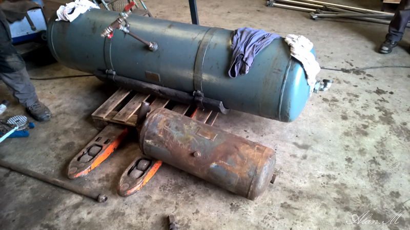

Lors de notre dernière séance de travail, nous avions dû abandonner le second RA encore en place dans le châssis. La place étant réduite, le sortir n'est pas chose facile. Avec pas mal de réflexion, de démontage et surtout de patience, le voilà dehors!
Sans attendre, il profite d'un nettoyage complet!
Puisque l'engin est à l'arrêt... son entretien se poursuit jusque dans les moindres recoins!

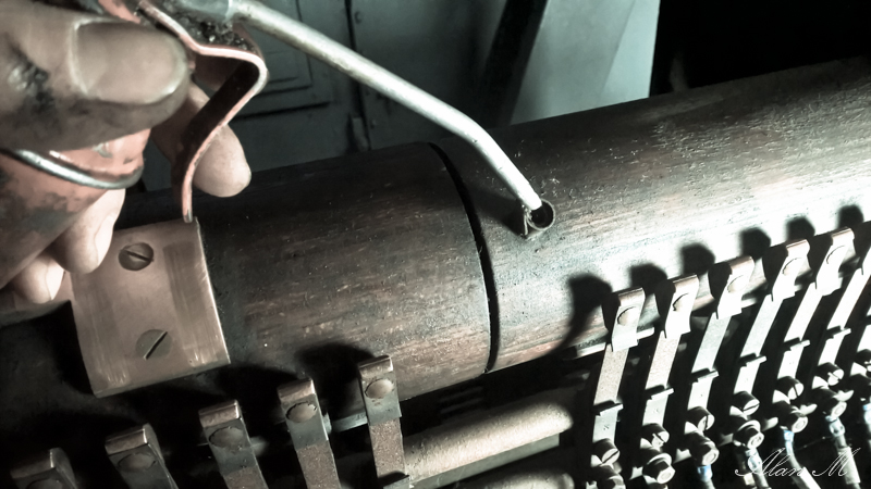

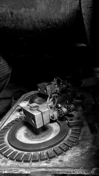

Voilà donc le pupitre central ouvert, pour permettre le graissage des tambours d'inverseur et de traction.
Sans trop s'éloigner, passons maintenant au nettoyage et contrôle des contacteurs!
Avant...
Après...
En parallèle, préparation des raccords qui viendront se placer sur les différents réservoirs pendant l'épreuve.
Et... ce n'est pas finit!

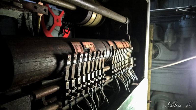

Retournons dans les contacts électriques!
Ouverture d'une partie de la régulation. Il y a de quoi faire!

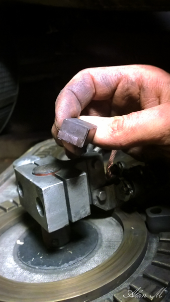

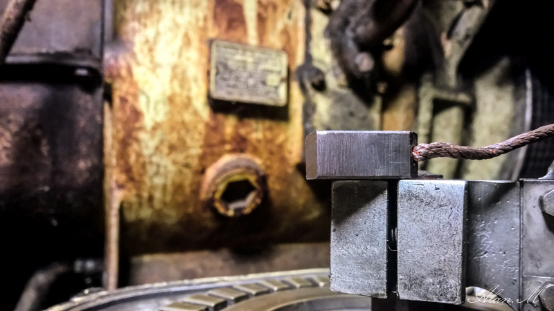

Contrôle et reprise des charbons.
C'est mieux!

Préparation des raccords pour l'épreuve :
Décapage et nettoyage des réservoirs avant la visite périodique préalable à l'épreuve :
Le résultat de la visite n'est pas enthousiasmant, nous envisageons sérieusement le remplacement des réservoirs mais ça ne va pas nous faciliter les choses...

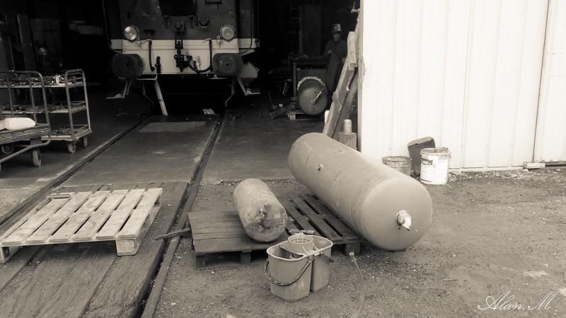

Vendredi dernier, 24/05/19, l'APAVE a procédé à la visite des réservoirs du C-61041, de la WR-3585 et de l'A5c5 myfi 597.
Les réservoirs sont bons pour le passage à l'épreuve :)
On a donc terminé la préparation de l'épreuve :
L'épreuve aura lieu dans les prochains jours, nous avons un créneau sans circulations d'ici le 16 juin :)

Comme il ne faut jamais prendre de décision hâtive, nous avons fait visité les réservoirs du C-61041 (et les RA de la WR-3595 et de l'A5c5 ex-PLM) par l'APAVE et notre inspecteur nous a rassuré sur l'état général de nos réservoirs :)
Après plusieurs contretemps, nous avons passé les réservoirs du C-61041 en requalification le 17 septembre dernier. Bruno (Decauville) était à la manoeuvre avec l'inspecteur et il en a profité pour prendre quelques photos :)
Le montage en parallèle des RA du C-61041 :
La pression monte dans les RA :
Vidange du premier RP qui vient d'être validé :
Au premier plan, les RA des voitures qui ont été requalifiés dans la même session.
Fin de la demi-journée de requalification, les réservoirs finissent de sécher :
