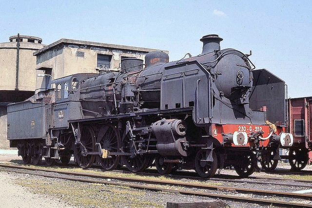

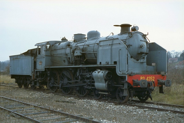

Donc pour illustrer un peut la 230G 352, voiçi quelques photos dénichées sur le net:
- Quelques info supplémentaires sur la série depuis Wikipédia:
http://fr.wikipedia.org/wiki/230_PO_4201_%C3%A0_4370
Et puis quelques photos que l'on trouve rapidement sur le net:
- Antoine, peut tu me donner quelques préçisions sur les "gros" travaux a effectuer sur cette bécane ainsi que son tender? Je tacherais de faire quelques photos le weekend prochain, pour le forum.

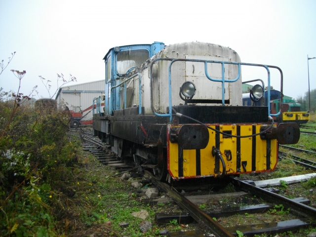

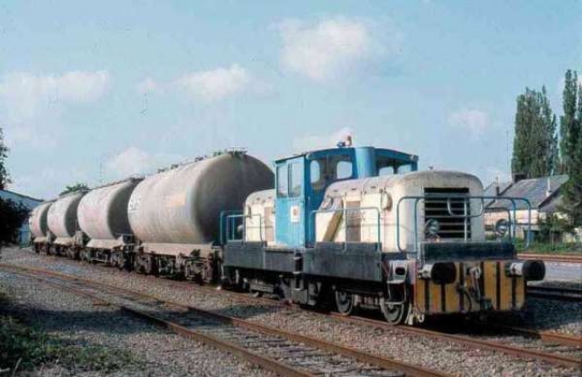

- A l'époque ou la BB 203 était encore en service:

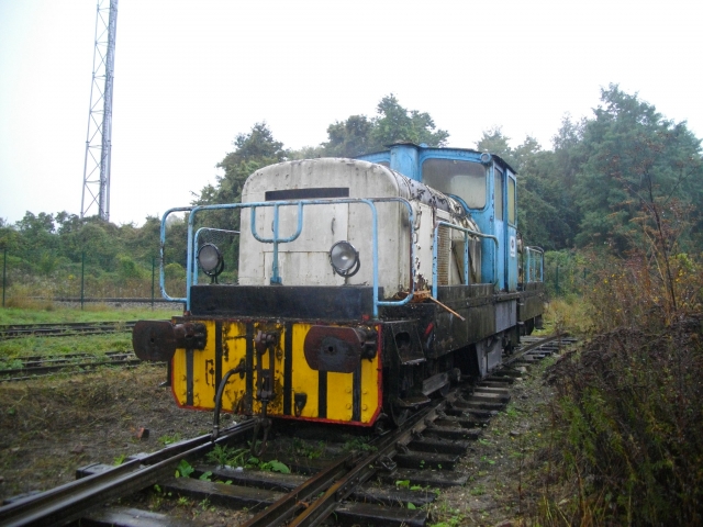

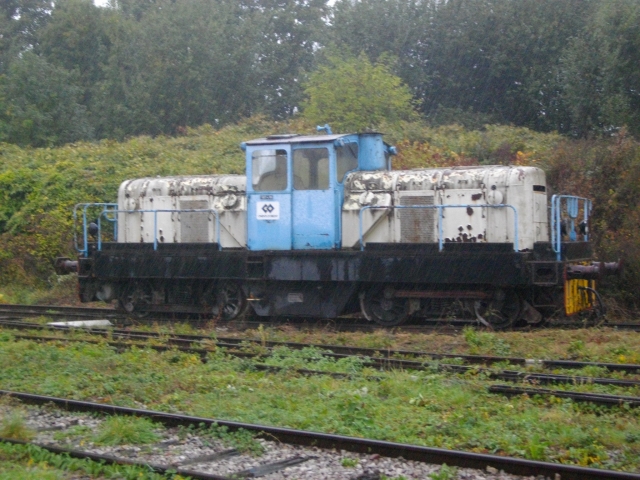

- Au CFTV, stocké en attente de rénovation:
Il me semble, sans vouloir m'avançer, que le plus gros travail serait la révision des essieux (manque de matiére au niveau des bandes de roulement), mais c'est une opération largement dans les compétences du CFTV, certains se rappelerons des travaux effectués sur la 140C 314 ces derniéres années :siffle:

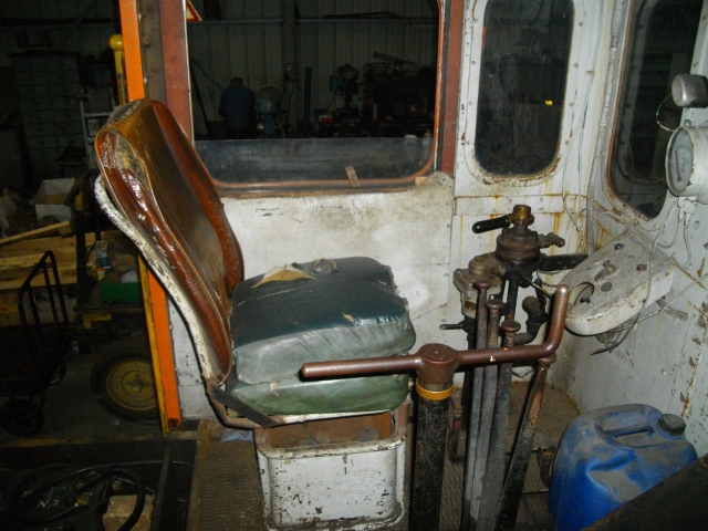

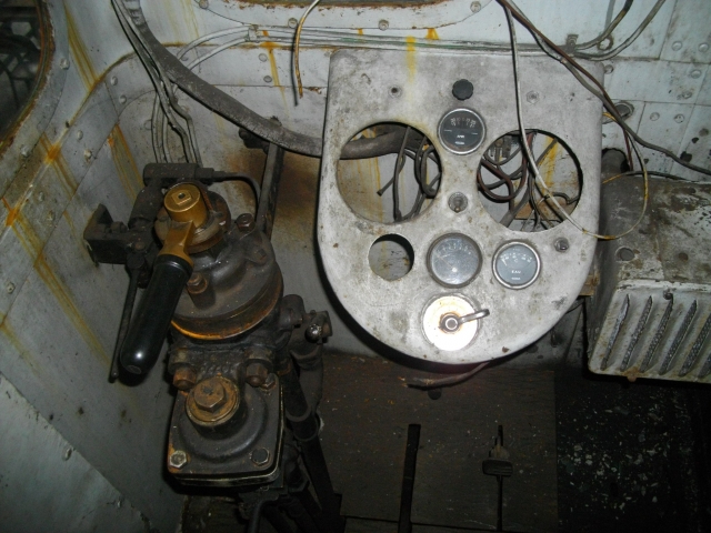

L'interieur du 33 au passage, avec deux postes de conduite, un levier pour chaque vitesse:

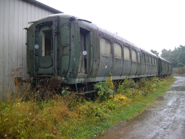

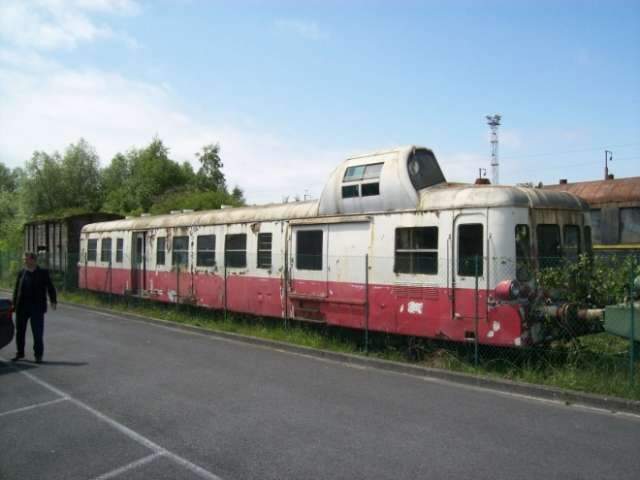

Deux de nos voitures "Express Nord", qui seront, aprés rénovation, intégrée a la rame compléte:

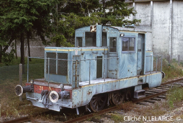

Je souhaite rebondir sur cette histoire de locotracteur réalisés sur chassis de machines a vapeur, cet engin similaire au 33, aurait appartenu a la RTA?

Alors pour les travaux sur la 230-G, je suis parti chercher dans les premières pages de ce fil et j'ai retrouvé la liste que j'avais fait à une époque. Liste à laquelle j'ai apporté quelques points supplémentaires.
Pour la 230-G, nous devons faire une GRG sur cette machine pour la faire rouler sur voies principales, c'est à dire :
- levage chaudière,
- levage châssis,
- levage du tender,
- levage de la caisse du tender,
- changement des tubes à fumées et gros tubes,
- réparation des surchauffeurs,
- contrôle des entretoises et des tirants,
- tarage des soupapes,
- épreuve de la chaudière et des réservoirs,
- révision du cendrier et mise en place de grilles anti-projections de braises,
- contrôles des essieux,
- régulage des boites d'essieux,
- remplacement des tampons de boites d'essieux,
- changement de toutes les tôles enveloppes,
- remplacement de 50% des tôles de la cabine,
- réparation de 50% des tôles du tender,
- remplacement du robinet de frein continu,
- passage du frein sur distributeurs...
Et je pense avoir oublié des trucs. Ca va être long...
Pour le BB-203, effectivement, nous aurons à passer les essieux au tour, mais il faut encore réviser l'engin et là aussi il y a du travail...
Pour le 31, oui, c'est possible qu'il ait été réalisé suivant la même méthode que le 33 (il ressemble d'ailleurs au 301 du CFBS). Il faut savoir que le Nord-Est puis la RTA n'avait pas que le dépôt de Saint-Quentin.
