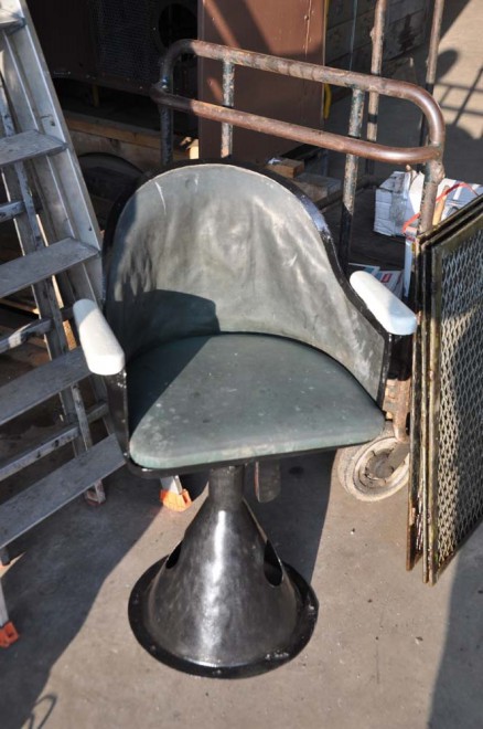

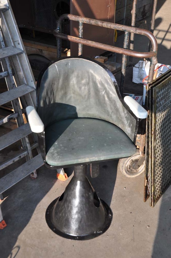

Suite des travaux sur le Dd2f. 2 axes actuellement :
- La préparation de la mise hors d'air et hors d'eau du fourgon par la réparation des grilles et le remplacement des vitres pour le moment, le toit est plus glissant l'hiver et on ne veut pas prendre de risque.
- divers travaux de révision/réparation des installations intérieures et en particulier le fauteuil de l'accompagnateur.
Place aux photos prises les 23 janvier et 9 février !
Nettoyage et décapage des grilles :
Le résultat obtenu, on voit bien les zones à réparer :
Découpe des parties corrodées pour les remplacer :
Du côté fauteuil, démontage du pied :
Puis décapage des pièces avant rustol puis peinture :
Voilà le travail avance tranquillement, avec le beau temps, les travaux sur le toit vont sans doute reprendre en espérant finir la partie décapage et d'expertise des zones à remplacer/

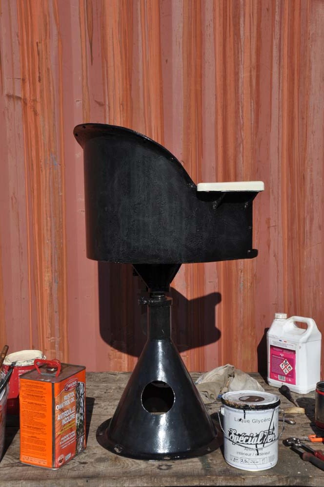

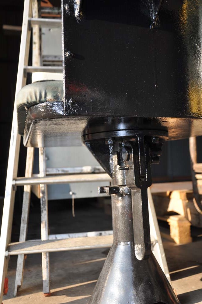

Messagepar Michel3
24 Fév 2019, 21:09
La suite des travaux
Le système de blocage du fauteuil
Ca avance :cool:
Michel3
Messages: 830
Re: Les voitures
24 Fév 2019, 21:19
Mince ça c'est un siège de Premier Ministre euh de Pilote Mécanicien :applause: :cool: Très belle rénovation les gars. :coeur1:

On prend notre temps mais c'est fait en profondeur pour ne plus avoir a y revenir avant 15 ans ........ c'est plus long mais on est gagnant :ange:
