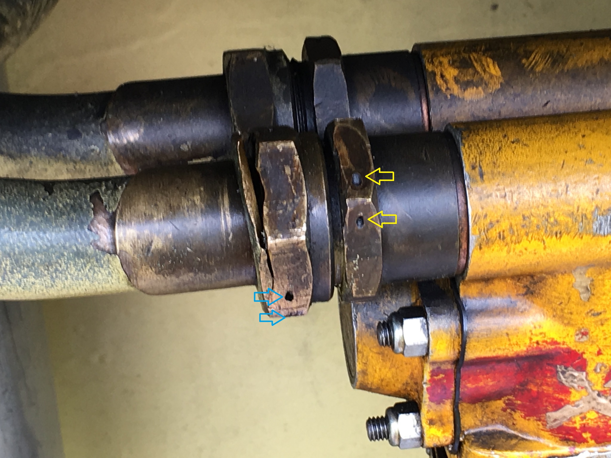

Alan commence alors à remonter le circuit de gas-oil et il fait la découverte de la journée : un écrou de serrage du raccord sur le nez de pompe du tuyau qui va du pré-filtre à la pompe est cassé et ne peut donc pas assurer un serrage correct du raccord.
On démonte le tuyau et c'est parti pour une réparation par brasure à l'argent :
un peu de finition, histoire de pouvoir serrer le raccord avec une clé et on remonte l'ensemble.

tient Antoine puisque nous sommes dans les questions pour édification personnelle :
les petits orifices ne servent-ils pas à plomber le raccord au moyen d'un fil perlé et d'un plomb :?:
Re: BB 66252
Messagepar 230-G-352
02 Aoû 2018, 08:54
Salut Super-Belgico,
Les trous dans les deux écrous sont prévus pour freiner le raccord et ainsi éviter qu'il ne se desserre.
On passe une boucle en fil de fer dans chacune des deux pièces et on s'assure que ce fil soit bien tendu. Les 2 pièces sont ainsi solidarisées. Cette technique est utilisée en compétition auto et moto en particulier.
Pour le 66000, il n'y avait pas de frein, nous ne l'avons donc pas reconduit.
