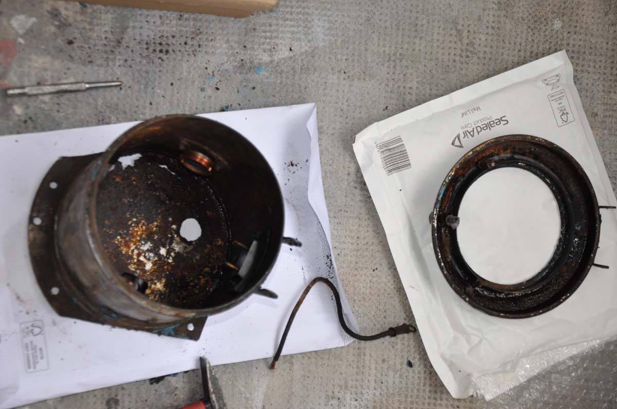

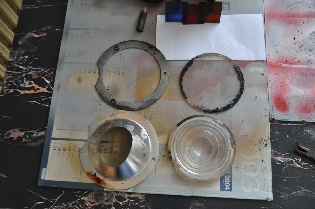

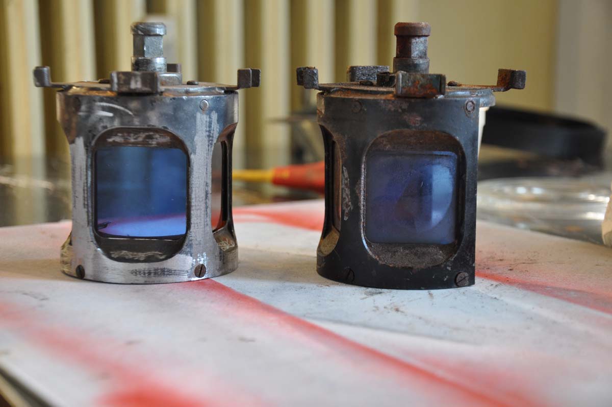

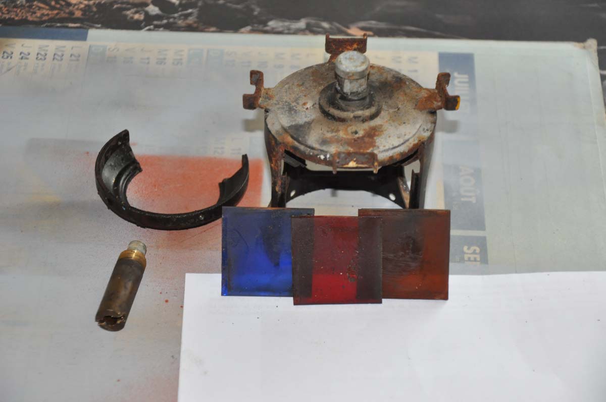

Moi aussi j'ai avancé, mais dans le "petit" :mrgreen: début du démontage des feux d'angle du BB 203 CFD
Le système de changement de couleur (Bleu, Rouge et Orange) est en état. Je pensais trouver du vert; alors la question pourquoi du bleu et de l'orange ?
La caisse est en moins bonne état hélas, il y a des courants d'air :siffle:
Les optiques sont bien conservées. Un bon nettoyage avant traitement antirouille s'impose quand même

Bravo Michel , les couleurs des feux ne pourraient elles pas correspondre à des trains facultatif , supplémentaires ???

ben je pensais trouver du vert pour l'annonce d'un train supplémentaire mais non Rouge, Orange et Bleu :| :roll:

j'ai trouvé ça:
rouge = train régulier
vert = dernière circulation avant fermeture de la ligne
jaune = annonce d'un train spécial ou supplémentaire
Blanc = annonce d'un train facultatif (blanc lunaire c'est dire tirant sur le bleu ?)
Je suppose que le blanc et le jaune était porté pas le train précédant le supplémentaire ou le facultatif. Mais rien sur l'orange ou alors un jaune qui n'a pas supporté les années, on verra quand je vais l'éclairer :siffle:

Les lanternes d'angle à pétrole avaient les mêmes verres: blanc lunaire, rouge et orange. Je pense qu'administrativement l'orange était appelé "jaune".

230-G-352 a écrit:Hé bien mon père Michel, tu as du boulot sur tes 2 feux d'angle.
Il faut voir ce qu'on va faire pour les carcasses qui sont bien abimées :(
Soit on refait le fond en tôle soit en résine et mastique. je vais le décaper et suivant l'état on avise, mais la tôle est très fine pour souder sur les cotés
