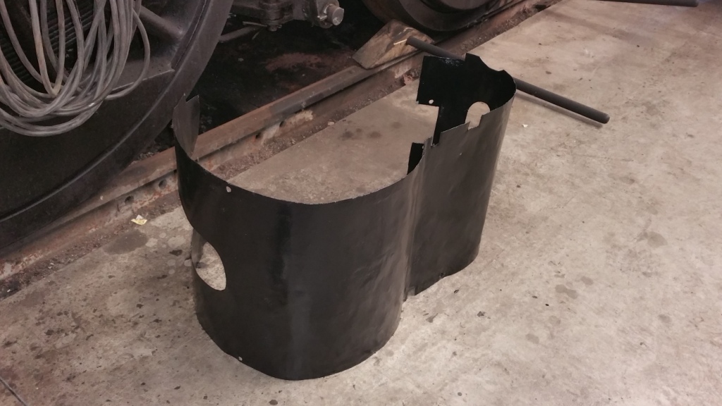

Michel3 a écrit:mais la tôle est très fine pour souder sur les cotés
Ça fait quelle épaisseur ? S'il n'y a pas moins d'1mm tu peux me le ramener :diable:

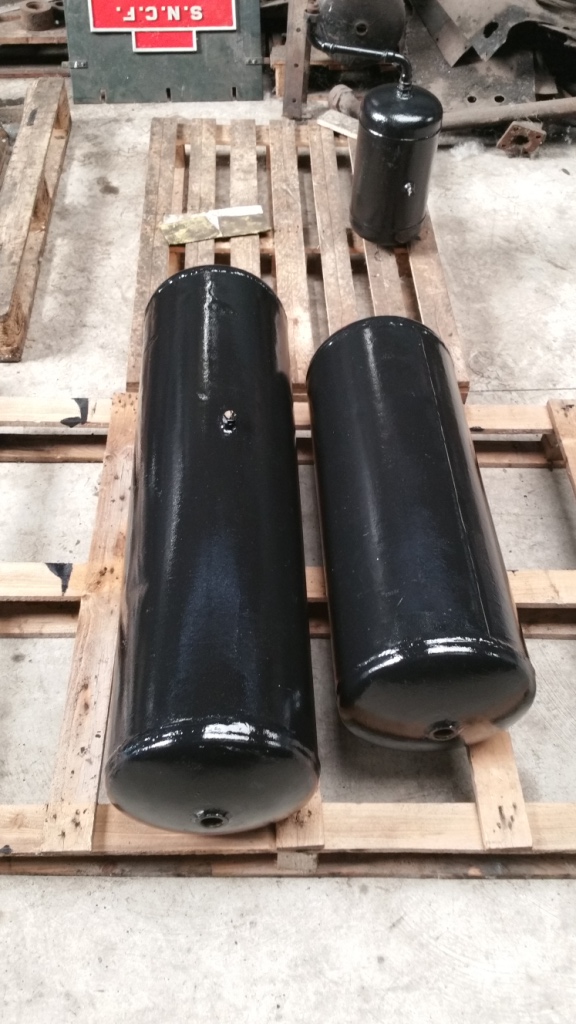

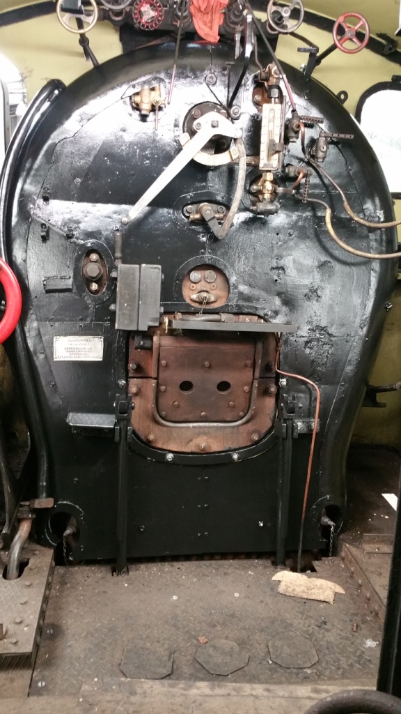

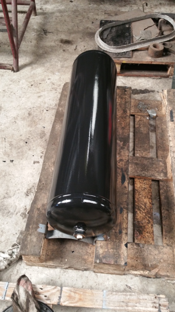

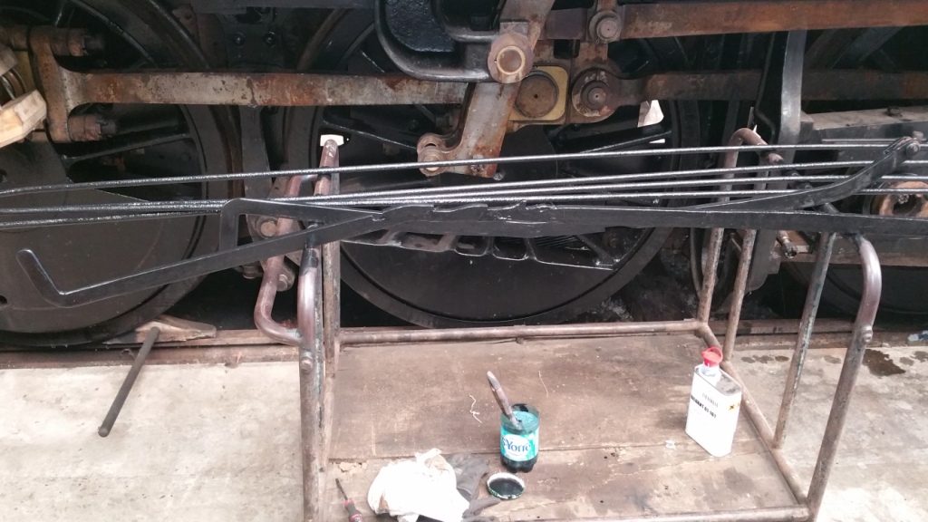

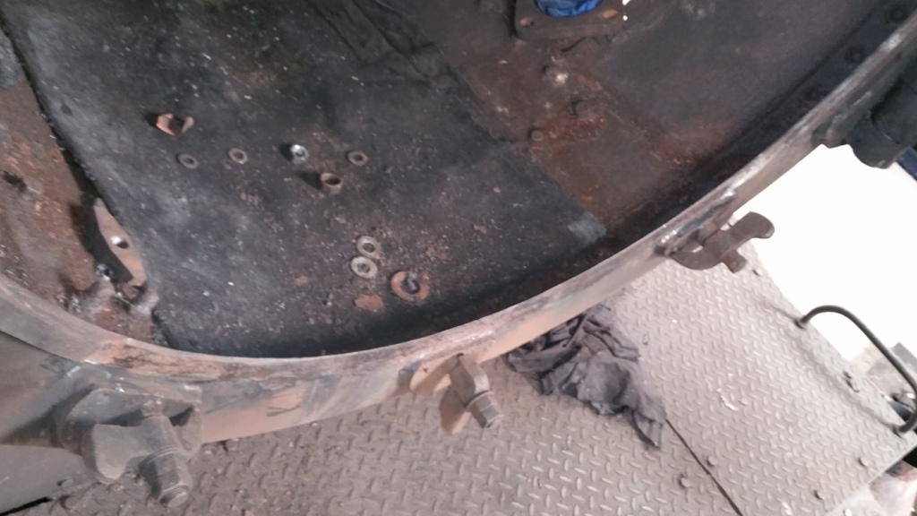

Salut à tous, quelques nouvelles de la séance de travail de samedi dernier:

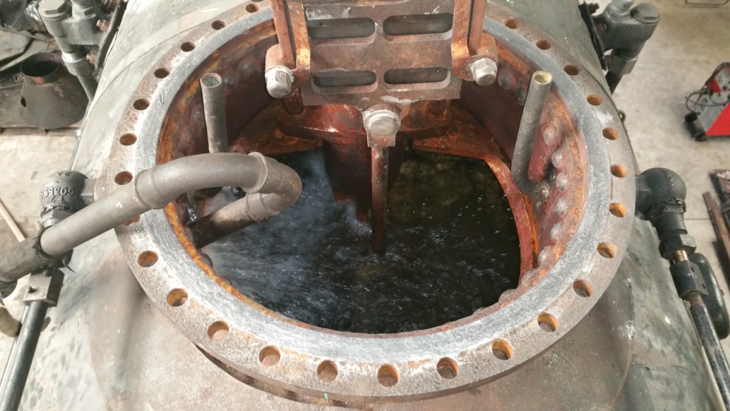

Remplissage complet de la chaudière pour à la fois revérifier les autoclaves, les diverses vannes, et en même temps cela évite la corrosion à l'intérieur
Mise en peinture de la devanture
Mise en peinture des leviers de commandes de trappes et des tuyaux du graisseur à condensation
Mise en peinture des derniers réservoirs qui n'avaient pas été faits
Au passage, l'habillage du compresseur y est passé aussi

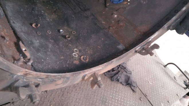

Dépose d'une partie de joint de porte abimé de la boite à fumées
Pas de photos pour ça mais également remise en eau partielle du tender pour vérifier l'étanchéité des clés d'eau et début de révision des liaisons d'eau tender/machine.
Prochaine séance, le week-end prochain ! :twisted:
