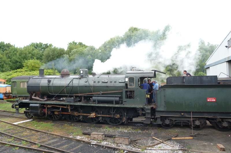

Messagepar 230-G-352
12 Sep 2015, 21:02
Salut à tous,
Aujourd'hui chauffe d'essai de la 140-C-314.
A 18h30, le timbre est atteint, la chaudière est à 13 bars et la soupapes côté chauffeur se lève. La soupape côté mécanicien chante fort mais ne s'est pas encore levée.
Ce sont 10 années de travail qui commencent à se concrétiser !

Messagepar DECAUVILLE
13 Sep 2015, 18:18
L'ensemble des travaux de robinetterie et de chaudronnerie, ont payé, pas de fuites majeurs et les étanchéités révisées (clapets, garnitures, goujons chaudière, etc) ont largement joués leurs rôles.
Le régulateur à aussi prouvé son étanchéité :siffle: :applause:

Re: le CFTV
Messagepar tram21
14 Sep 2015, 10:31
les soupapes chantonnent !
