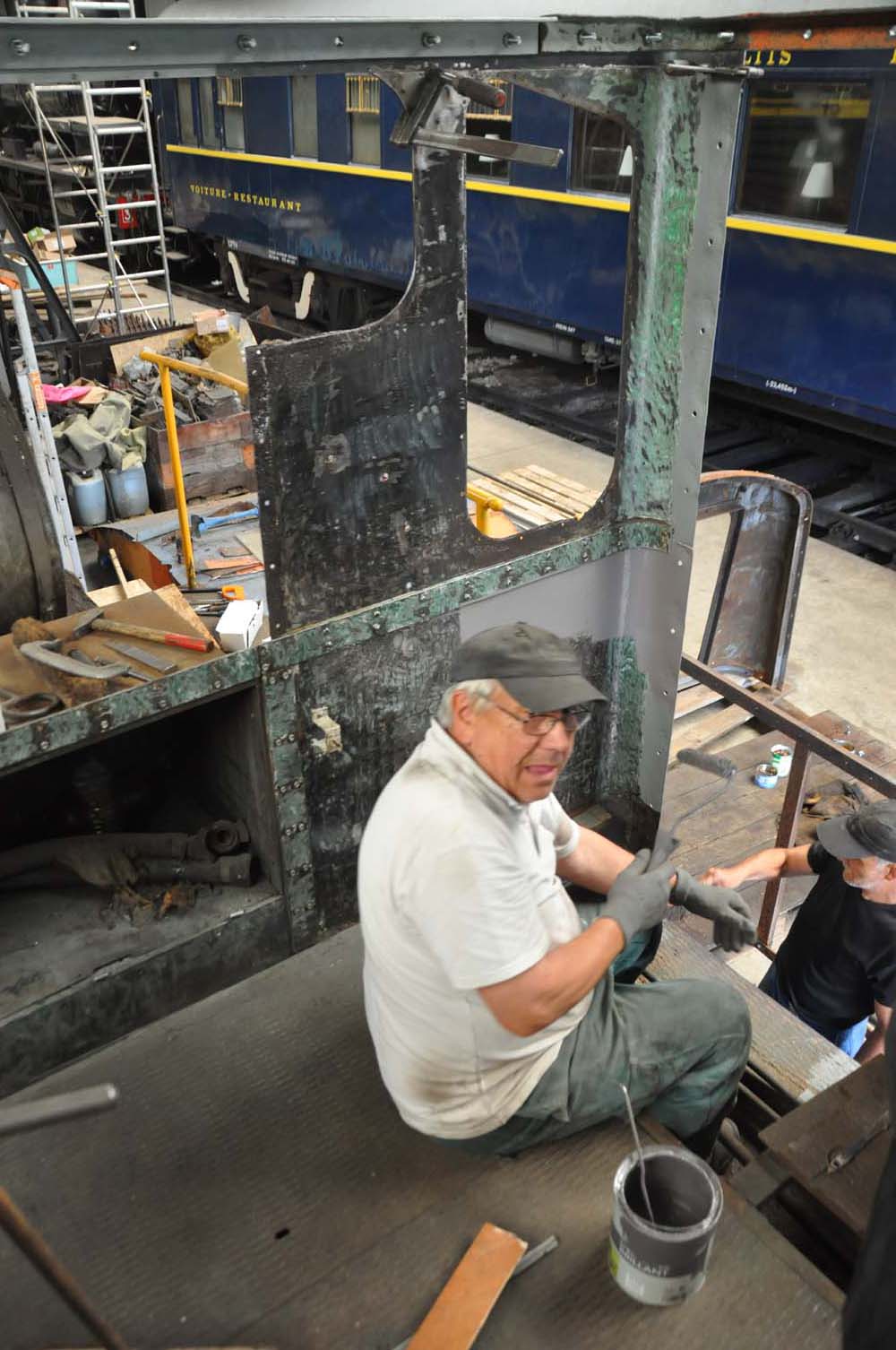

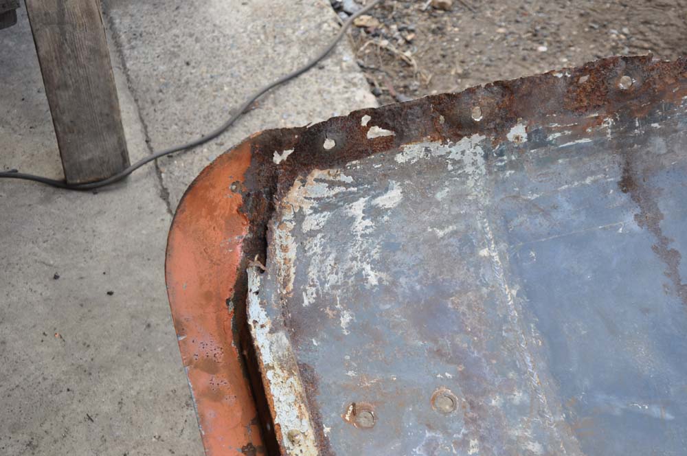

Encore quelques photos de mon dernier passage au CFTV ......et avant le prochain :ange2:

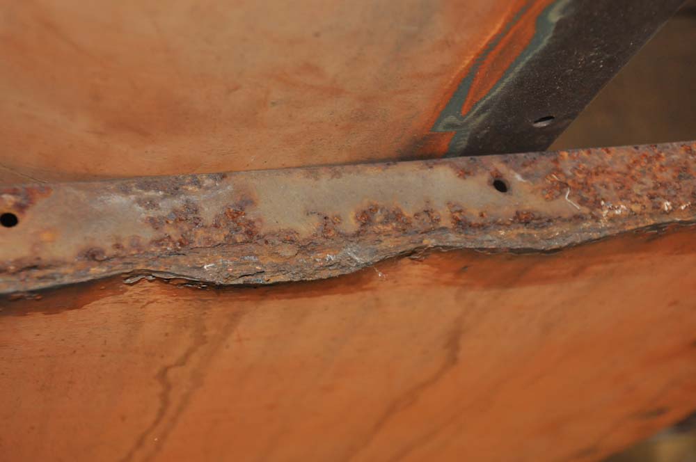

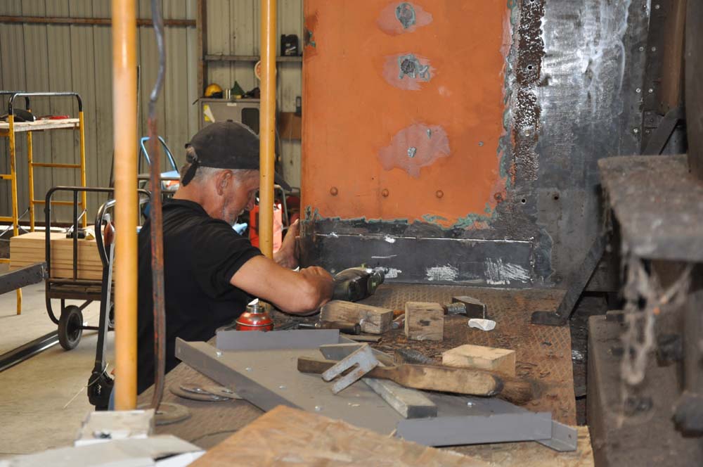

Le bas de la porte de gauche est refait

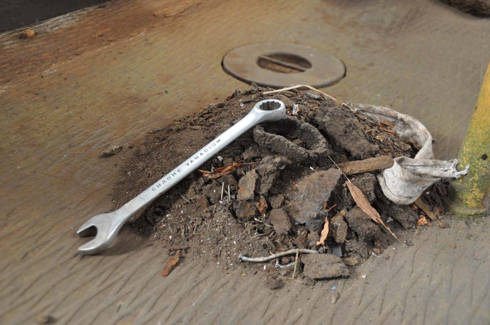

Petit ménage après la dépose du capot AR

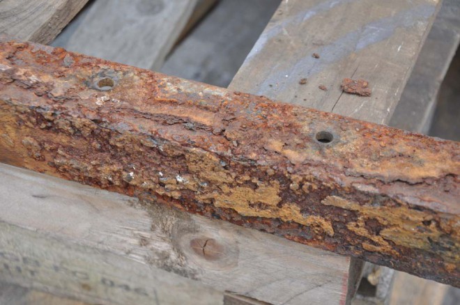

La rouille travaille toujours plus vite que nous
Mais nous avons de l'huile de coude ........
Et ça marche
Un coup de Rustol avant peinture

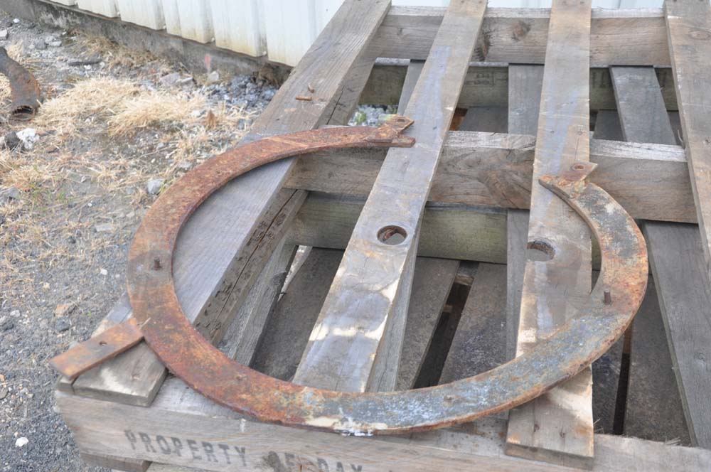

Petits travaux de samedi sur le 33

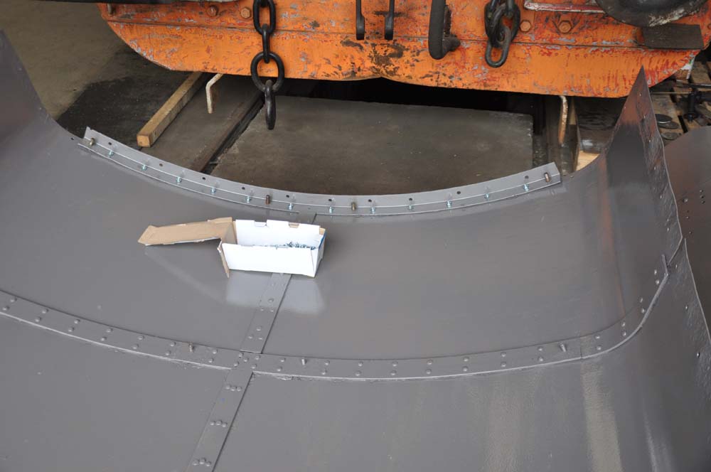

Brossage de l'intérieur du capot arrière
Passage de l'anti rouille
Préparation du cerclage au dessus du réservoir
Remontage côté réservoir
Et côté cabine

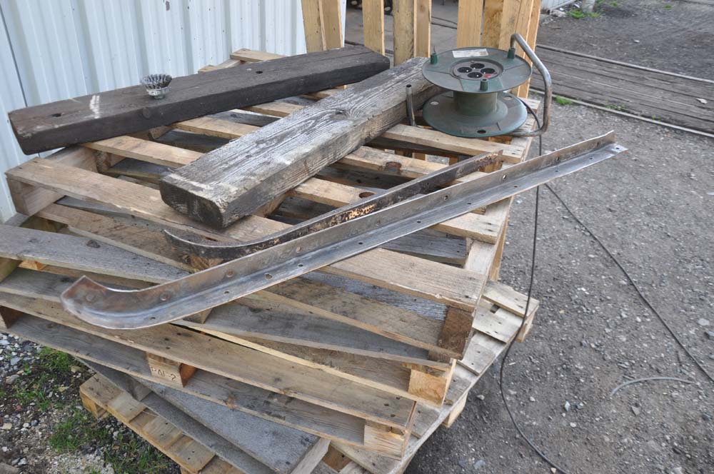

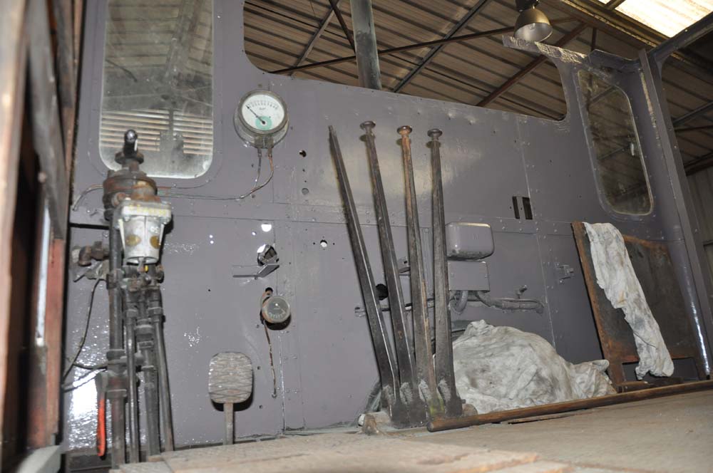

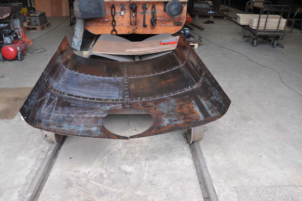

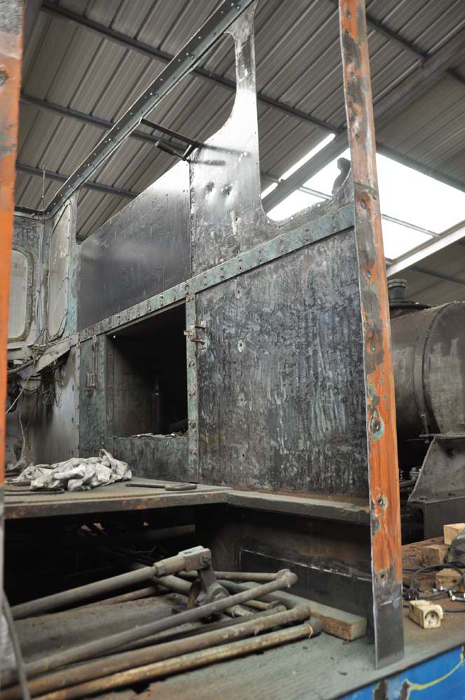

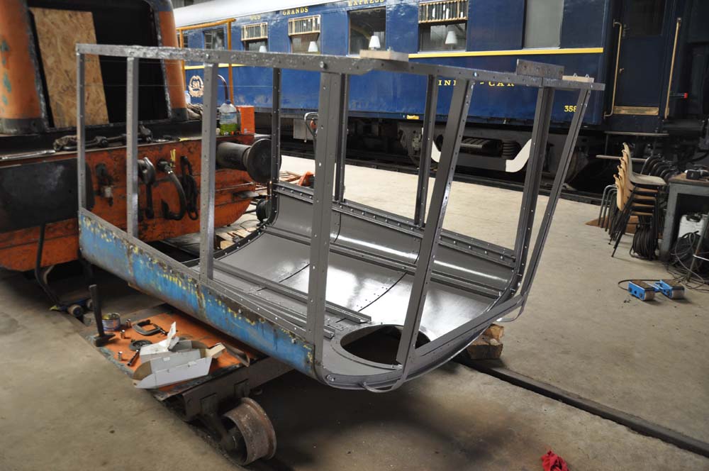

Toujours samedi dernier, le décapage de la cabine avance
Et la peinture avance .....

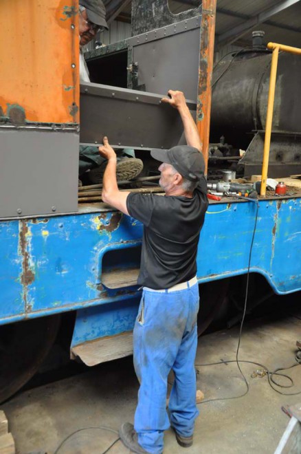

07 Juin 2017, 21:52

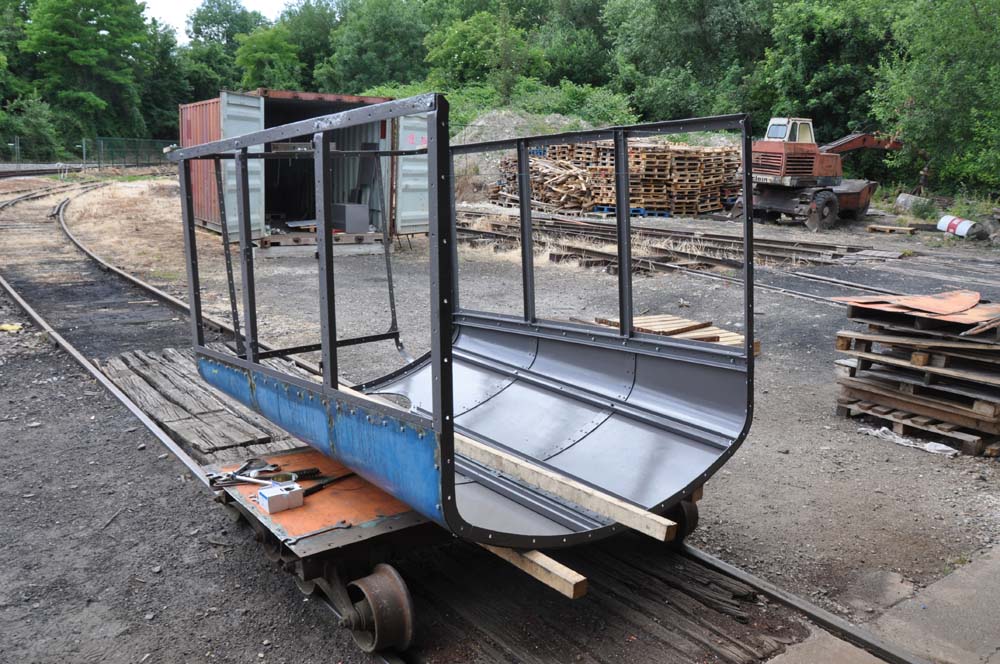

Les dernieres photos de la semaine derniere avant celle de cette semaine :cool:

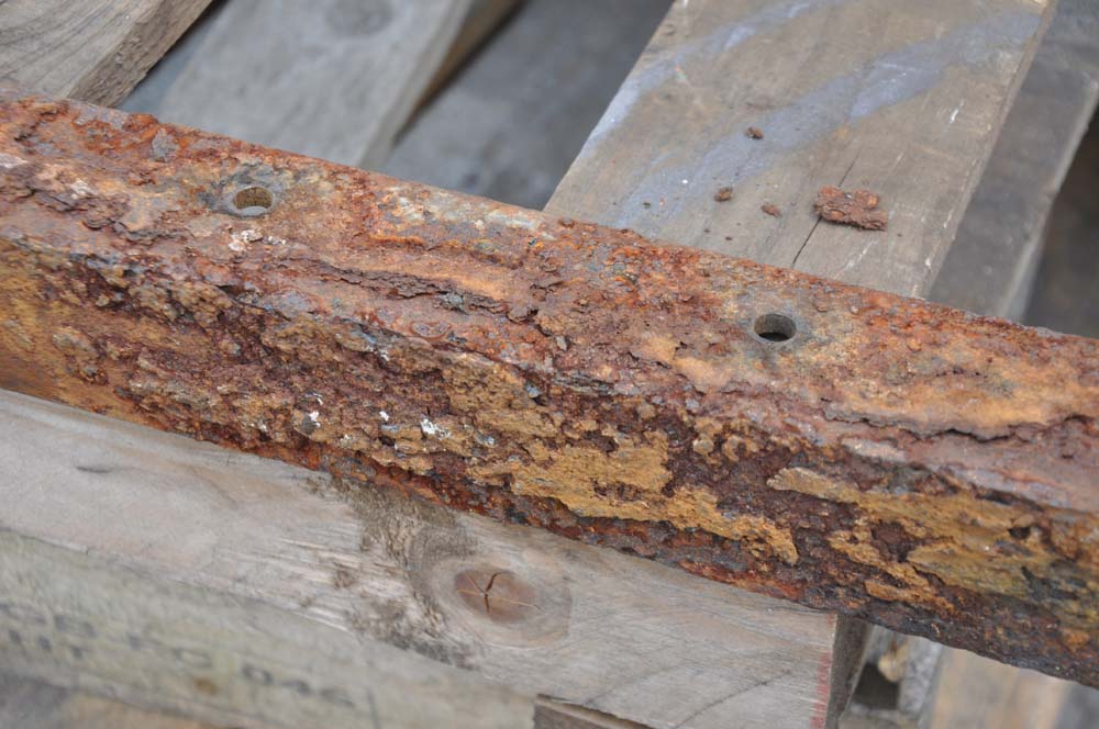

Pose du nouveau bas de porte
La rouille travaille plus vite que nous
Le capot AR
Le décapage avance
Rustol et antirouille avant remontage
Michel3

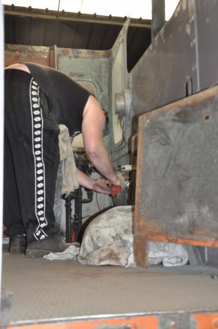

Samedi dernier, sondage de l'huile du carter et mauvaise nouvelle, nous en avons sorti 3 litres de liquide de refroidissement. :shock:
Nous allons remplir de nouveau le circuit de refroidissement et le mettre sous pression pour essayer de localiser les fuites... La révision risque d'être un peu plus longue que prévue :(

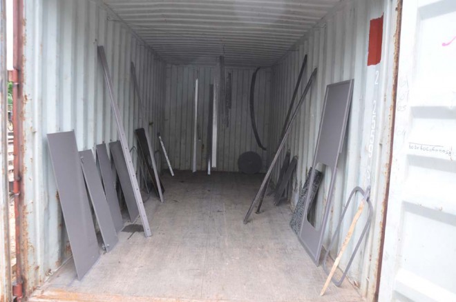

En attendant, le démontage et la réparation, ou le remplacement ou plus simplement le décapage puis application d'une sous-couche de peinture, des éléments de carrosserie continue. Samedi c'est Didier qui a participé à ces opérations :)
Le container se rempli de pièces traitées, mais certains assemblages sont reconstitués afin de ne pas provoquer de déformation ou de ne pas oublier comment ça se monte :D

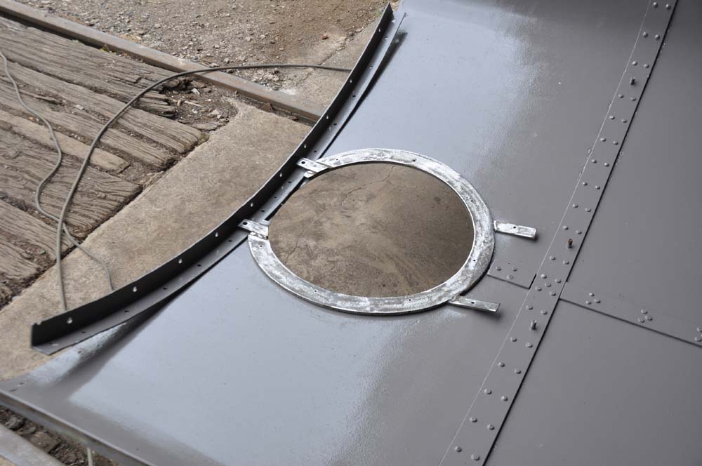

Messagepar Michel3
19 Juin 2017, 22:42

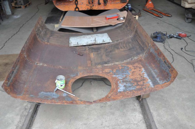

Le capot arrière se remonte petit a petit .... il ne faut jamais oublier au démontage qu'il faut remonter un jour :vieux:

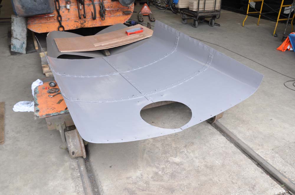

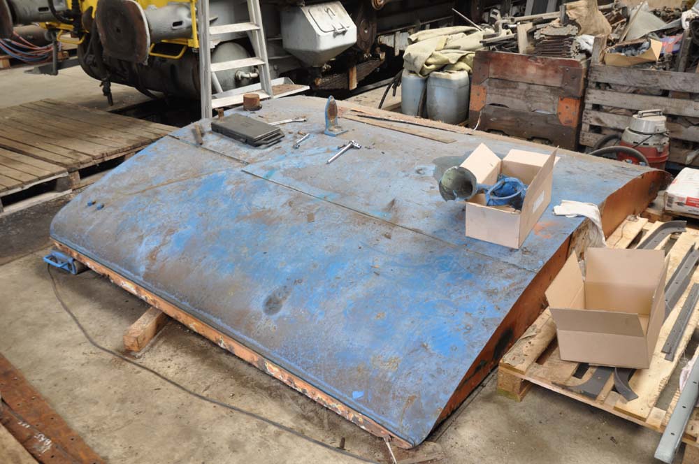

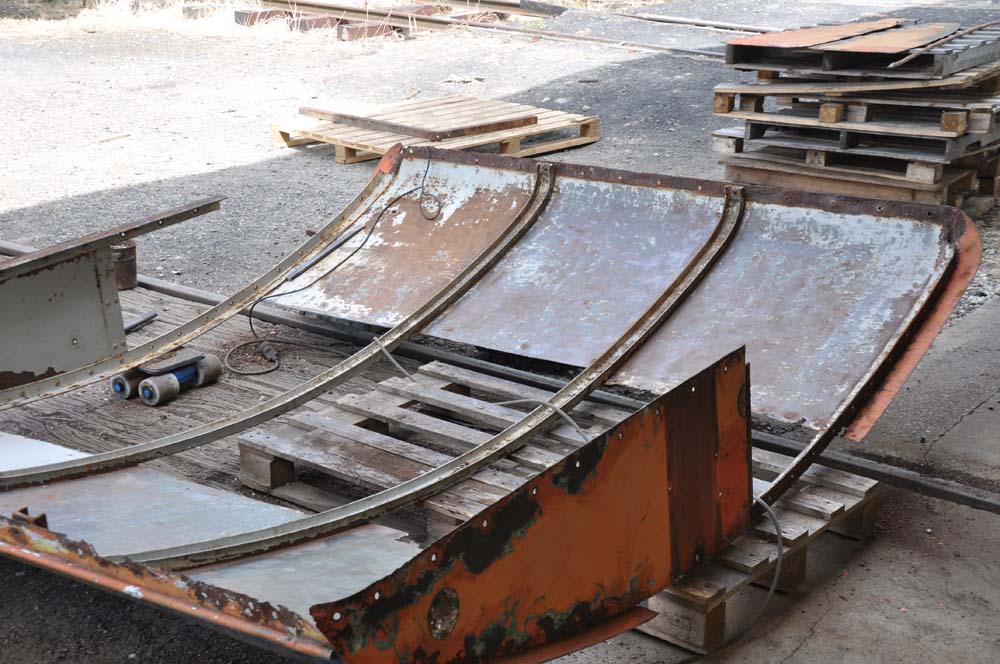

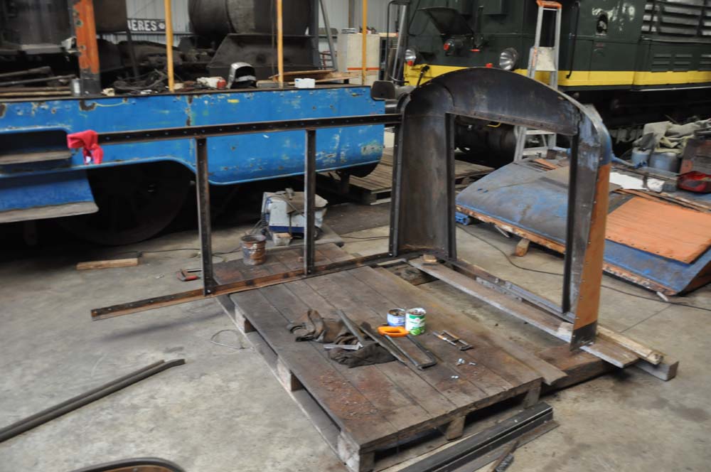

Nous avons attaqué la restauration du toit ..... la aussi il y a du travail

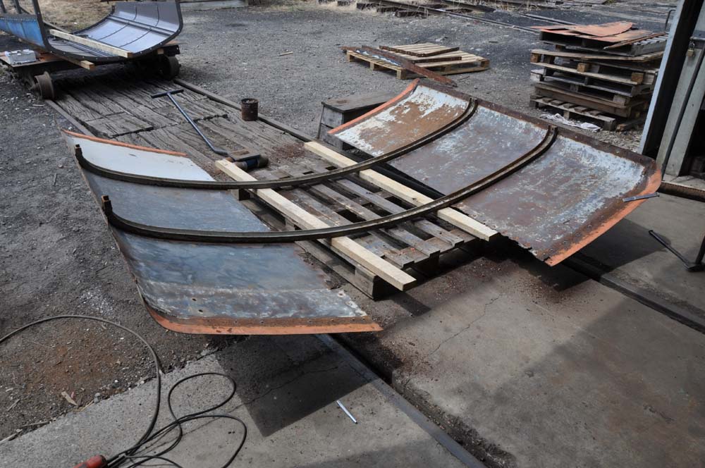

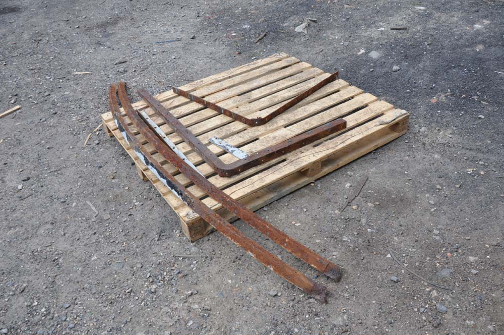

Le démontage est terminé ......
Voila le toit en morceaux, reste a changer les parties abimées :siffle: il va être tout neuf a la fin
