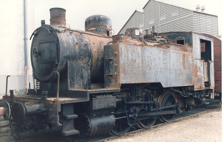

Voilà la 030T des CFV dans son jus à Richelieu avant sa restauration en 1985.....Il est vrai que la présence de la 040 TA 137 a influencé le relookage de la cabine et des bacs à eau (meilleure visibilité)

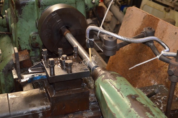

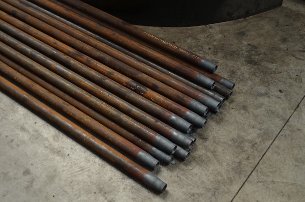

les tubes pour la 140

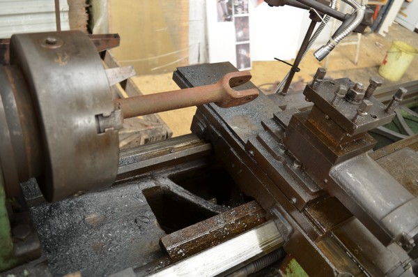

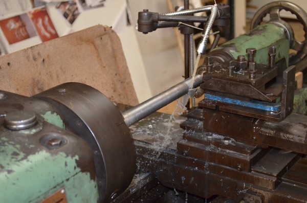

Les tubes pour la 140C étant terminés, c'est l'occasion de "s'entraîner" avec le tour, pour commencer une pièce simple avec 2 épaulements à chaque extrêmité.
Reconversion originale d'une tringle d'écartement d'appareil de voie !
un axe de cheminée ? pas encore mais ça va venir!
La suite le week end prochain !
