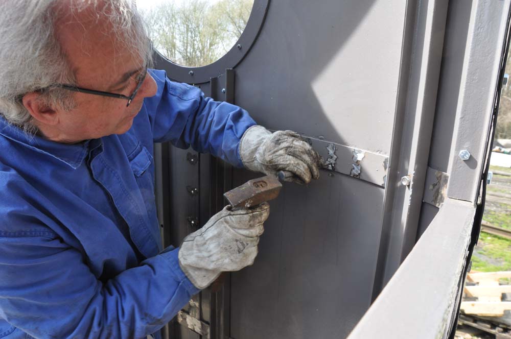

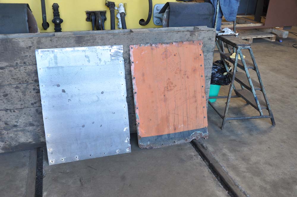

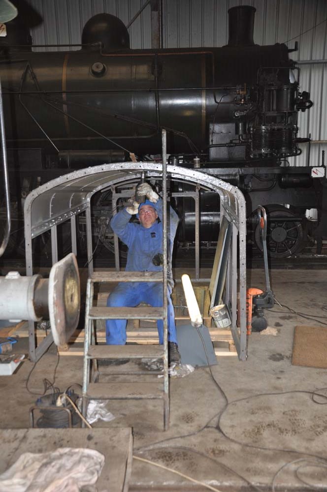

Samedi, il n'y avait pas que Michel comme photographe :
Pour une fois notre principal contributeur est immortalisé en plein travail de protection de la tôle qu'il vient de décaper :D
Le chantier avance tranquillement mais il avance :coeur1:

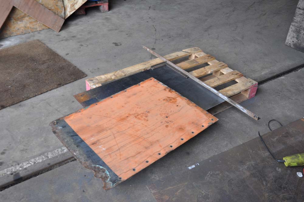

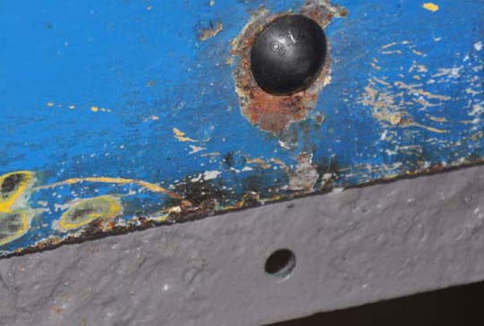

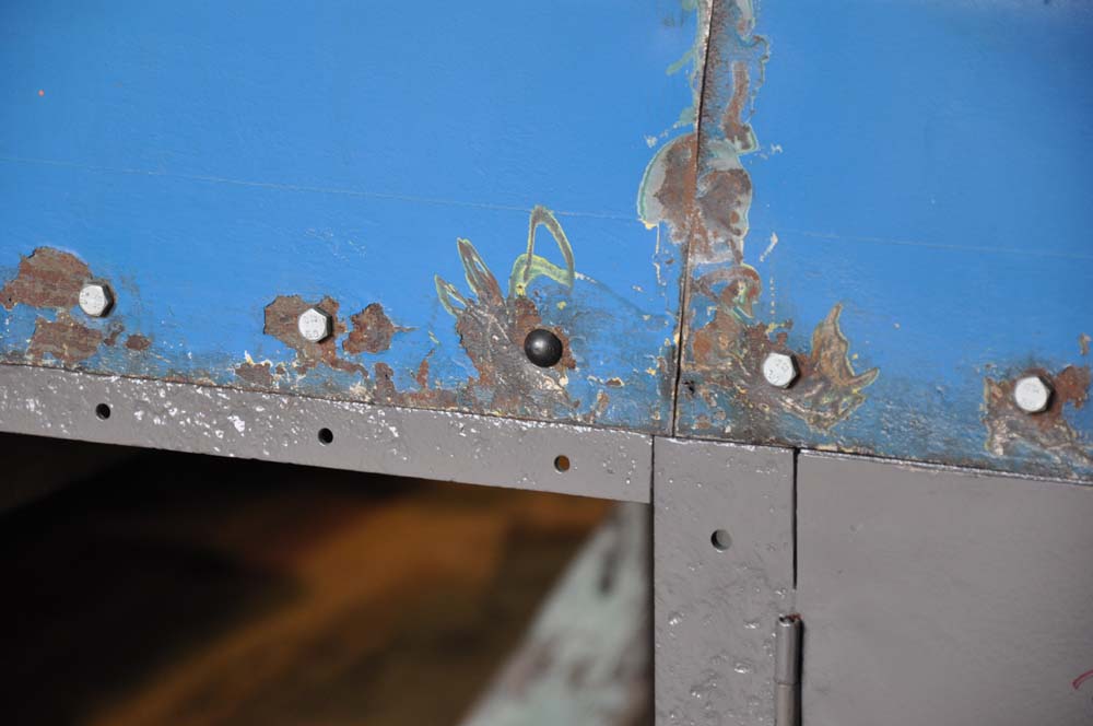

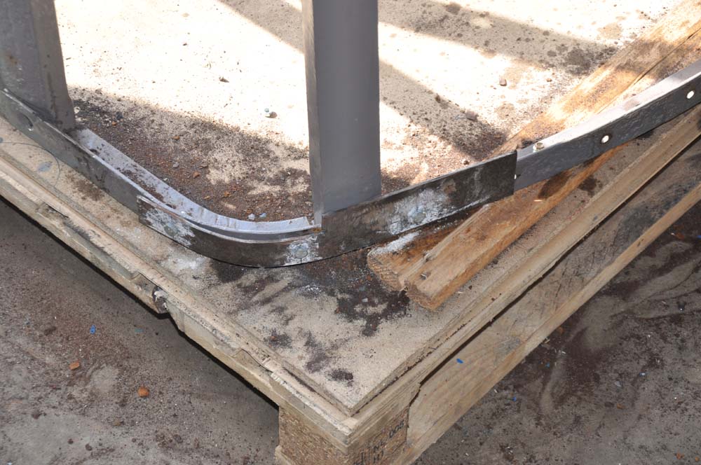

Petit souci de corrosion sous le joint central du capot AR :siffle: Bon le joint est riveté :mur:
Perçage des rivets par le dessus :siffle: pas génial !
Par le dessous ........ idem :mur:
La solution par Petit Bruno et sa disqueuse
Et voila CQFD :applause: :applause: Il y avait effectivement un nid de rouille a supprimer
Pour les tôles c'est 22 rivets a disquer .....

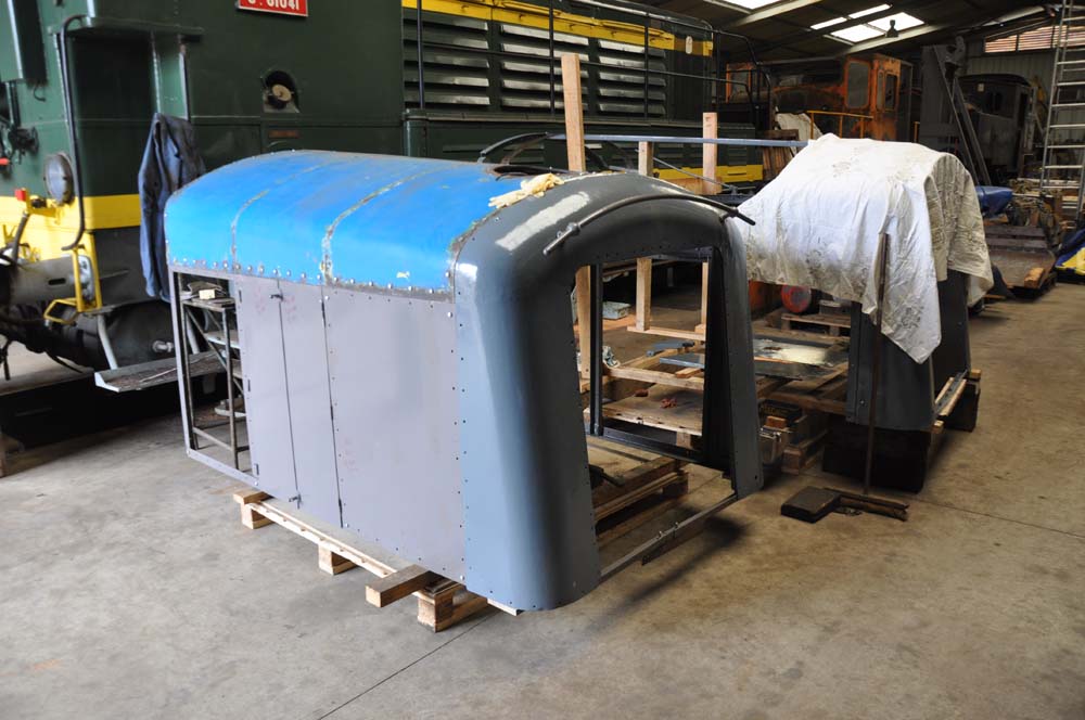

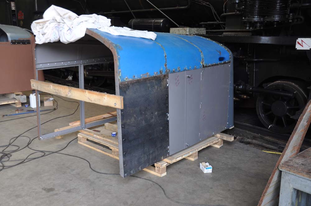

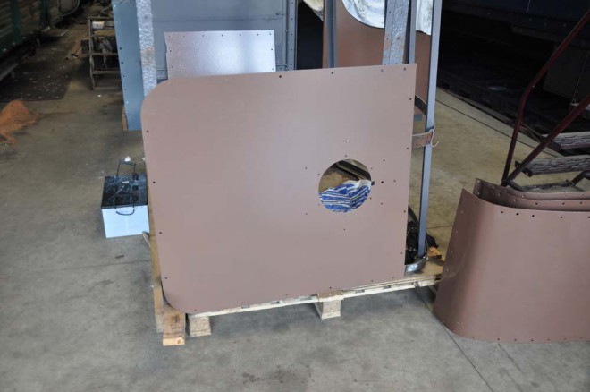

Remontage de l'avant du capot Arrière
Les vis / rivets sont arrivées on va remonter en définitif maintenant
Il reste huit tôles à déposer et à traiter et trois à refaire pour remonter les deux capots au sol. Avant de les remonter sur le 33 il faudra le décaper sérieusement :rhaaa: :rhaaa:

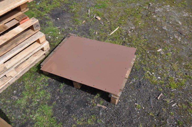

12 Avr 2018, 17:51

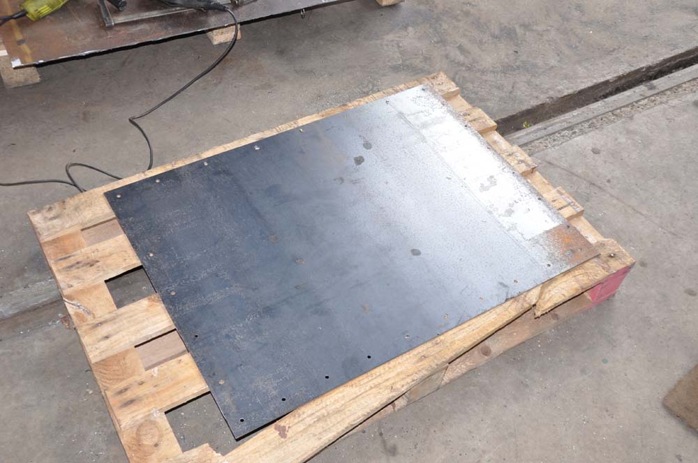

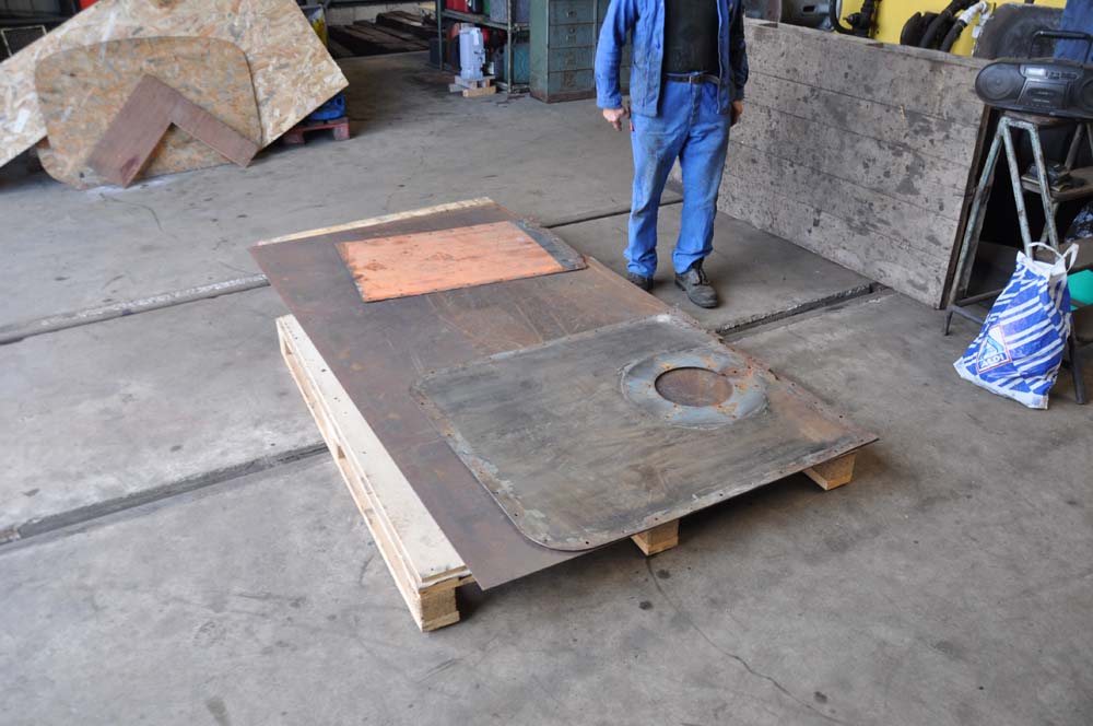

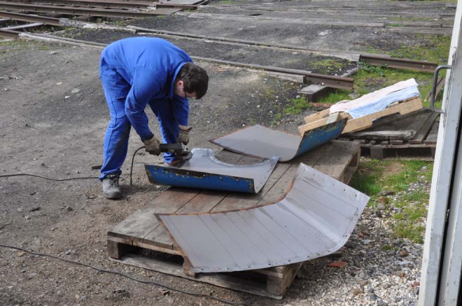

Le travail avance sur le 33 on termine le capot AR, certaines tôles etant trop abimées on les refait completement :siffle:
Découpe de la nouvelle tôle
Perçage des trous de fixation
Et voila le travail
Ca change tout :cool:
Apres un bon dégraissage passage de deux couches de Rustol
Et deux couches d'anti rouille

18 Avr 2018, 14:11

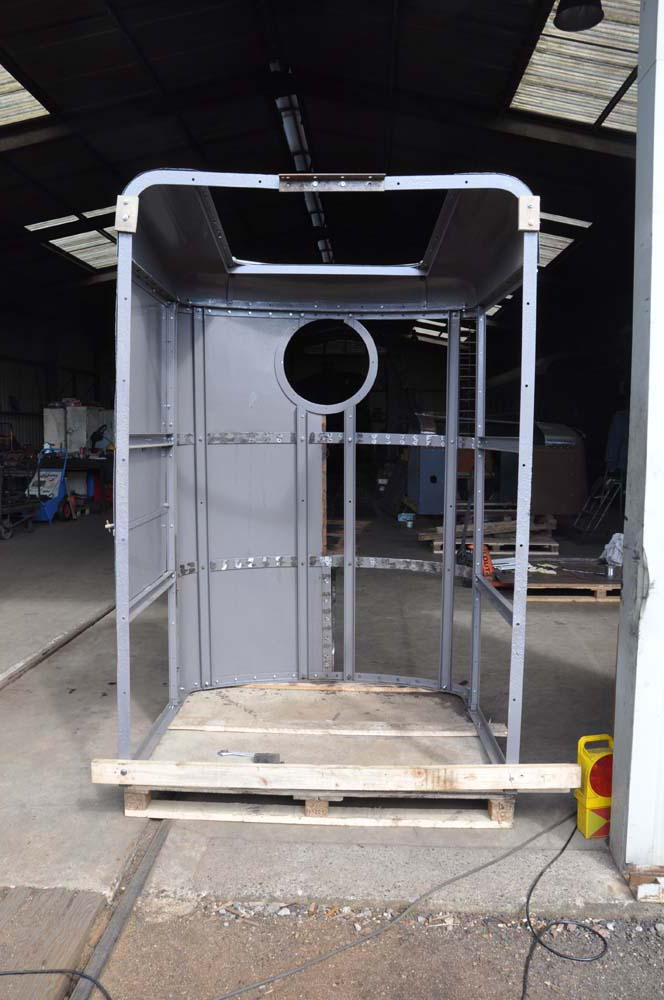

Et pendant ce temps la au CFTV ......on bosse sur le 33 :cool: on en viendra a bout je vous dit !

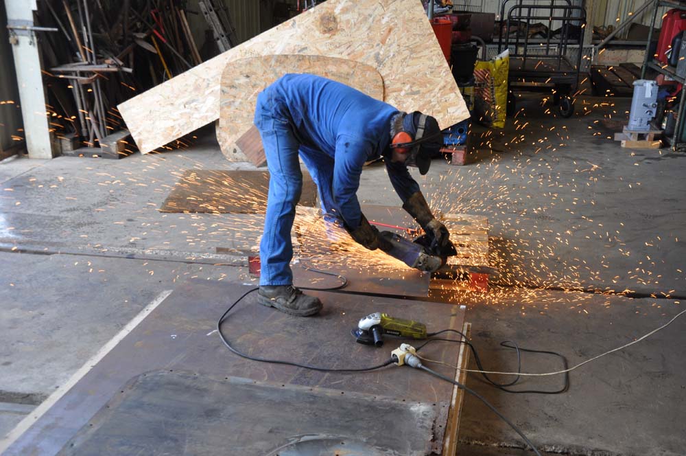

Toujours la capot AR mais cette fois le dessus :cool:
Meulage des tètes de rivets intérieurs
Tous les rivets sont "chassés" un a un et y en a pas mal :siffle:

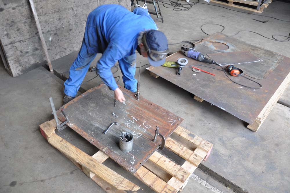

Voila la première tôle de déposée
Encore cinq :mur: :apero:
On y arrive petit a ptit
Encore un nid a rouille !! :mur: :mur:
Les tôles ne sont pas trop abimées
Et c'est Damien qui s'y colle sous un très chaud soleil .......
Petit bricolo pour garder un peu de rigidité a l'ensemble

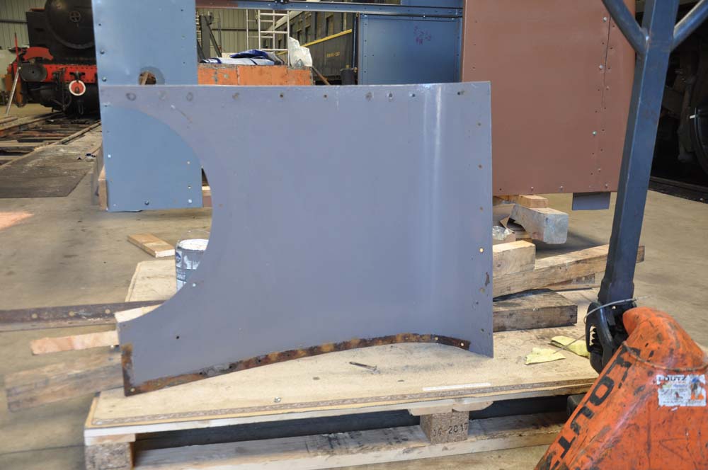

24 Juin 2018, 18:36

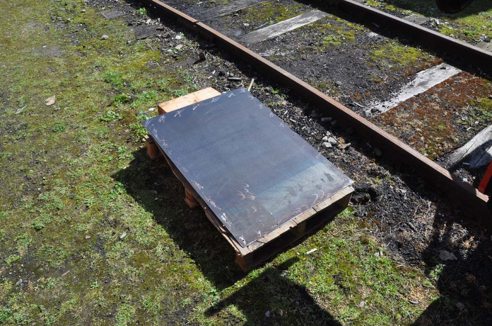

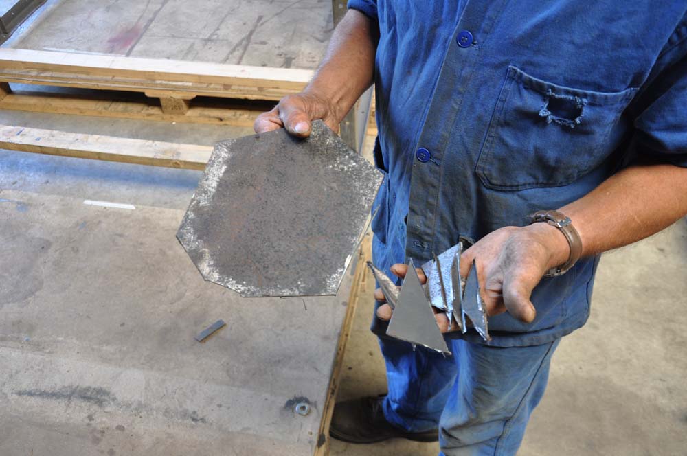

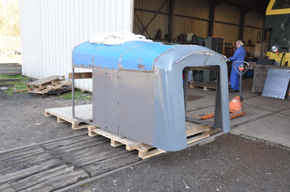

La tôle avant du capot arrière est bien malade
L'art et la manière de faire des ronds a la disqueuse
La tôle après traitement est prête au remontage
Et voila encore une tôle a traiter et le capot est restauré :applause:
