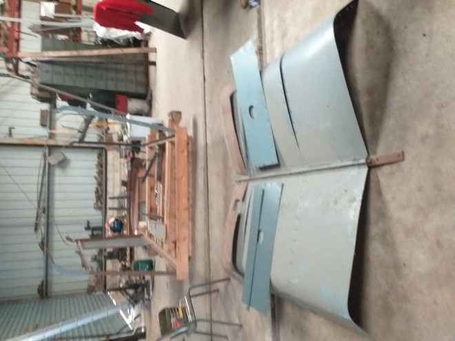

miam miam, on dirait du chocolat au lait ;)
Plus sérieusement, les tôles sont simplement posées sur l'armature et boulonnées ou vous avez posé un joint entre-elles pour assurer l'étanchéité et prévenir la corrosion ?

13 Mai 2019, 11:06
Les tôles sont remontées comme a l'origine sans joint

Michel3 a écrit:Les tôles sont remontées comme a l'origine sans joint
OK :cool:
Un joint plat en c/c fixé à la colle néoprène permet d'éviter le frottement entre la tôle et l'armature pendant les vibrations de l'engin, ce qui évite de mettre le métal à nu, et d'éviter à +/- long terme la corrosion résultant de l'eau emprisonnée entre-elle.
Mais bon, la corrosion arrive toujours bien un jour, et rare sont les solutions miracles.
Bonne continuation.

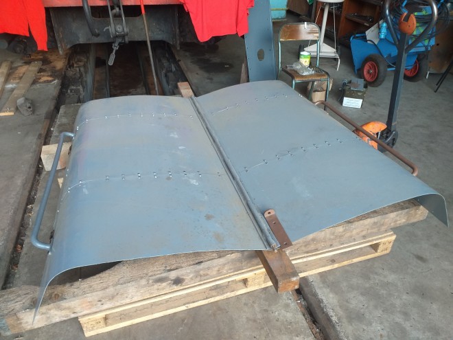

22 Juin 2019, 18:01
Le remontage du capot AR continue sur le 33 :P
On rapproche les morceaux
et on remonte
Montage des faux rivets
Montage des capots moteurs mobiles

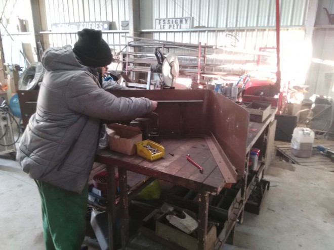

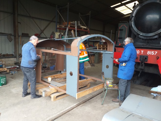

De retour sur le 33 :P avec nos deux ex employés devenus bénévoles au CFTV
On se replonge sur la cabine histoire de la finir avant d'attaquer le toit
Plier une tôle a 90 ° en respectant un rayon de courbure n'est pas simple sans cintreuse :mrgreen:
Mais avec nos anciens rien d'impossible !! :ange2: :ange2:
Et voila la tôle est pliée et percée, reste a la remonter et a la souder .... je vais mettre un autre ancien a contribution pour la soudure :ange: :ange:

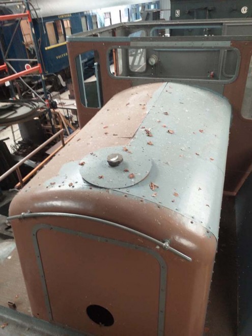

Après un an 1/2 sans pouvoir revenir au CFTV me revoilà. Petit nettoyage du 33 avant de revenir aux choses sérieuses
La bourre de peuplier ça rentre partout § :rhaaa:
Voila il est plus présentable, prochain travail remontage du capot avant.
Mon appareil photo étant HS et son remplaçant en construction en Chine depuis deux mois photos faites avec le tel :mur: :mur: :bombe:

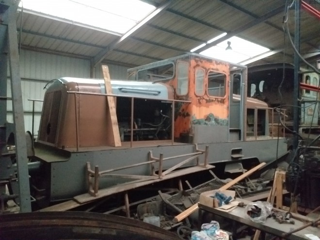

09 Déc 2021, 19:35

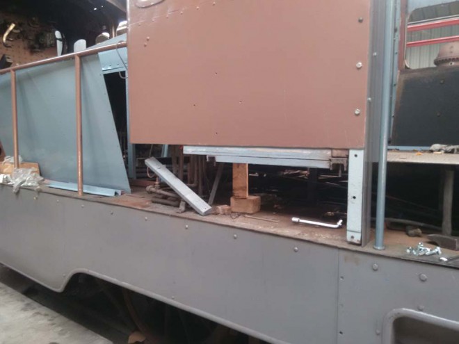

Lentement mais surement le 33 ex RTA se remonte.
Au tour du capot moteur
Démontage du capot pour pouvoir le remonter plus facilement
Remontage des poignées sur le capot
On monte le capot mobile a ca place
Et voila il est en place
Michel3
