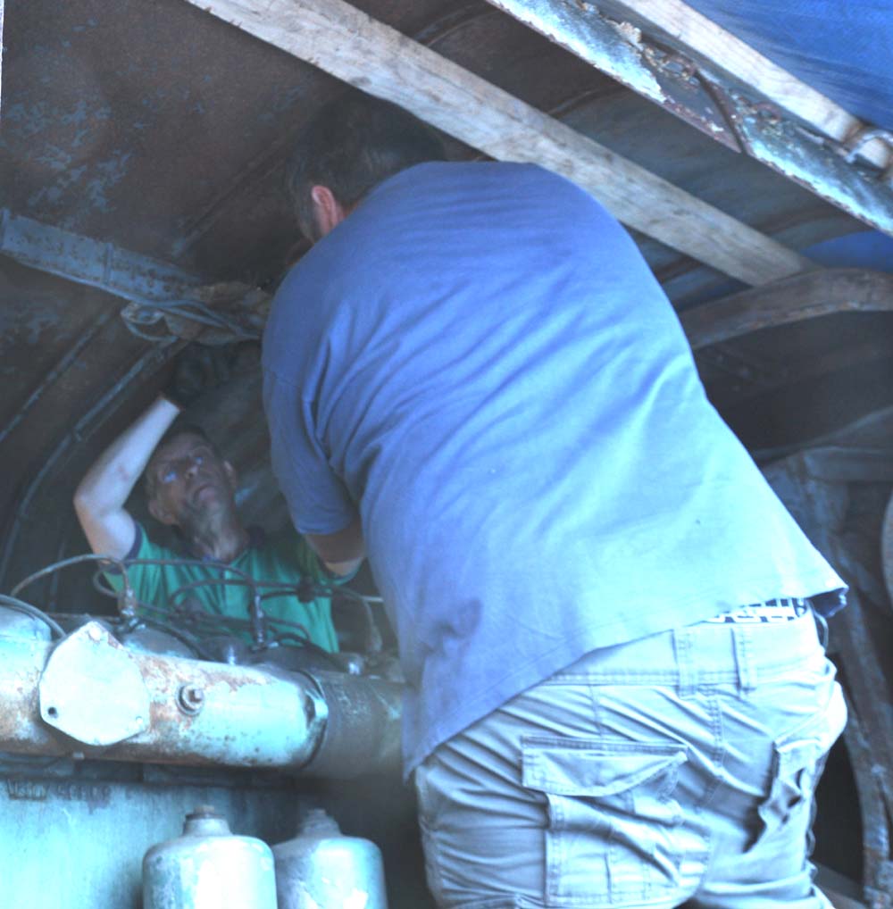

Notre équipe de diésélistes a travaillé sur le BB-203. Michel va très certainement nous expliquer les travaux en cours mais pour ma part, j'ai capturé 2 membres de l'équipe en pleine action :
Tram21 en train de mesurer les dimensions du dernier chariot à batteries encore existant :
Après cet exercice de mesure, il va nous sortir un plan afin de remplacer celui manquant... Au fait, Dominique, si toi aussi tu nous passais des photos prises ce week-end là ?
Et Michel en train de protéger de la corosion l'un des panneaux de capots moteurs du BB :
Avant tout ça, ils ont démonté l'attelage cassé et bien sur pris les dimensions afin d'en trouver un de remplacement, continué à décaper la carrosserie du BB, mais comme je vous l'ai dit, Michel va sans doute nous passer des photos.

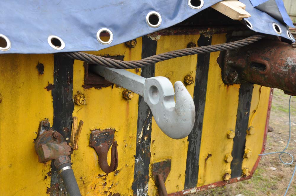

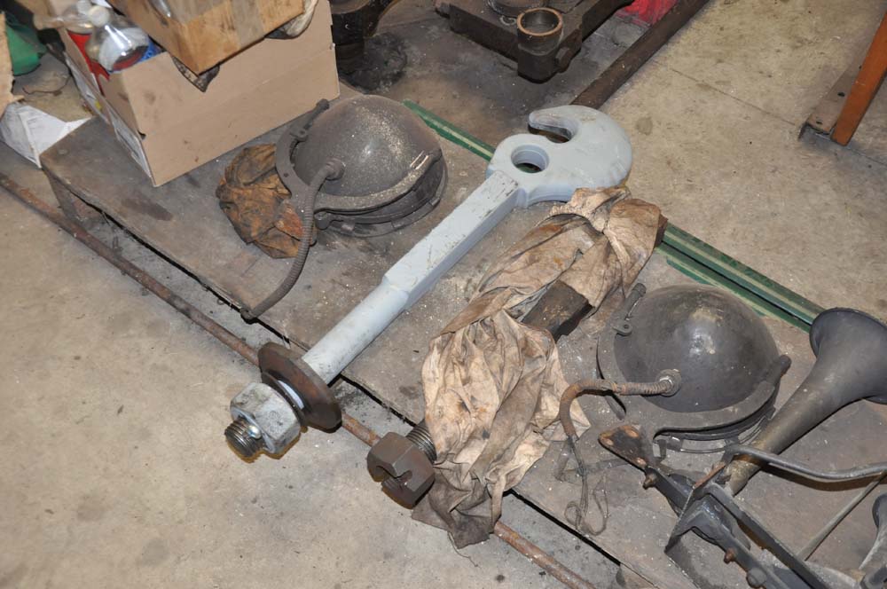

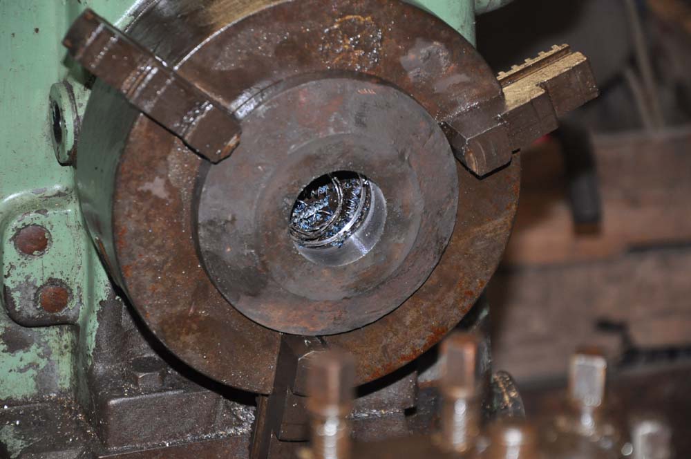

On avance dans le remplacement du crochet

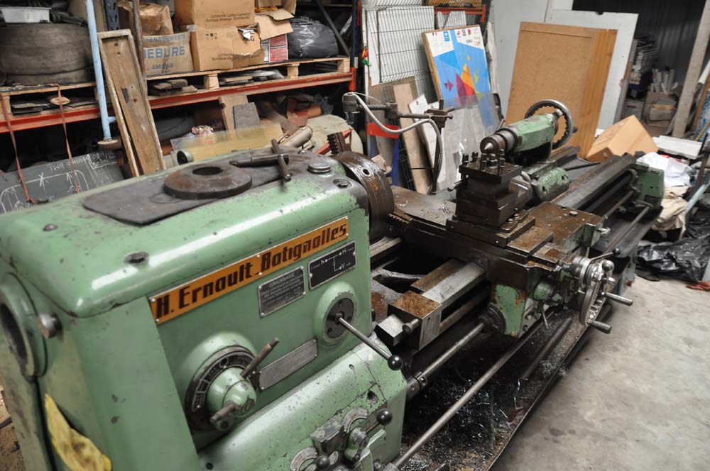

La rondelle se rapproche du tour pour alésage :mrgreen:
et voila le travail ça doit rentrer dans le crochet
Prochaine etape le remontage sur le BB CFD :applause: :applause:

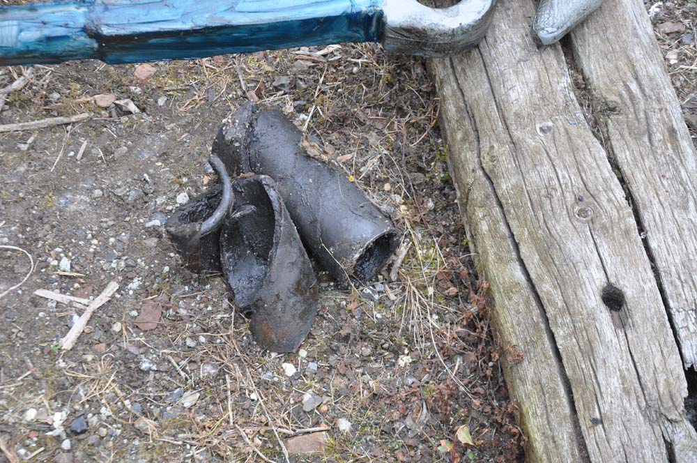

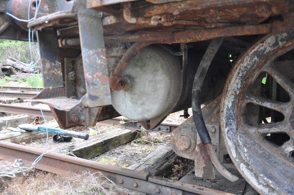

Ben oui mais pour avoir l'info que le ressort est cassé faut attendre la suite des photos :siffle:
Donc me voila de nouveau sous le BB CFD que nous avons bâché malgré le soleil depuis le debut du mois :ange2:
on pousse le crochet et la ..........
et la misère le ressort est cassé
et pour sortir le reste du ressort, il faut tomber le réservoir d'air
pas grave on en a vu d'autres :ange2: :ange2:

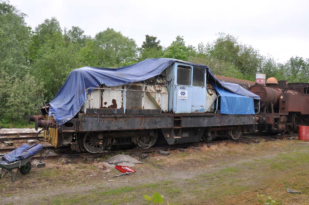

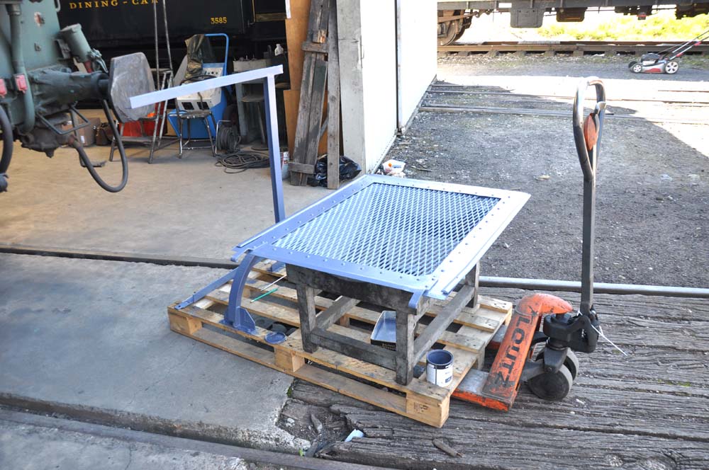

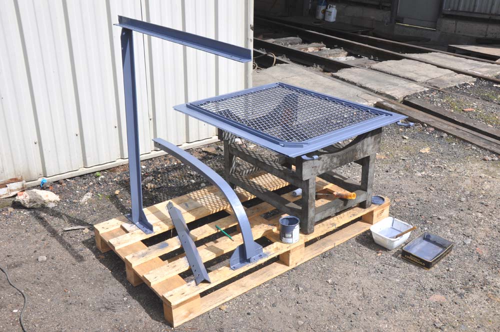

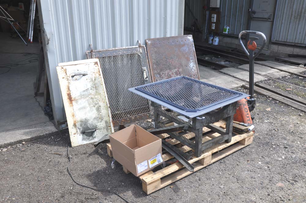

Quelques photos des travaux sur le BB 203 CFD, ça avance doucement mais on est pas au feu avec lui, le 33 passera avant en révision puisque en meilleur état et moins compliqué a remettre en route. Donc travaux de peinture sur les tôles des capots
Et le soir on rentre l'atelier peinture dans le dépôt :mrgreen:
Petit travaux dans le capot moteur

Sous le capot nous avons avec la tète déposé toute la rouille qui voulait tomber (mais qui est restée dans les cheveux) et avec les mains préparé le remontage des pièces traitées :P Prochaine étape le remontage donc

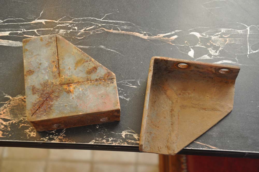

Même que des fois c'est la tôle qui qui part en lambeaux...de plus le remontage évite la perte des pièces et surtout "l'oublie" de comment c'était monté :siffle: Voila les deux équerres qui doivent être traitées avant remontage :D
Monté dans les années 50 , du beau travail non ?
Michel3
Messages: 830
Re: le CFTV
Messagepar 230-G-352
17 Aoû 2016, 21:05
Je soupçonne qu'elles sont arrivées en Savoie ces 2 consoles ;)
