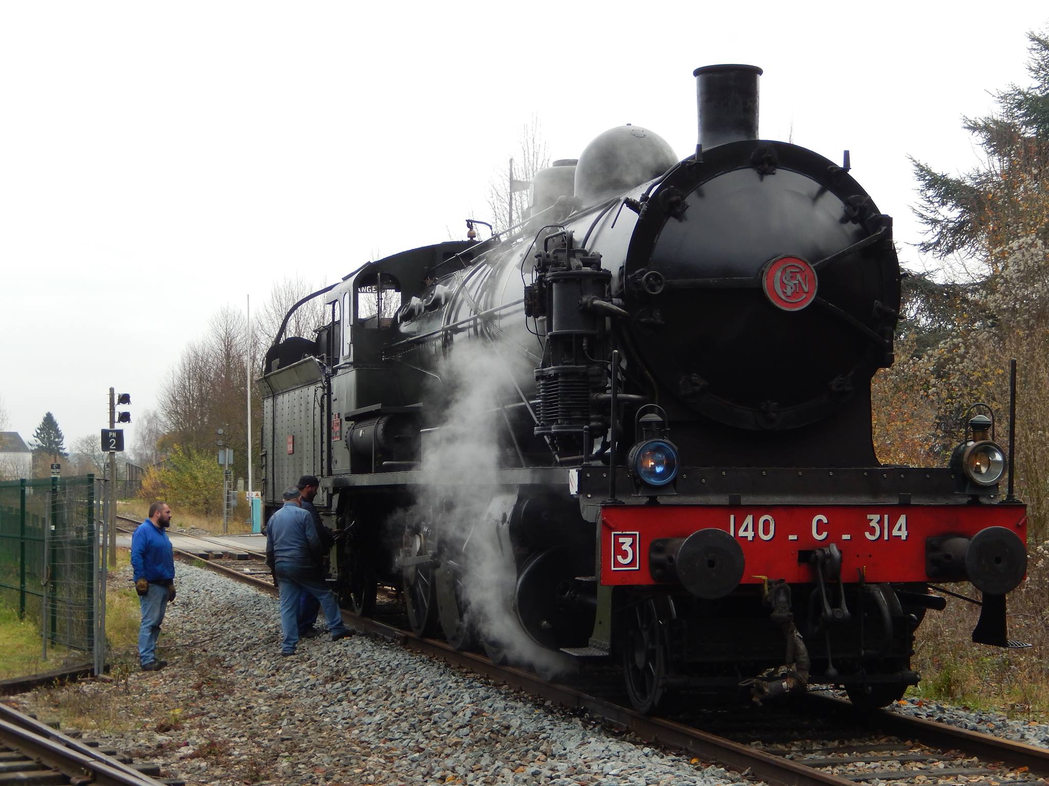

Pour le moment elle ne roule pas, comme semble l'indiquer la photo ?
Messages: 5763
Re: 140 - C - 314
Messagepar 230-G-352
19 Mai 2017, 10:07
Elle a été donnée bonne pour le service touristique le 16 août 2016.
Pour le moment, elle est en travaux hivernaux (bon je sais que le printemps est arrivé depuis 2 mois mais... :D )
Elle devrait faire sa première marche 2017 mi juin avant d'être l'une des stars de notre festival des 40 ans les 1er et 2 juillet prochains.
