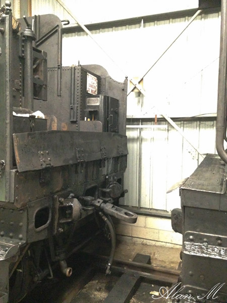

Ce samedi, la majeure partie de notre temps a été consacré à la 140 C 314. Comme vous le savez, nous rencontrons actuellement quelques problèmes avec cette dernière.

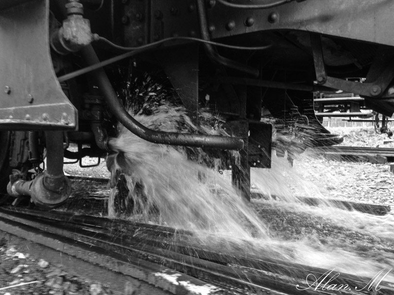

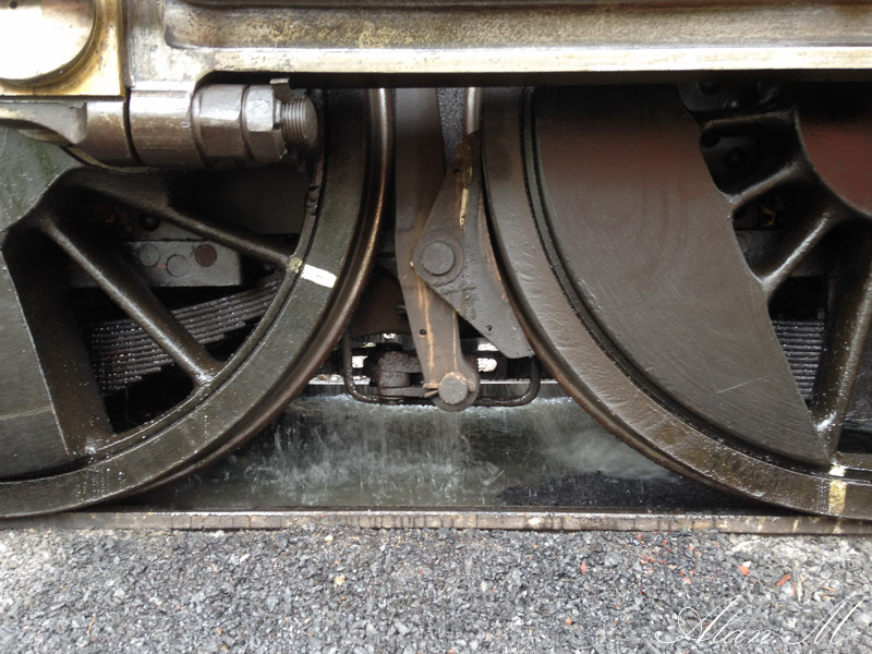

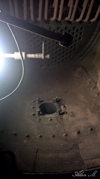

Afin d'en savoir plus sur son état et les réparations a effectuer, la chaudière a été vidée et laissée ouverte afin que la sécher.
Autoclaves et tampons déposés, cendrier nettoyé... On va y voir plus clair :lol:

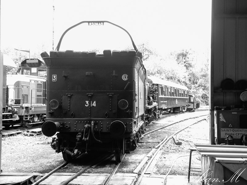

Il en a été de même avec le tender, qui s'est vu déchargé de son charbon, vidé de son reste d'eau, suivit d'un nettoyage en vue de son levage à venir très prochainement.
En fin de journée, l'attelage machine/tender a été désaccouplé.
Une grosse journée d'activité autour de notre vapeur donc, qui signe le début des prochains travaux. :cool:
Quelques images pour illustrer le chantier...
Sortie du matériel le matin ;)
Ouverture de la vanne de vidange
Puis c'est au tour du tender
Qui profite d'un coup de propre
Vient le tour de l'attelage.
Nous voilà prêt pour les travaux :dodo:

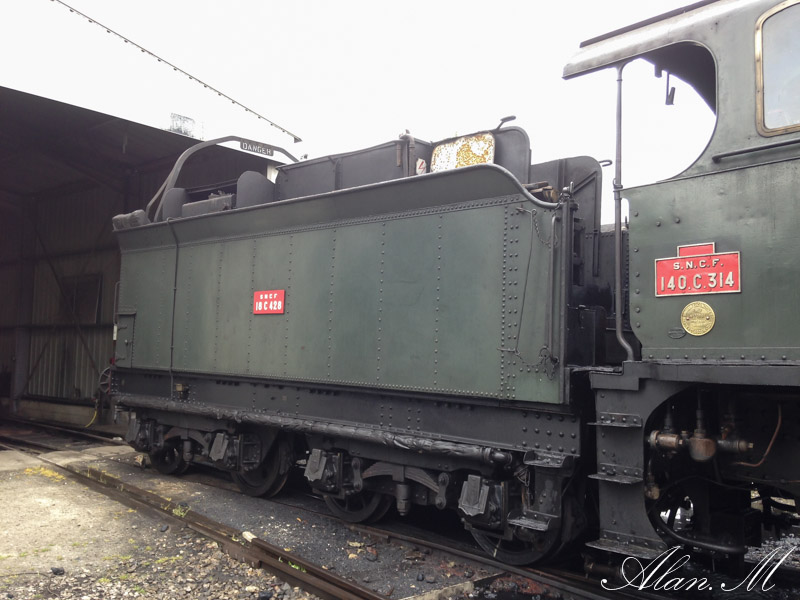

Comme nous vous l’avions déjà expliqué, nous allons lever le tender de la 140-C-314 (le 18-C-428) pour sortir l’essieu dont nous souhaitons terminer l’expertise.
Cette opération aura lieu samedi prochain le 15 décembre.

Le tender est donc sur les vérins, les essieux déposés et le premier bogie sont stockés sous le tender :

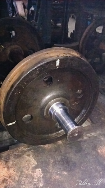

Et voici l'essieu qui doit être contrôlé et le bogie dont il est issu, un essieu avec des roues en voile plein de notre tender :

Après le retrait des bandes grasses qui jusque là protégeaient les fusées et un peu de nettoyage, voilà l'ensemble prêt pour le contrôle.
Les choses sérieuses commencent.
Forcément... l'autre côté :mrgreen:
Et le verdict tombe... La magnétoscopie ne révélera aucun défaut sur cet essieu. Voilà une bonne nouvelle, qui va donner suite aux prochaines étapes de révision des bogies du tender.

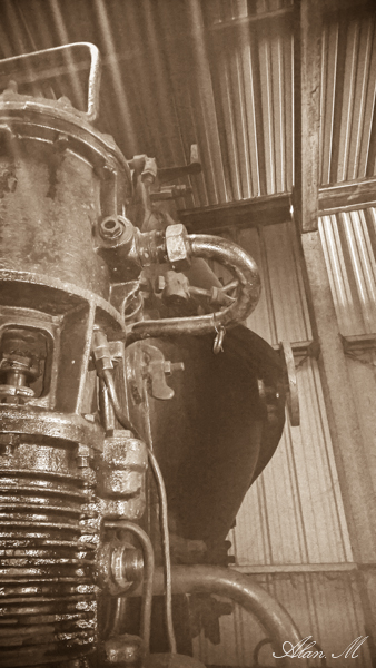

Ne quittons pas la C, puisque pendant ce temps, une petite équipe commence le travail en vu de la dépose de la chaudière.
Nous commençons donc par le retrait de l'échappement.
Grâce à un remontage précédent fait dans les règles de l'art le tout vient assez facilement :D
On passe ensuite au compresseur qui sera lui aussi bientôt déposé. Les divers conduites sont débranchées, ne reste qu'a le sortir de son logement.
Une prochaine sécance de travail est prévue le 09/02, qui devrait permettre une belle avancée sur ce chantier.
A bientôt donc :mrgreen:
Merci Alan pour les photos :)
L'air de rien, nous avons réussit à sauver cet essieux qui à la fin des années '80 avait été considéré comme juste acceptable pour quelques années. Comme quoi, prendre le temps d'analyser la réglementation et de remettre en question les opérations du passé peuvent parfois permettre de se sortir de certaines situations délicates :siffle: :siffle: :siffle:
