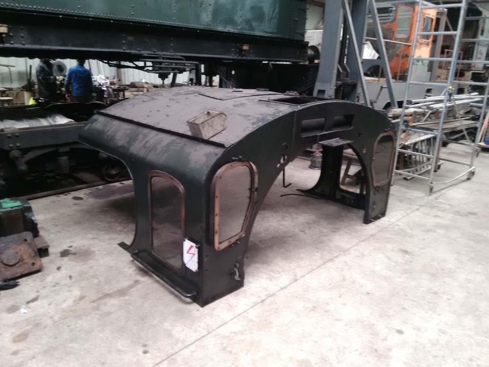

Salut à tous !
Je suis à la bourre pour passer les photos, mais je devais faire quelque chose avant de partir en vacances :P
Samedi dernier, 23 février, nous avions donc la séance annuelle de formation théorique et l'après-midi ceux qui le pouvaient sont restés pour bosser à l'atelier.
Certains bossaient sur le 33 et une autre équipe sur la suite du chantier 140-C. L'objectif de la journée était la dépose de la partie supérieure de la cabine.
Pour arriver à cette manutention, nous devions encore pas mal bosser sur l'intérieur de la cabine : Flaman, Robinets de frein et diverses fixation, mais aussi sur ce qui sortait encore de la cabine comme les tuyauteries de graissage par exemple...
Didier et Pierre ont bossé sur la dépose des tuyauteries de sablières et de graissage :
Bruno et Alan à la séparation de la cabine :
Puis vint le moment de l'élingage :
et du levage :
Quelques minutes plus tard, la cabine touche terre devant le dépôt :
Puis est rentrée à l'abri (photo Alan Mons) :
Laissant la 140 en mode décapotable :
Et une dernière par la route (photo Alan Mons) :
Le démontage va pouvoir se poursuivre avec les tôles enveloppes et tout ce qu'il y a devant avant de passer aux fixation de la chaudière sur le châssis.

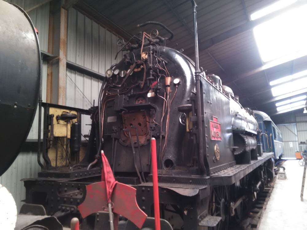

Deux phots prises a mon dernier passage
C'est certain il fera moins chaud en cabine comme ça ……..

Samedi dernier, nous nous sommes retrouvé à une petite équipe de 6 pour continuer le démontage de la 140.
Au programme : début du démontage des tôles enveloppes de la boite à feu et fin des démontages préliminaires en cabine.
Place aux photos !
Comme d'habitude lorsqu'il fait beau la locomotive a été sortie :
Au passage on constate que l'enveloppe de dôme a été déposée mais pas encore descendue, ce sera sans doute le cas lors de la prochaine séance :)
La tôle amovible de la cabine a été enlevée pour pouvoir accéder aux raccords et tuyauteries de frein :
Mikael et Bruno bossent autour du jette feu :
Il reste pas mal de trucs à déposer en cabine avant de pouvoir déposer les tôles de la devanture :
A l'extérieur, les tôles descendent tranquillement :
Dernière série en fin de journée :
En cabine, tout est prêt pour la dépose des tôles de la devanture :
