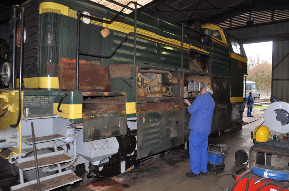

Après le repas, avec Guy nous nous sommes mis sur la révision du bornier du C-61041; Pour cela il faut déposer la plaque arrière qui est sur l'avant de la cabine :
Et voilà ce qu'on peut voir :
Au centre, c'est la descente de la prise de mouvement du Flaman.
De l'autre côté, le bornier montre bien les bornes cassées :
Les bouts de caoutchouc ont été mis pour éviter les contacts accidentels entre les bornes cassées.
Après quelques essais pour se faciliter le travail, les premières bornes sont remplacées (inox à la place du laiton) :

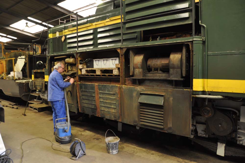

Pendant le même temps, le nettoyage des moteurs du CFTV continuent, Laurent a attaqué celui du C-61041 :

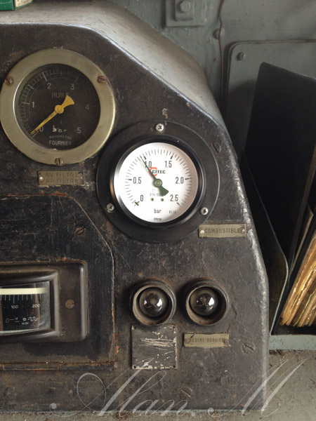

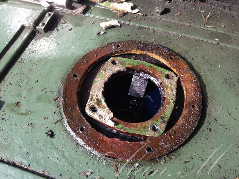

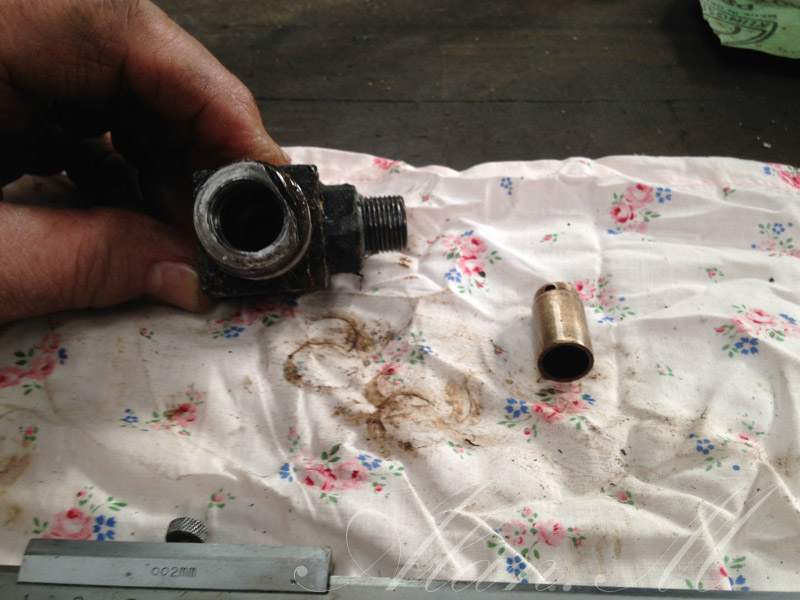

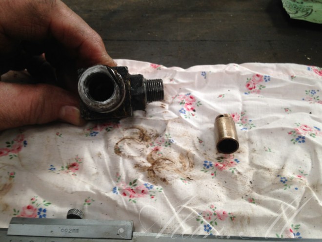

Voilà des semaines que le C 61041 profitait d'une remise en état complète de son circuit d'alimentation! Et pour cause... pression affichée 0 bar... :evil:
Un long travail de recherche a donc débuté afin de résoudre ce problème. Clapets, joints, tout y passe, tout est nettoyé, contrôlé!
Dernière opération en date... l'inspection de la nourrisse et de son clapet.
La voilà ouverte...

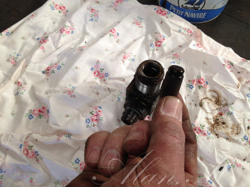

Et son clapet démonté... Il ne coulisse plus librement, reste coincé... il n'est visiblement pas en grande forme!
Nettoyage de ce dernier en cours...
Après lui avoir redonné une forme respectable, tout semble rentrer dans l'ordre! Remontage pour essais!
Et enfin... grande satisfaction... l'aiguille décolle :applause:
Le moteur tourne parfaitement, monte dans les tours...
Un train étant prévu, l'occasion était trop belle... le voilà en tête de la rame pour un essais dans les règles de l'art!
A son retour au dépot sans le moindre problème, les travaux sont donc validés! :siffle:
Le voilà bon pour le service :D
