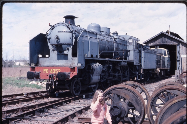

Pour encourager 230G352 dans ses travaux au CFTV :
La G en Avril 1987 à Richelieu
