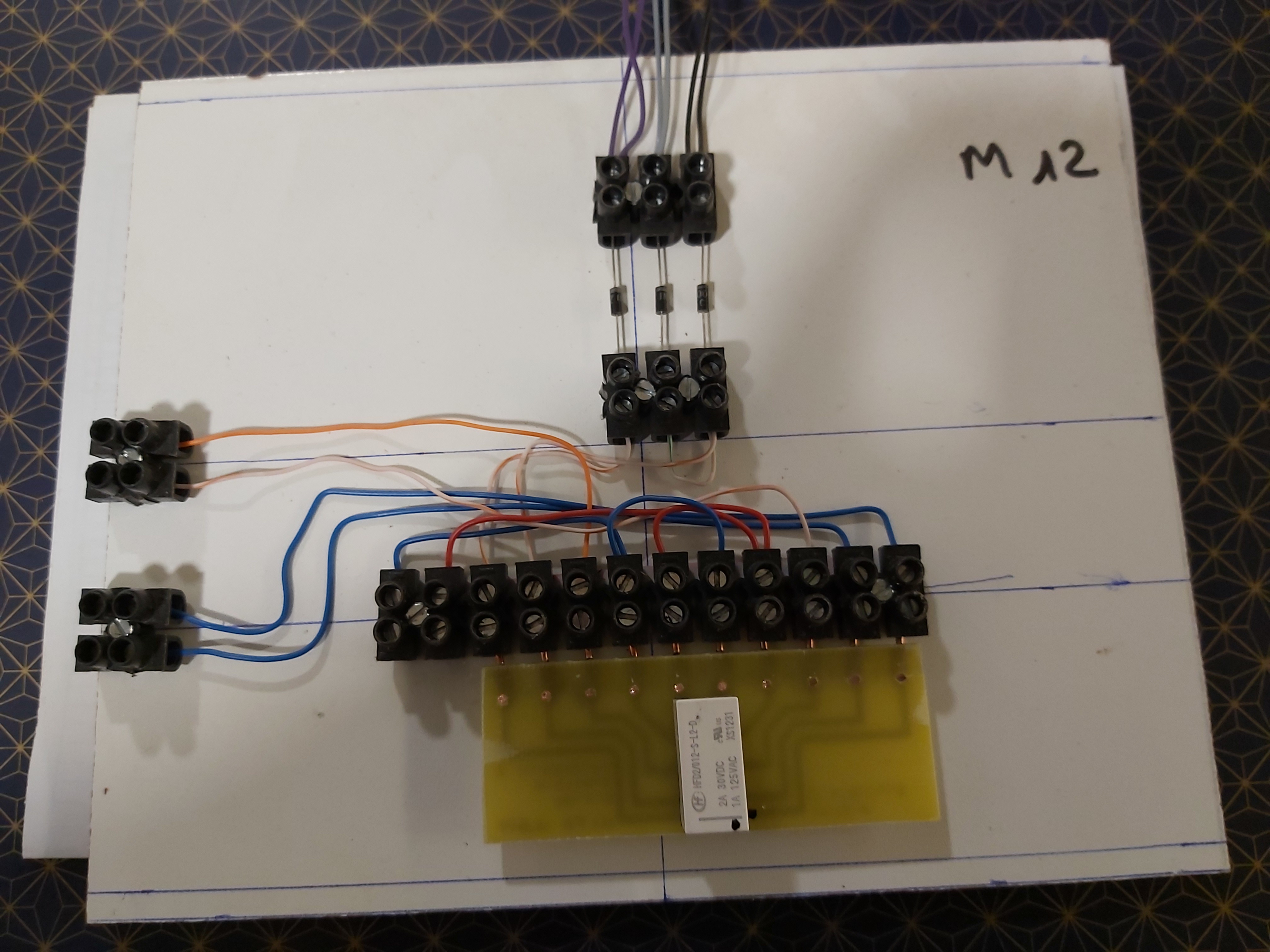

pour ma part, avec Michel sto je suis en cours de remise en état de la gare de la Bastille
j'ai viré les cartes électroniques et nous sommes partis du principe que le système doit être dépannable par tout le monde donc pas de soudure et je remets en place des cartes où il va y avoir les diodes montées sur dominos et une plaquette où se trouve le micro relais de commande des aiguilles
j'en ai emmené 4 chez moi pour les retaillées mais malheureusement je pense que mercredi prochain je vais encore rester à la maison à cause des grèves
je vais faire des photos de ce que je fais pour que ça vous cause un peu plus
j'ai pensé, oui ça m'arrive, que l'on pourrais essayer d'éclairer cette gare voir éventuellement les quais
si l'un d'entre vous à des idées faut pas hésiter

c'est amusant parce que je connais différents clubs qui virent les cartes électroniques , chez nous on a viré pégase et un autre truc dont je ne me souviens plus du nom .
on a trois réseaux numériques et le plus compliqué tourne avec CDMrail
et tout le monde est content , surtout les vieux ( y a que des vieux ) :siffle:

voici la photo d'une plaquette

donc cette plaquette je vais la modifier pour qu'elle soit moins longue
le tco de Bastille se trouve sur un meuble mobile mais à l'intérieur je suis limité en place et comme j'ai au moins 12 plaquette à fixer il faut que je les réduise au maximum donc je démonte les dominos pour tout resserrer
