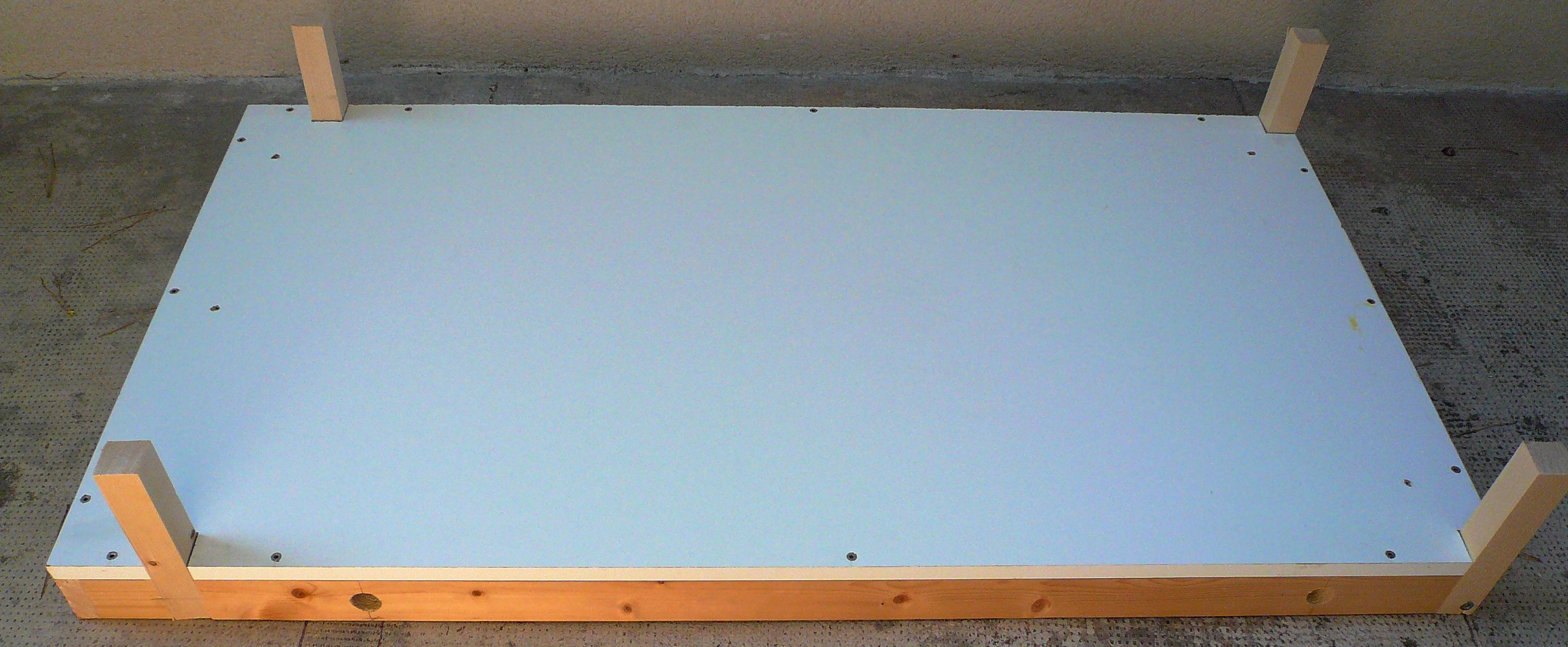

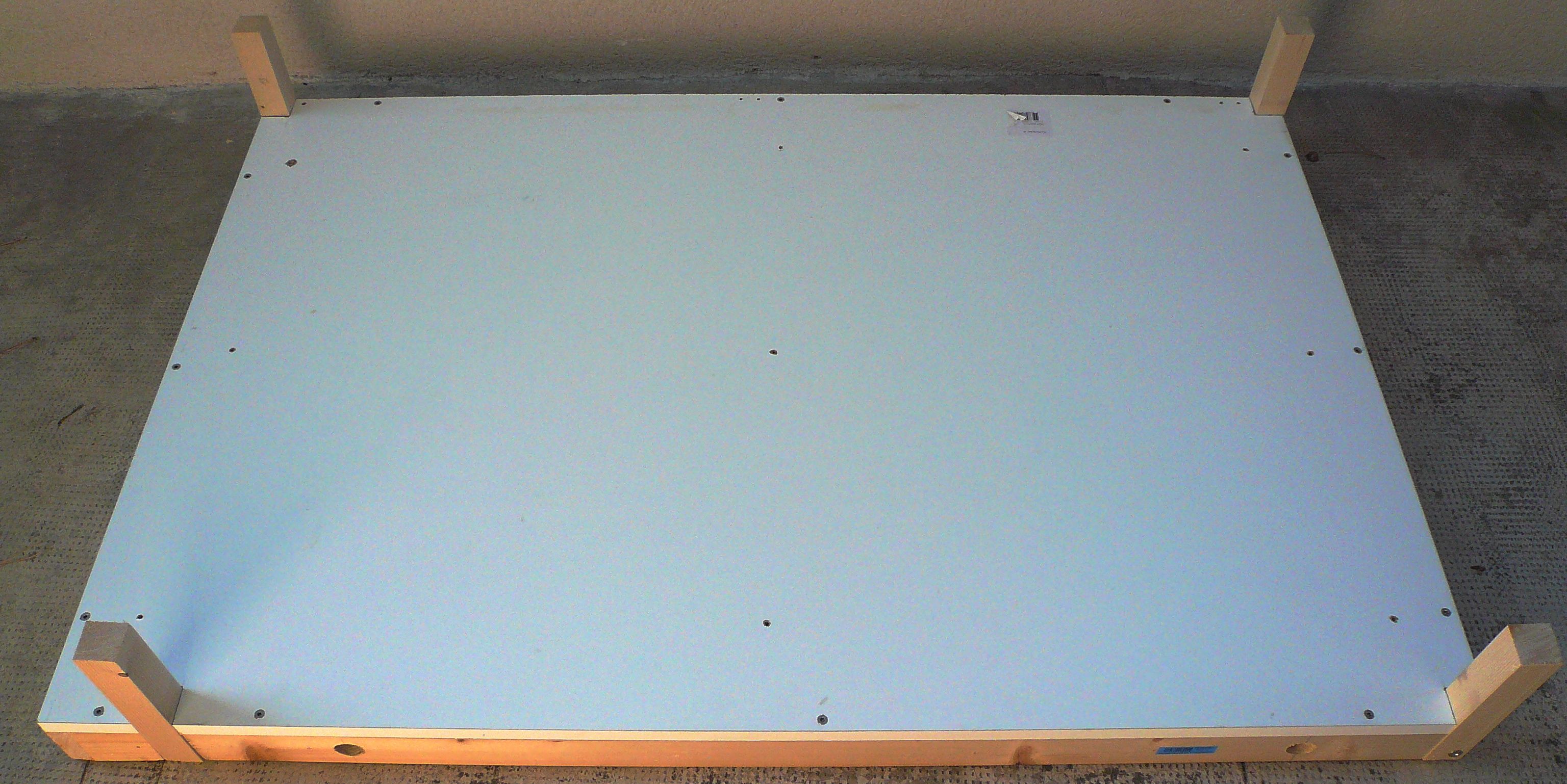

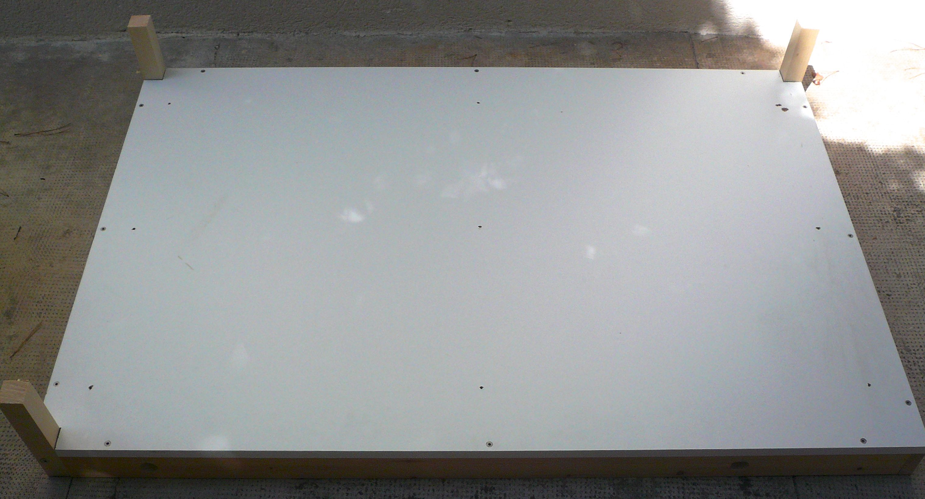

Après quelques temps d'absence me revoilà pour vous présenter la construction du nouveau réseau.
Comme cela apparait sur le plan, ce réseau sera divisé en trois modules. D'autre part il est composé de plusieurs niveau dont une gare souterraine. La construction de la structure commence donc par le niveau -1 qui accueillera cette gare souterraine.
Les trois modules sont constitués d'un panneau d'aggloméré de 12mm reposant sur des tasseaux en pin.
Afin de pouvoir accueillir le niveau 0, des supports constitués de carrelet en pin de 35x35mm sont insérés dans les plateaux et rendus solidaires avec les tasseaux. Ainsi l'ensemble de la structure est très rigide. La position de ces supports tient compte du tracé des voies.

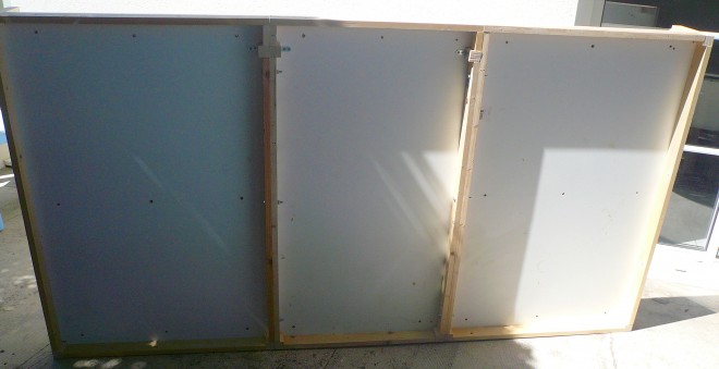

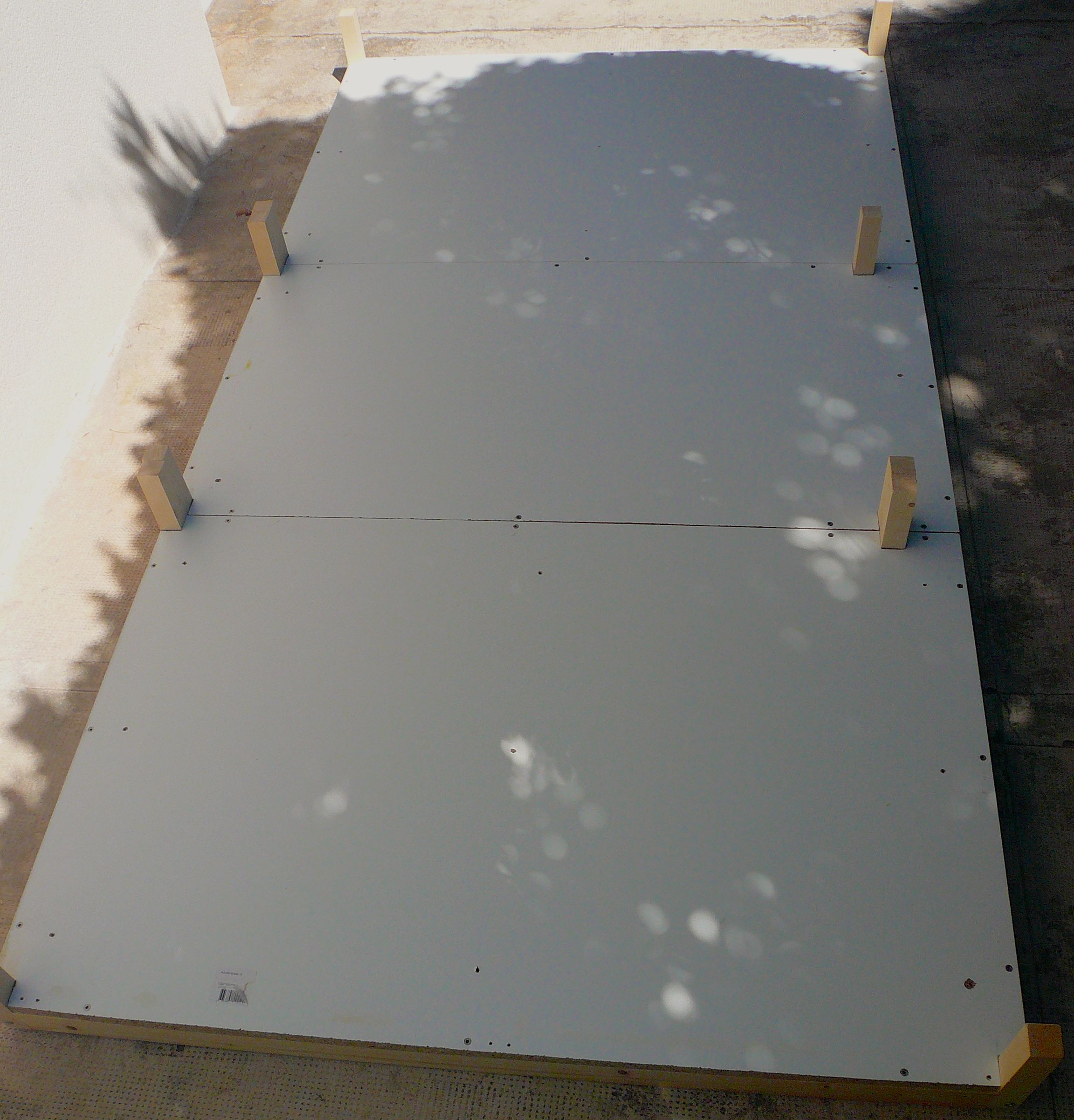

Des ouvertures sont faites dans les tasseaux pour permettre le passage des câbles entre les modules. Ces modules sont maintenus entre eux par des boulons et des écrous.
Les trois modules assemblés permettent d'apprécier la surface complète du réseau.
