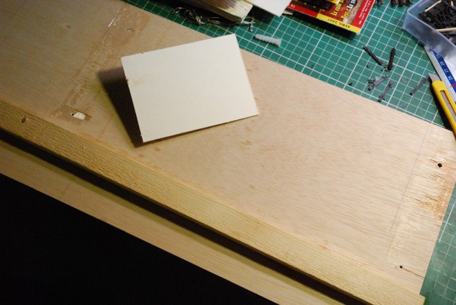

Il faut pour cela du CP de 5mm une chute de tasseau 25X12mm et une chute de carton bois de 2.5mm

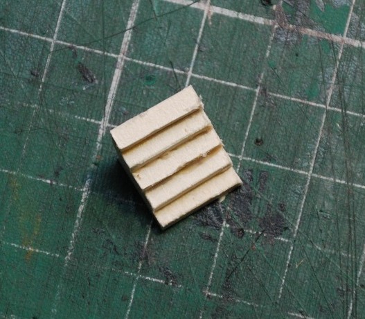

Profondeur de la fosse est de 13mm soit 5 marches je découpe les 5 marches chaque marche fait 2.5mm

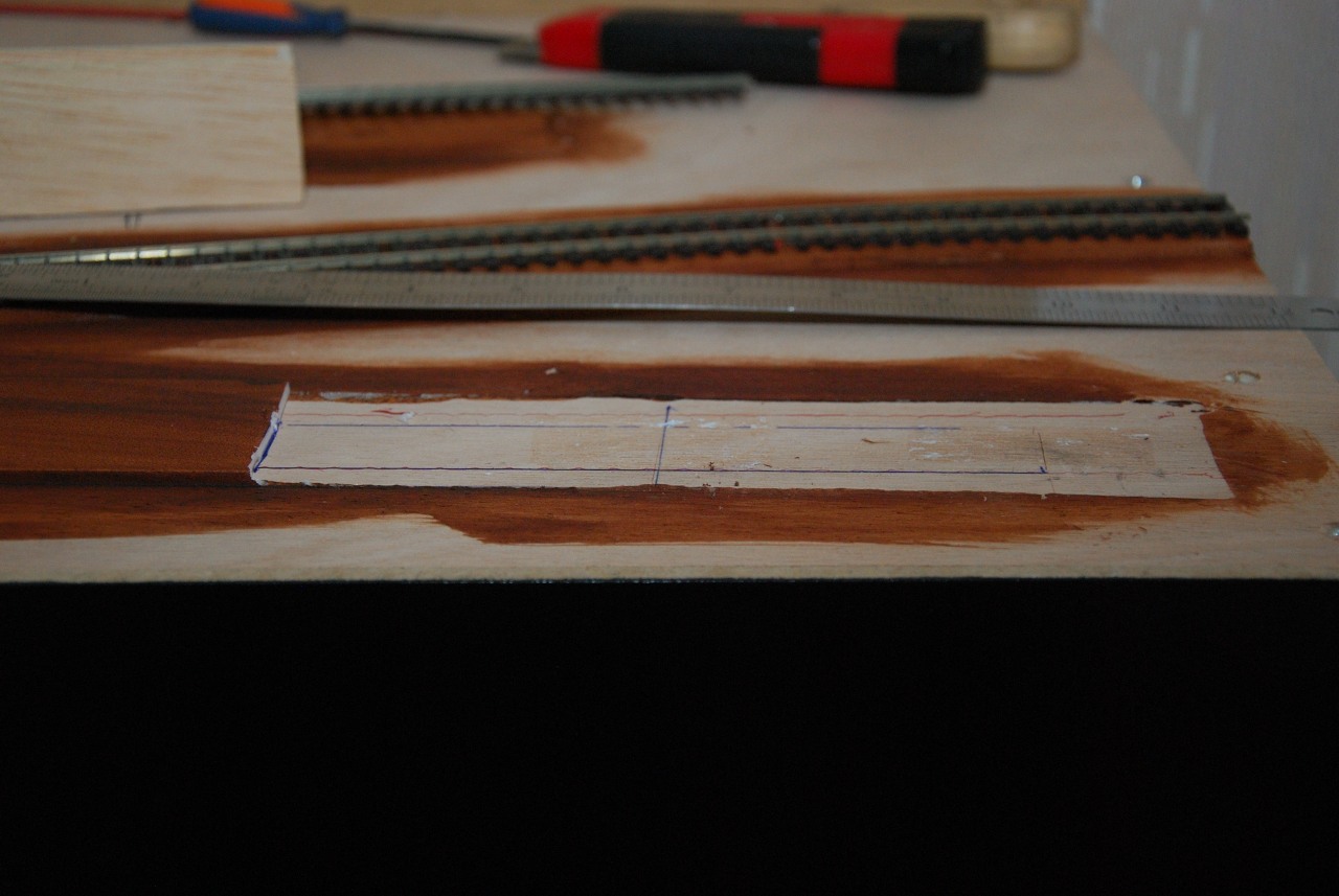

et pour CP, 2 bandes de 16 X 5cm, ponçage pour avoir un bord bien droit ou sera collé la rail
essai pour avoir une idée du résultat

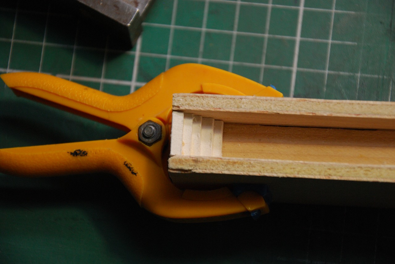

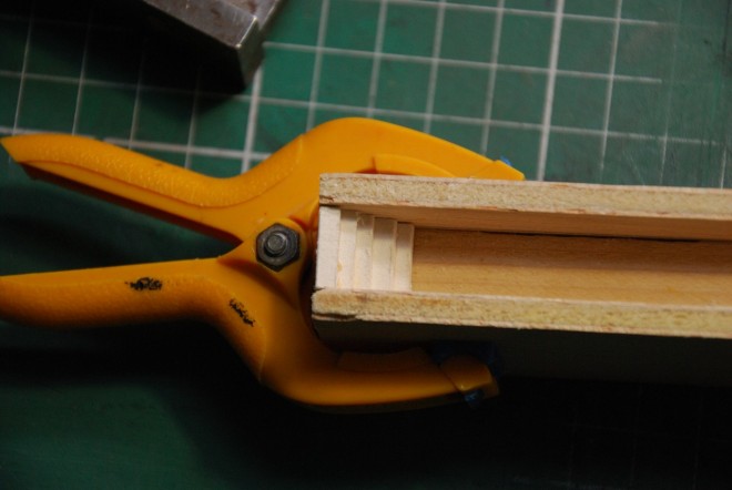

Ensuite ont pose les marches et ont colle les cotés que long règle a la hauteur des marches et je fini part collé les marches

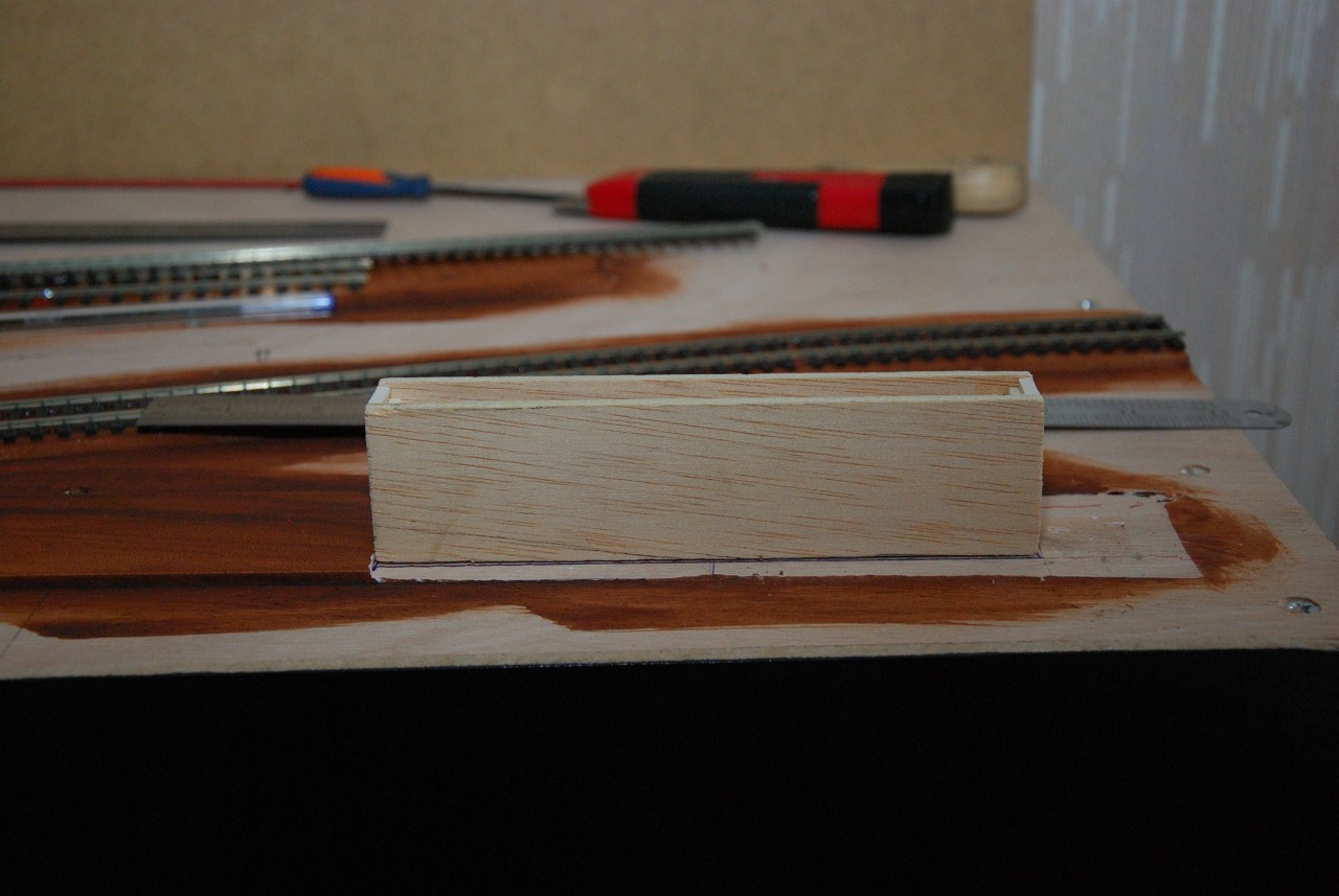

Après que tout soit bien sec il faut prévoir sa place sur le plan voie
J'ai posé la fosse sur mon plan après avoir enlevé la semelle
Je trace le contours
Je découpe et je mais en place la fosse
Fin de la première partis
