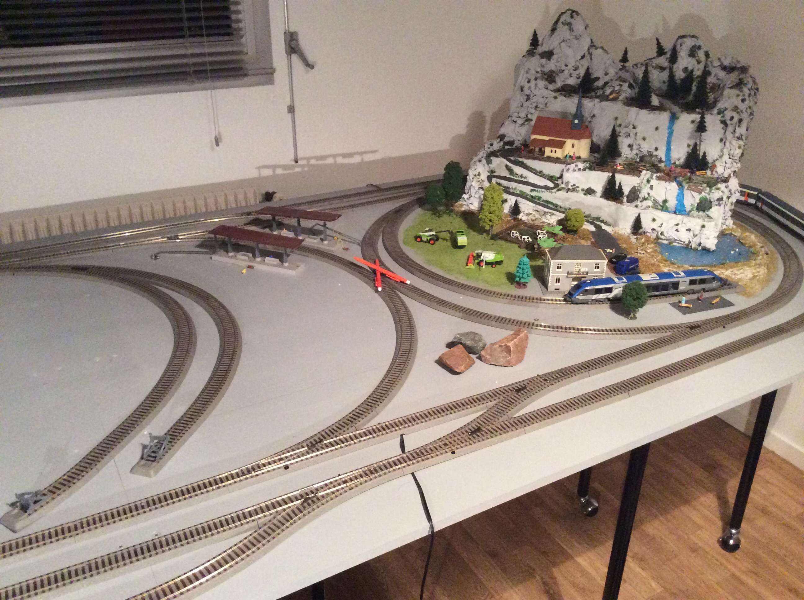

Bonsoir
Mon petit réseau évolue petit a petit : montagne et campagne...
Je voudrais faire un 8 au milieu pour permettre changement de direction de mes trains (cela serait comme une double boucle de retournement) : j ai mis mes crayons oranges sur ma photo a l endroit du croisement (j aime quand je fais changer de sens mes trains)
J ai vu à une exposition un petit réseau qui avait réussi à le faire avec du geoline et un croisement fleishman 36 degrés, ça m a donné la idée et la personne a gentiment renseigné mon père mais il a du mal à comprendre.
Pouvez vous nous aider ? Comment brancher ? Ou mettre les éclisses isolantes et les boîtiers de polarité (j en ai un seul pour l'instant - voir mon schéma de réseau d avant)? Y aura t il du courant au croisement ?
Merci de votre aide

Ré bonjour
Je vois un croisement roco double jonction 61164 comme référence, cela pourrait convenir avec raccords avec rail flexible ?
Avec quels branchements aussi ?
Merci
