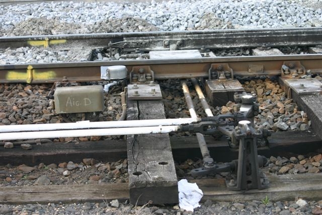

Messagepar françois63
03 Juin 2014, 11:50
Quelques images faites sur le faisceau en sortie Ouest de Volvic, ce sont des commandes d'aiguillages et de taquets dérailleurs,
3 rivets, deux dans le plan vertical, et un sur l'horizontal.
cdlt

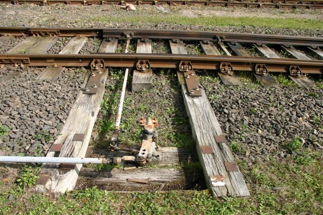

03 Juin 2014, 12:07
Re
Ici sur la ligne Clermont-P-Bercy (Gerzat lors d'un RVB CLE-Riom ), toujours pour une aiguille
Cdlt
