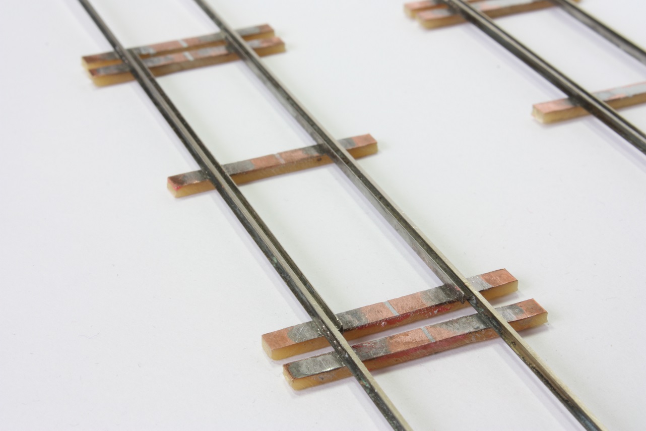

Ensuite un premier essai avec du rail Vignole. Le contre rail est réalisé avec un rail couché soudé sur le coté du premier. Dans ce cas comme c'est du proto, j'ai rogné le champignon, pour convenir à l'écartement normalisé de cette pratique. C'est réalisé avec du rail code 55, avec du rail d'autres codes, il y a peut être moyen de fabriquer du rail Broca convenant pour le NEM.

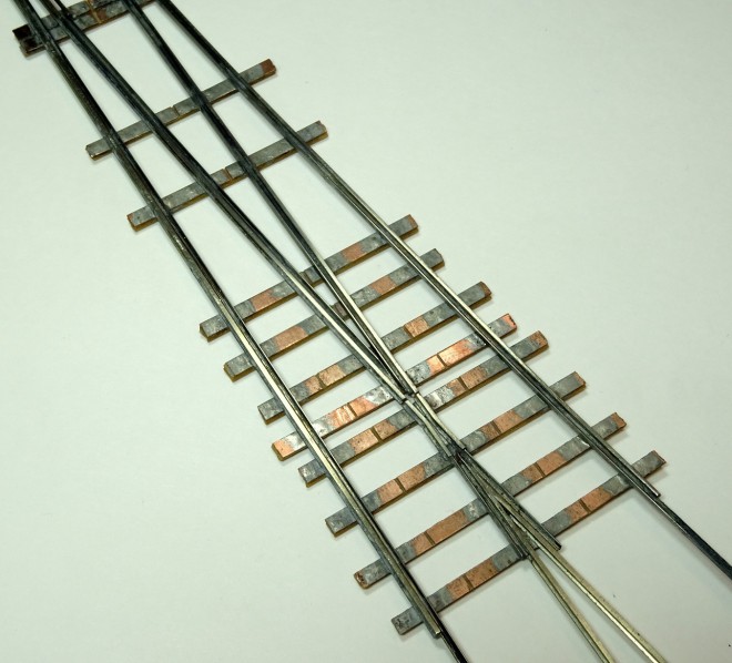

On peut même réaliser des appareils de voies avec cette méthode
gnegneure p87

Ce WE, essai de cette méthode avec un rail code 75 soudé couché le long d'un rail code 100. Ça "marche" à peu près au point de vue passage des roues NEM. Mais quant à réaliser plus de quelques centimètres (jusqu'à 10 ou 20cm)... Là, j'ai des doutes ! En revanche, l'aspect est OK.
