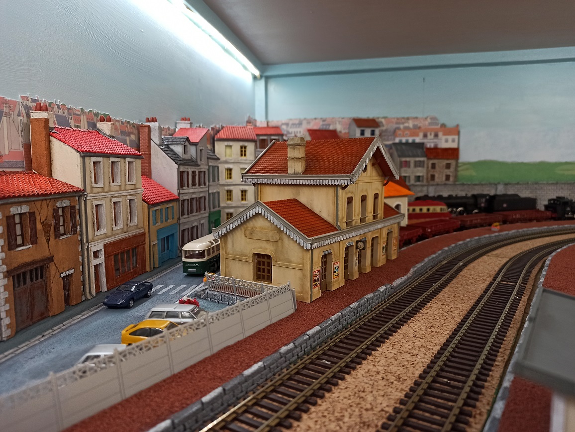

bonjour les gens
pas beaucoup de temps pour faire avancer le réseau , juste une petite patine de la gare .
un peut trop apuyer comme d habitude.............
prochaine étape , la halle et je pense que je vais murer la porte de gauche .
comme ça je n aurai plus que du détaillage a faire sur cette zone .
j attend toujours les aimants pour finir les zones de dételage ce qui me permettra de coller les quais définitivement et certainement commencer le traitement de la voie au niveau de la gare .
en méme temps j essai de remettre un turbotrain RTG jouef .
bon dimanche

Salut Tarmot17,
ah la patine !
un art à maitriser ;)
je trouve ta gare plutôt réussie, c'est bien mieux qu'un plastique d'origine brillant :cool:
as-tu utilisé plusieurs pigments ou un seul (j'ai l'impression de voir la teinte "ombre naturelle") ?
Enfin, c'est vrai que sur l'ensemble des modèles JOUEF d'avant 1990, nombre d'entre-eux méritent une remise à niveau :siffle:

bonsoir cc6532+891
merci pour ton avis ;)
c est clair que ça me plait plus qu une finition plastique :mrgreen:
oui tout a fait j ai utilisé de l ombre naturelle ainsi que de l ocre jaune .
j hésite a éclaircir un peut avec de l ocre blanche ........
bonne fin de W.E

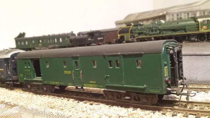

Pour les bâtiments, avant la pose des huisseries, je passe du vernis mat en bombe. Après je patine (cf le bureau de la feuille MKD plus haut). Pour le matériel remorqué avec couleur plastique dans la masse, vernis satiné en bombe pour conserver la couleur et les inscriptions ex: le vert 301 du fourgon Ddq Jouef type Est (revisité..):

Re: la vache !!!
Messagepar tarmot17
20 Juin 2021, 21:10
nickel christou le coup du vernis mat sur les wagons pour casser l aspec platic :cool:
pour les batiments je fait comme toi , peinture , vernis mat , patine et re verni mat .

Messagepar Christou231
21 Juin 2021, 07:30
Pour les wagons c'est vernis satiné. Le toit des voitures est du noir mat 33 Humbrol en bombe. ;)

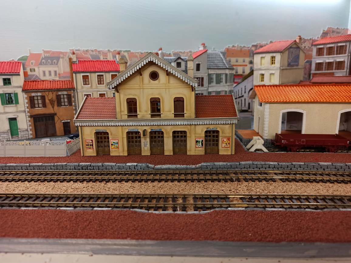

Messagepar cc6532+891
21 Juin 2021, 22:07
Bonsoir Tarmot17,
pour rebondir sur le sujet de la halle, tu as la gare de lusigny qui est plus typée de l'Est.
si tu refais des modifications sur ta halle, essayerais-tu de lui redonner un air de ressemblance avec la gare ? (et aussi avec la remise des machines...)
par exemple sur le principe de maçonnerie, et la forme des tuiles ?
cela fait peut-être beaucoup.. :gratte:
bien sûr, ce n'est qu'un avis.....
