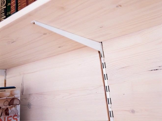

Par ailleurs est-ce que quelqu'un aurait une bonne solution pour un système d'accrochage au mur, facile à placer sur un module et qui serait une bonne alternative à des tréteaux?

Une solution rapide et pratique pour installer rapidement ces modules sans tréteaux serait de fixer des crémaillères à demeure sur le mur (si la déco le permet). Ils suffit de placer les consoles pour l'installation ; en plus, avec ce système, tu as le choix de la hauteur selon les circonstances.

Ah oui, des crémaillères et des consoles, très bonne idée! Merci.
