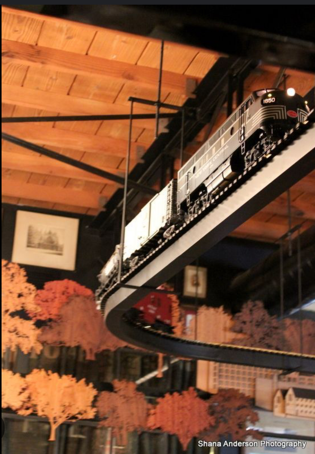

Je vous sollicite pour avoir des conseils.
Je suis neophyte dans le domaine et je ne possède aucun équipement.
J’ai une pièce de vie ( déco industrielle )de 4 mètres de long et 3 mètres de large dans laquelle je souhaiterai
Créer une voix suspendue au plafond pour 1 voir 2 trains max qui ferait le tour de la pièce sans automatisme .
Fonctionnalités recherchées :
- le train ne fera que tourner (utilisation simple) utiliser en décoration
- une locomotive en digital pour actionner les bruitage + de la vapeur
- quelques éclairages d’ambiance sur la parcours ( non automatisés) et dans les wagons
- un circuit en boucle
- fiabilité le réseau étant en hauteur
Je m’interroge sur plusieurs points:
- l’échelle du HO ou du O
- quelle centrale digital prendre par rapport à mon besoin ( ms2 trix ? )
- existe il des loco en O avce du son que l’on pourrait piloter avce une centrale digitale ?
- alimentation :
J’ai cru comprendre que seuls 2 fils de la centrale permettront d’alimenter les rails
Mais Mon réseau fera 12 ( 3* 4) mètres max en boucle ! Ça se suffisant ?
- enfin quels type de railles ?
Ps : j’ai mis un exemple en photo du projet ciblé
Je pense avoir lister l’ensemble de mes questions
Je vous remercie par avance pour vos réponses.

A quelle hauteur ?
Ce serait dommage de ne voir que le dessous de la voie :lol:

J'opterais pour un réseau étagère dit "tour de pièce" permettant, même sur une petite largeur, de pouvoir disposer quelques décors, même à hauteur d’homme.
J'ai déjà vu des réseaux suspendus, ça n'a pas beaucoup d’intérêt sur le plan ferroviaire.
Après, chacun fait c'qui lui plaît, plaît, plaît...

Gilles45 a écrit:A quelle hauteur ?
Il sera à 2,5 metres de hauteurs, on ne verra effectivement pas le dessus du train

C’est effectivement une autre option qui me permettrait de faire un réseau sur une partie de la pièce en point à point de 6 mètres de long et qui passerai juste au dessus de la porte . Merci pour l’idée .
Vous avez un avis entre le 2 ou 3 rails ?
J’avais vu des rails flexible de type pecosl100 ?
Ou Mieux vaut il continuer le réseau avce les rails dans les pack starter MÂRKLIN ou trix ?
Merci pour vos précieux conseils .

2 ou 3 rails c'est comme entrer dans les ordres. Une fois le choix fait on y reste.
Si le réalisme est primordial le 2 rails s'impose.
Il a pour inconvénients d'exiger des essieux isolés, est plus compliqué pour faire des boucles de retournement et demande plus de travail au niveau de l'alimentation des cœurs d'aiguillages.
Pour le choix de matériel roulant, toutes les marques proposent du 2 rails sauf les locomotives Märklin (qui existent en 2 rails sous la marque Trix). Pour les wagons Märklin, le vendeur remplacera les essieux gratuitement.
Pour les rails toutes les marques, sauf Märklin, conviennent.
Le 3 rails à comme très gros inconvénient le visuel des picots du rail central. Les boucles de retournement sont très faciles à faire, pas de problème d'alimentation des aiguillages et les roues des essieux ne doivent pas être isolées.
Par contre le choix de matériel est plus restreint, outre Märklin, les autres constructeurs offrent seulement certains modèles en 3 rails.
Pour les rails, aussi les choix sont limités à Märklin évidemment mais aussi à quelques références Peco.
