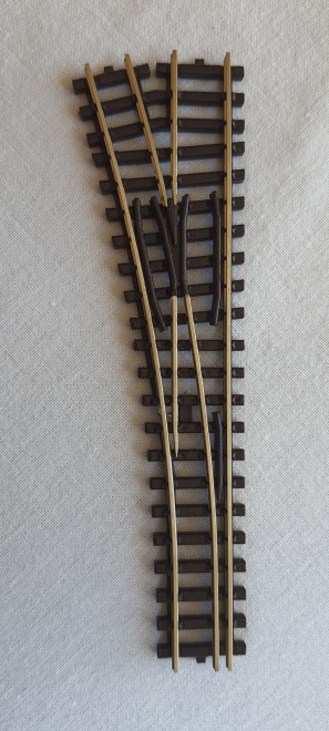

Donc , ma participation ne ce cantonne pas à ce viaduc et l' idée m' est venue de créer une ligne de chemin de fer en voie Métrique avec de la voie Z de récupération et les aiguillages électrique.
Cette voie passera sur le viaduc après un aiguillage à droite ( ou plutôt un faux aiguillage )que j' avais en stock .
Voir le plan ci dessous
Il va donc y avoir de la voie N et Nmétrique imbriquée sur le viaduc
La fameuse voie imbriquée que j' avais depuis long temps . C' est de la fabrication Anglaise que je voudrai bien retrouver car il me faudrai une aiguille à gauche . J' ai une aiguille droite en rabe .
Alors si un membre sait ou je pourrai la trouver je l' en remercie d' avance ?

Pas de nouvelle ici , bonne nouvelle ailleurs.
Je me suis inscris depuis peu sur le Forum du N et j' ai eu une bonne réponse très rapidement .
commandée le 21/04 et reçu le 29/04 en provenance d' Allemagne de chez Lémiso Werke
https://www.lemiso.de/de/Spur-N--1-160- ... -9322.html
