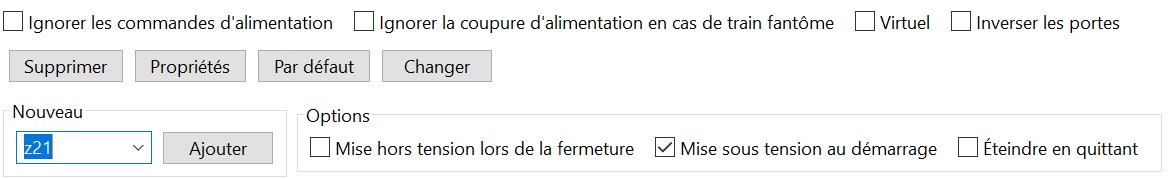

Il faut en premier se connecter à la Z21 en WIFI sur le PC puis lancer RocRail et aller dans les propriétés de RocRail
Puis l’onglet Centrale
Choisir en bas Z21 et ajouter
Surtout bien lire le Wiki :
https://wiki.rocrail.net/doku.php?id=roco:roco-z21-fr

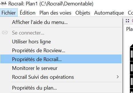

Merci pour ton aide, j'ai fais les différentes opérations que tu m'indiques mais ensuite je n'ai pas accès à la fonction connecter (grisée) ?

De quelle fonction connecter il s’agit ?
Si c’est la connexion Windows est-ce que ta Z21 est un modèle Wi-Fi, la Start est verrouillée lors de l’achat.
Sur RocRail la connexion est automatique à l’ouverture de l’environnement de travail.
Jean-Luc

J'ai aussi une Z21 noire WiFi et RocRail se connecte sur la Z21 à condition d'avoir connecté le routeur sur Windows avant.
Zowen

Messagepar Zowen
11 Juil 2025, 17:05
oui, une fois le plan de mon réseau ouvert
