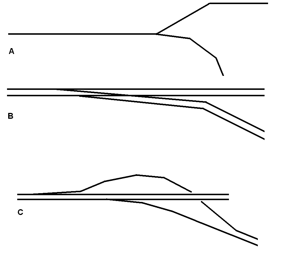

J'ai l'intention de faire une petite planche avec quelques voies en Z.
Mon idée, c'est une bifurcation entre une voie simple et une voie double, ou deux voies simples, et c'est tout. Le reste doit être caché.
A vérifier les circulations possibles. Un tran marchandises, et un Schienenbus. L'un puis l'autre.
Paysage: Forêt Noire (sapins), Rivière, Pont, Halte, vallonés, entrées de tunnels
Cela semble-t-il logique?

Je ne suis pas grand connaisseur du Z mais il me semble que les aiguilles sont tout de même le talon d'Achilles de cette échelle.
Dans le cas A (bif de 2 VU) on n'utilise qu'une seule et unique aiguille.
Bans le cas B (bif de 2 DV) on constate qu'à niveau il faut utiliser 2 aiguilles et un croisement.
Le cas C simplifie le cas B en remplacant le croisement par un passage inférieur/supérieur.
Dans le cas d'une bif entre une VU et une DV, suivant les implantations il faudra soit :
3 aiguilles (bif à niveau)
1 aiguille et 1 TJS (bif à niveau)
3 aiguilles (bif avec passage inferieur/superieur).
Pour le Z, le cas A me semble le plus sûr, non ? :gne:
La Mouette
Re: ZTof
20 Juin 2009, 21:36
Incontestablement, oui. + l'aiguille cachée qui fait revenir une voie sur l'autre.
Ce que tu dis est un argument de poids sur le dessin. Je veux du simple.

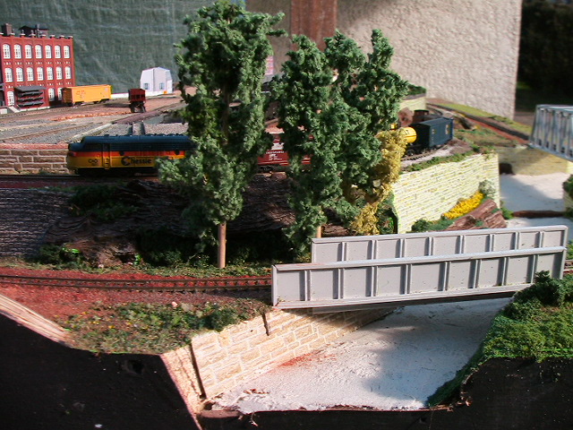

Pour faire des arbres en Z, c'est comme pour le N, car on a tendance à faire des arbres trops petits. J'ai fait des conifères avec des piques à brochettes percées avec une mêche de 1 mm, pour y introduire de la chenille floquée HO , 1 H 30 par arbre. Pour des sapins, du poil de balais de ménage en coco, sur un fil de fer torsadé genre goupillon rince bouteille, égalisé aux ciseaux puis, colle à bois et flocage. Pour les arbres feuillus, du fil électrique multibrins, torsadé et peint. Ensuite, flocage en poudre ou filet floqué, 25 minutes par arbres. Bon courage . Bruno L

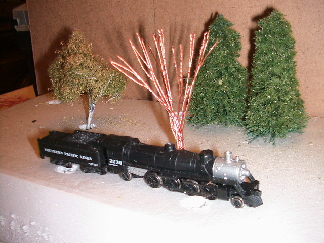

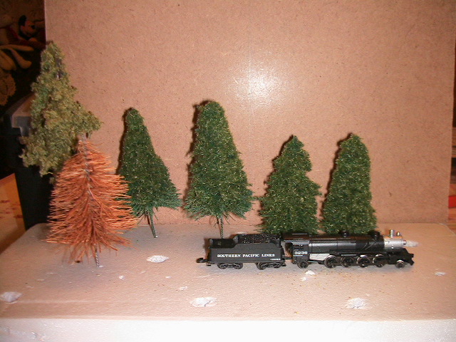

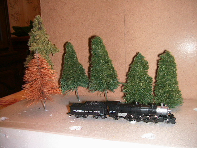

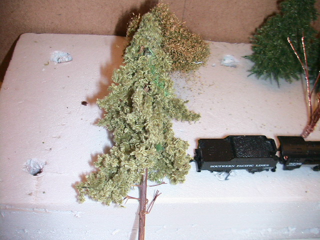

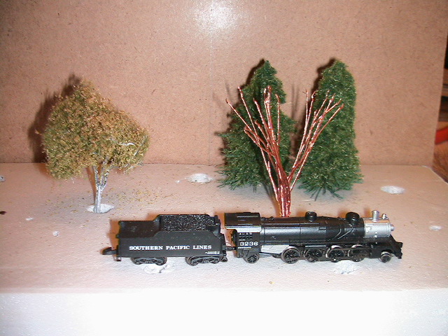

Voici quelques clichés " vite fait ! " de la façon dont je fais des arbres ( du Z au G ) . Fil de cuivre, bois pour brochettes, fil de fer fin, poils de balais en coco, colle à bois, flocages divers. Utilisation de filets floqués, fibres de filtre à aquarium, écorces d'arbres rapées très fin , chenilles de diverses couleurs et de toutes les marques, litière pour chat ( neuve !!! ) moulue très fin avec un vieux moulin à café à manivelle. Tout est bon a utiliser ! Faites des essais et bonne réussite . Bruno L
Fil de fer fin et balai de coco. Flocage poils acryliques Jouef
Pic à brochette et chenille à teintée car trop claire

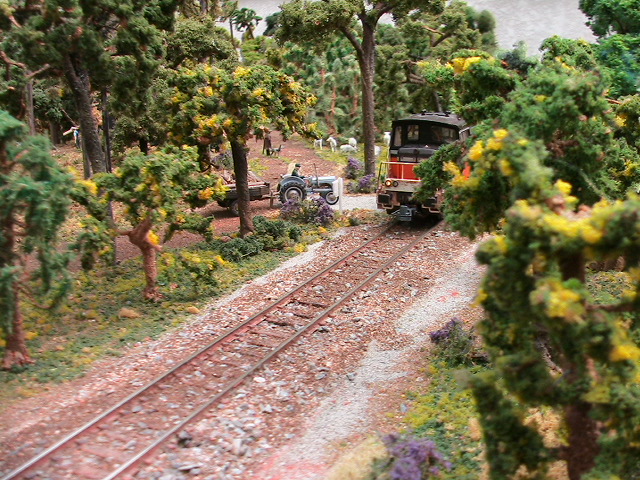

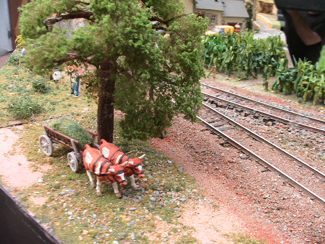

XTof, il ne faut pas avoir peur de faire des arbres. Je fais de nombreuses photos d'arbres et je les reproduis ensuite. Même si les premiers exemplaires sont un peut mal foutus, dans la nature, il y a des spécimen qui ont une drôle de gueule. En plus, quand la tempête est passée par là, il n'y a qu'a voir autour de chez moi ! Quand nous avons fait le réseau de Canfranc en N, il nous fallait 2800 sapins. Au prix ou ils étaient vendus, on n'a pas hésité à les fabriquer, le soir, devant la télé ! Un petit sapin en N, il faut une vingtaine de minutes pour le faire. Un chêne au 1/22.5, il faut trois à quatre heures pour le faire entièrement, mais quel plaisir de le contempler ensuite. C'est mieux que d'acheter tout fait . Alors courage et je suis là pour donner des explications supplémentaires . Cordialement. Bruno L
C'est en HO mais c'est plus simple en Z !
