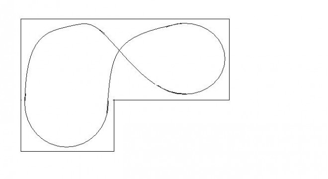

Au mieux, tu as une longueur d'environ 3m que tu peux loger dans la diagonale de ton réseau. Avec des courbes des l'ordre de 50 cm de rayon, tu peux faire un 8 lové dans ton L (2m * 3m, mais avec une largeur d'environ 1,2m pour chaque branche), avec une branche du 8 qui fait le trajet caché. Cela te permettra une gare terminus en avant plan.
Ceci n'est qu'une idée.

XTof_vl a écrit:Au mieux, tu as une longueur d'environ 3m que tu peux loger dans la diagonale de ton réseau. Avec des courbes des l'ordre de 50 cm de rayon, tu peux faire un 8 lové dans ton L (2m * 3m, mais avec une largeur d'environ 1,2m pour chaque branche), avec une branche du 8 qui fait le trajet caché. Cela te permettra une gare terminus en avant plan.
Aurais-tu un exemple, je ne visualise pas trop?

Voilà l'exemple:
Une voie passant en dessous de l'autre. Cela permet de faire une belle courbe bien visible en avant plan.
85 cm de rayon, c'est très bien.

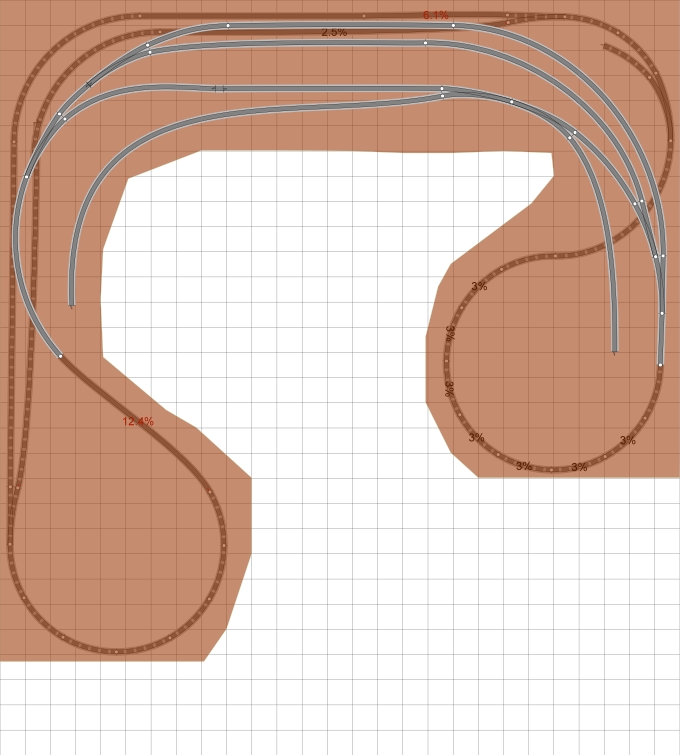

Voila ce à quoi j'arrive:
On doit pouvoir encore très certainement l'améliorer.

C'est pas un L, c'est un U!
Attention à la pente que tu donnes à tes voies. Elles passent l'une sur l'autre sur une distance relativement courte.
LA pente maximum ne doit pas dépasser 3%, et encore moins en courbe (de 2 à 2,5%). A vérifier.
Les voies souterraines sont-elles facilement accesibles?
Je ne sais pas trop à quoi correspond le schéma des voies bleues dans la partie supérieure. Cela semble un peu dispersé pour une gare... Peut-être à revoir.
Alors que tu pourrais le faire, tu te refuses à pouvoir retourner un train.

Pour l'instant, les valeurs des pentes sont fantaisistes. Ce seront certainement des rampes hélicoïdales.
Par contre, effectivement, j'ai peur qu'avec cette disposition, mes voies souterraines ne soient que difficilement accessibles. En tout cas pas pratiques.
Les deux voies bleues dans la partie supérieure seront les deux voies à quai.
La voie la plus proche du bord, une voie de débord et les deux aux extrémités pour des halles marchandises et autres quais hauts, c'est encore à définir.
Retourner mes trains? Si c'est manuellement en coulisse, non. Je veux que les trains tournent sans autre intervention de ma part que celle que je peux avoir sur mon Ecos et sur TC éventuellement.
