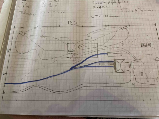

comme dit dans un autre post, les travaux de la maison et principalement de là où va le train étant "finis" on peut se remettre au train.
Je vais créer plusieurs modules d'évocation d'un paysage montagneux (alpin). Le premier sera le terminus de la ligne. Arrivée dans un village de montagne, peut être des ports d'hiver évoqué.
Je suis en train de réfléchir au tracé des voies, que je veux simple et plus ou moins réaliste, sachant que je ne connais pas beaucoup de gare terminus en station de montagne.....
J'ai commencé à crayonner un schéma, mais j'ai déjà d'autres idées en tête:
Le module doit faire à peu près 60x120. Le voie sera Peco code 100 (pour les vieux Jouef) en HO. Je compte utiliser principalement de la voie flexible
L'idée est une gare à 2, voir 3 voies max) et une bifurcation avec surement une remise au bout et une halle pour l'arrivée des marchandises.
A votre avis c'est plausible ce que j'ai dessiné? Quelle pente maximum admissible, sachant qu'il n'y aura que des trains courts ou des autorails. Je suis parti sur 3%, ce que je pense être le max, mais peut être que je me trompe dans un sens ou dans un autre.
Merci de vos retours et/ou conseils.

Je te conseille d'utiliser un logiciel de dessin type Anyrail ou CDM-Rail. En effet ton joli dessin ne tient pas compte de la réalité des dimensions du matériel. Sur 120 x 60 cm, tu ne rentreras jamais ton sujet.

BURLINGTON a écrit:Je te conseille d'utiliser un logiciel de dessin type Anyrail ou CDM-Rail. En effet ton joli dessin ne tient pas compte de la réalité des dimensions du matériel. Sur 120 x 60 cm, tu ne rentreras jamais ton sujet.
Alors j'ai commencé sous CDM Rails, il faut d'abord que j'apprenne à m'en servir, et effectivement ca me parait un peu court.
Je suis en train de réfléchir à agrandir, mais je sais pas encore de combien.
L'idée est de pouvoir raccorder ce module à un autre module qui comprendra une gare de bifurcation.

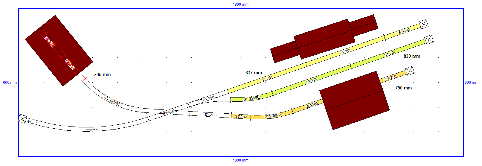

Profitons du confinement et du jour férié pour s'amuser avec notre train.
J'ai un peu cherché des idées sur internet et dessiné à l'échelle 1 du module un nouveau plan de voie.
J'ai agrandi le module à 1,80 m en longueur. Ca me semble plus jouable là de faire rentrer les trains. En faisant un test sur le papier je rentre en voie en gare 2 grande voiture voyageur grand confort Jouef et une loco Type BB6500 (là j'avais j'avais qu'une BR500 sous la main. L'autorail Picasso Jouef passe largement.
ca vous semble plus jouable et réalisable?

Bonsoir, "ça vous semble plus jouable et réalisable?" Ben oui, mais tu gagnes quelques centimètres en plaçant la gare sur la diagonale ;)

sncb_nmbs a écrit:mais tu gagnes quelques centimètres en plaçant la gare sur la diagonale ;)
oui c vrai. je l'avais envisagé, mais plus simple dans un premier temps de tracer comme ca. Maintenant que je connais un peu mieux CDM-Rail je vais pouvoir essayé de tourner l'ensemble.

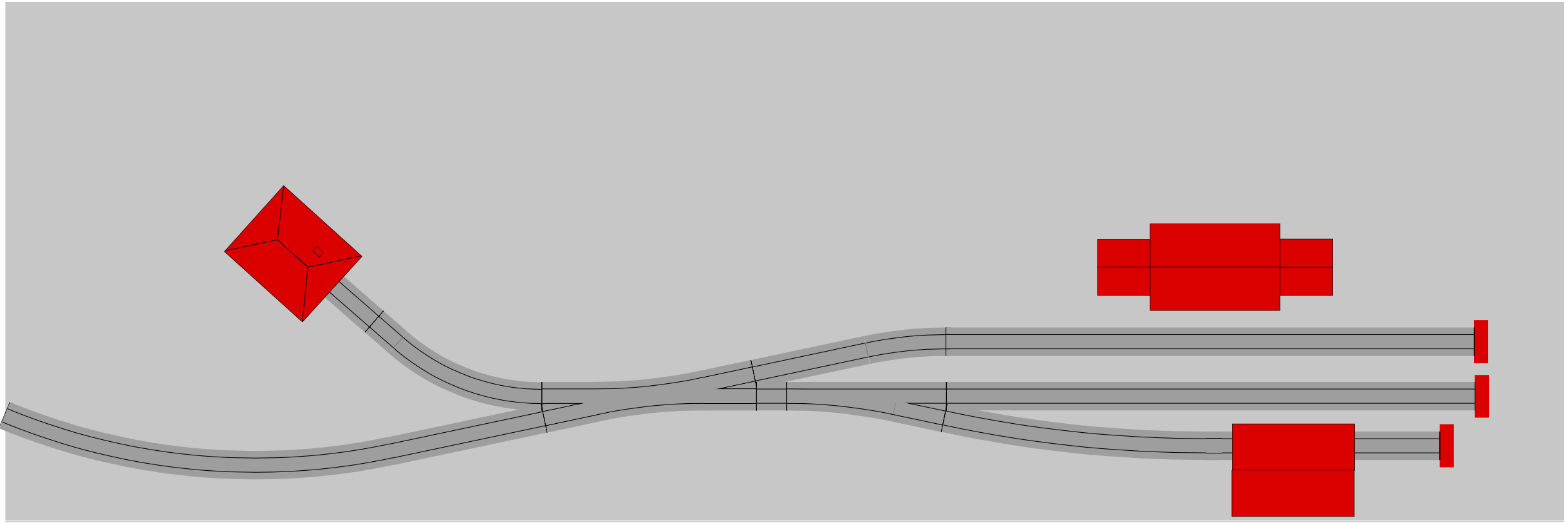

Ok Adrien :cool:
J'ai commis ceci :yin
