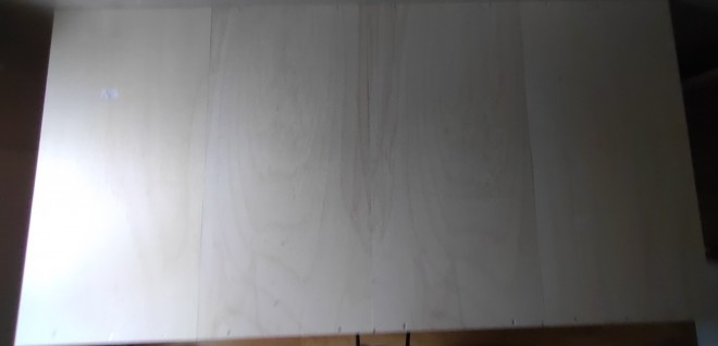

Pour faciliter le démontage la surface est composée de 4 planches de CP 10 mm de 60cm par 120cm, un total de 1m20 sur 2m40.

c'est une belle planche, c'est une planche en bois ? ;)
fondunorvégien43
Messages: 1162
Re: Un réseau démontable
Messagepar Zowen
05 Nov 2023, 15:15
fondunorvégien43 a écrit:c'est une belle planche, c'est une planche en bois ? ;)
Houla ça démarre sur les chapeaux de roues, les questions :lol:

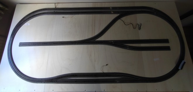

Voici la voie !
Zowen
Messages: 418
05 Nov 2023, 15:56
La voie est trouvée. Lao Tseu sera content. ;)

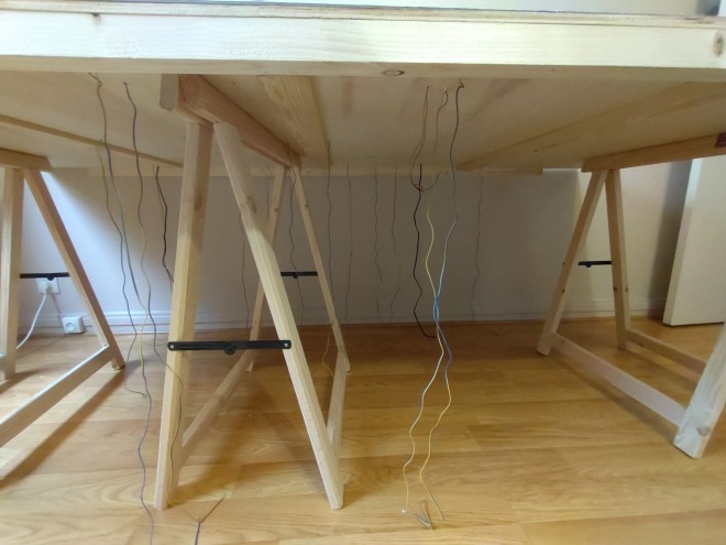

Serait-il possible d'avoir une image du dessous ?
Messagepar Zowen
05 Nov 2023, 18:28
Le Basque a écrit:Serait-il possible d'avoir une image du dessous ?
C'est possible ;)
Les fils qui pendouillent serviront à l'alimentation des coupons de voie isolés.
Zowen
Messages: 418
05 Nov 2023, 18:49
Merci !
Et sans abuser, le détail du cadre sur le quel reposent les panneaux ?

Personnellement je mettrais à minima des tasseaux de 40 ou 50 qui reposeraient perpendiculairement sur les tréteaux Ca éviterait que ce soit les planches qui reposent sur les tréteaux.
Ca risque de se déformer.
Il vaudrait mieux que ce soit les renforts du réseau qui reposent sur des tasseaux de 40 ou 50. Ca répartirait le poids.

Merci pour les conseils, le plateau ne repose pas sur un cadre, pour l'assembler j'avais besoin de tasseaux de 2m40 qui ne rentrent pas dans ma voiture !
J'ai simplement fixé les planches sur 2 tasseaux de 2m et 5 tasseaux en largeur, j'ai préféré les tréteaux pour me permettre de poser le plateau sur la tranche. Je pense que je vais remplacer le tréteau du milieu par un pied amovible qui reposera sur le renfort. Comme les tréteaux à chaque extrémité sont proches des renforts, les planches ne se déforment pas.

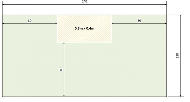

1,2m x 2,4m, c'est trop pour accéder à l'arrière centre lorsqu'il est contre un mur.
Généralement, le maxi recommandé est une profondeur de 0,8m ; Tu vas donc avoir une partie d'environ 0,8m en largeur et 0,4m en profondeur "inaccessible" (ou presque).
Pour éviter cela, tu auras sûrement besoin de le déplacer pour l'éloigner du mur durant certaines interventions, que ce soit lors de la construction ou de l'exploitation.
Il vaudrait mieux, à mon avis, avoir un piétement où tous les pieds sont solidaires reliés par un cadre pour déplacer l'ensemble facilement.
Idéalement il faudrait des pieds sur roulettes?
