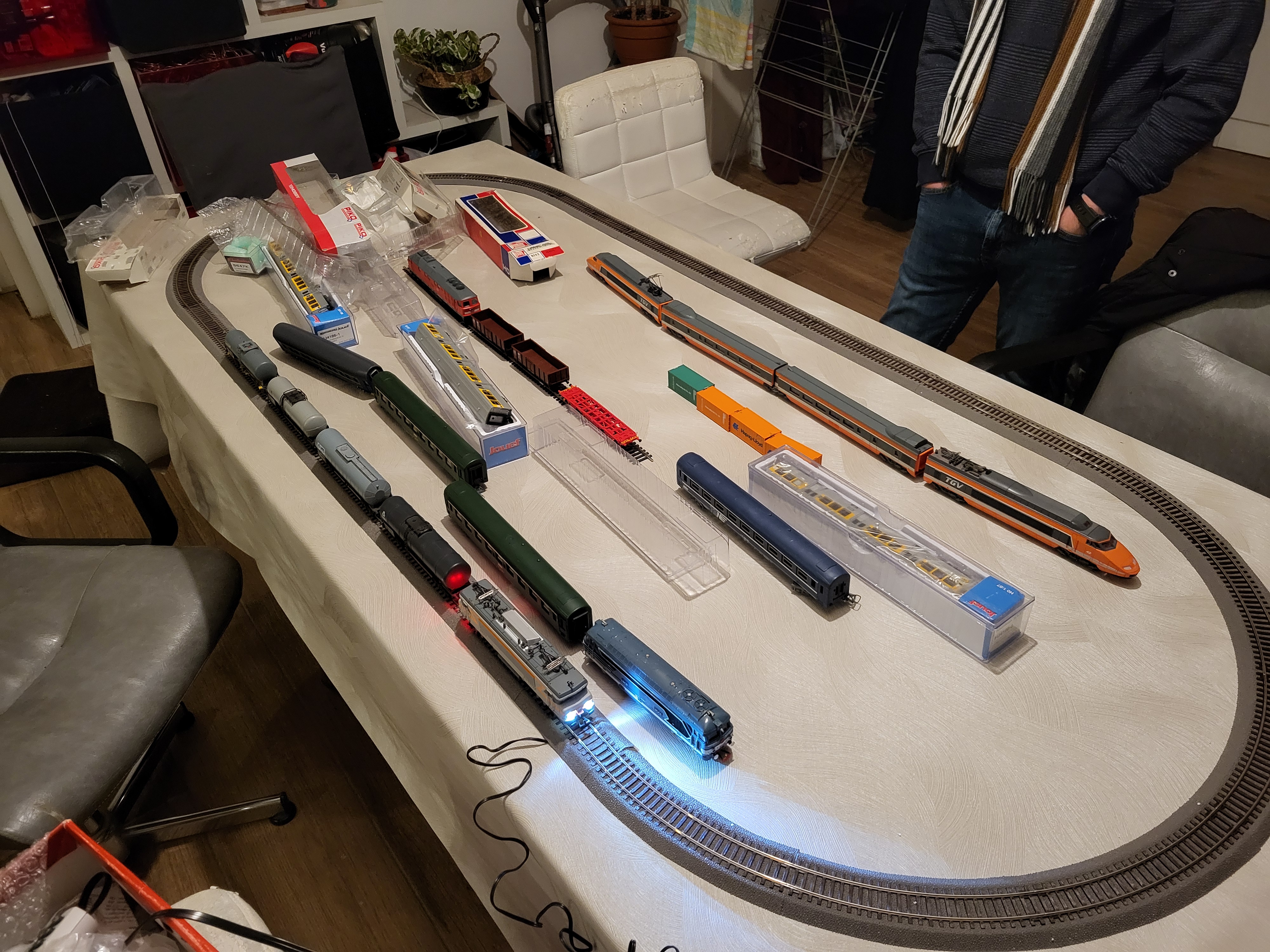

Voici une photo, qui résume globalement (en bordel désolé) le matériel roulant que je possède.
Ma collection se compose de :
1 BB67001
1 BB22230
1 BB15034
1 BR 232
1 rame TGV sud est.
Quelques voitures
Quelques wagons citerne
Quelques wagons divers.
1 rame TER Nord Pas de Calais.

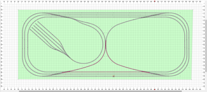

Bien le bonjour,
Voici le réseau qui est sortit de ma tête.
J'ai mes 3 voies de parade, ma zone de stockage de mes trains et un huit, qui fait office de boucle de retournement.
Je ne vois pas comment faire mieux.
La planche sur laquelle sera posé le réseau mesure 5M par 2M.
Le réseau à été tracer sur Anyrail avec du peco code 75, mais il se peut qu'au final ce soit du code 100. Je ne me suis pas encore arrêté sur le choix définitif, je suis encore en phase d'études du projet.
J'attend vos avis et éventuellement vos idées d'amélioration ou alors d'éventuelles problèmes que je n'aurais pas forcement identifié.

Messagepar cc6532+891
17 Mar 2024, 22:14
Bonsoir Dyllinger,
Le problème que je vois concerne la largeur : avec 2 métres, ce sera difficile d'atteindre le centre.
J'ai eu des modules de 80 cm de profondeur et c'était bien le maximum praticable.

Messagepar DYLLINGER
17 Mar 2024, 22:27
Même pour une table qui se trouverai en milieu de pièce ?
