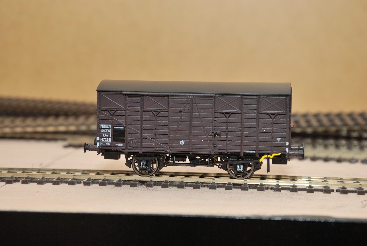

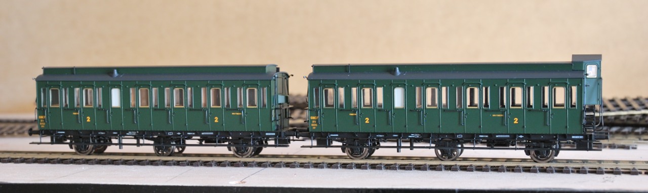

Salut a tous
Voila ceux que le père noël ma apporté
2 voitures voyageur
et un couvert LSM
:applause: :applause:
A suivre

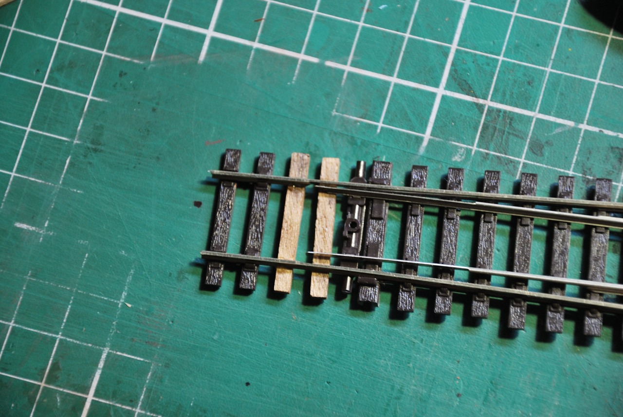

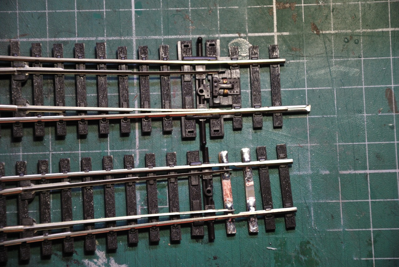

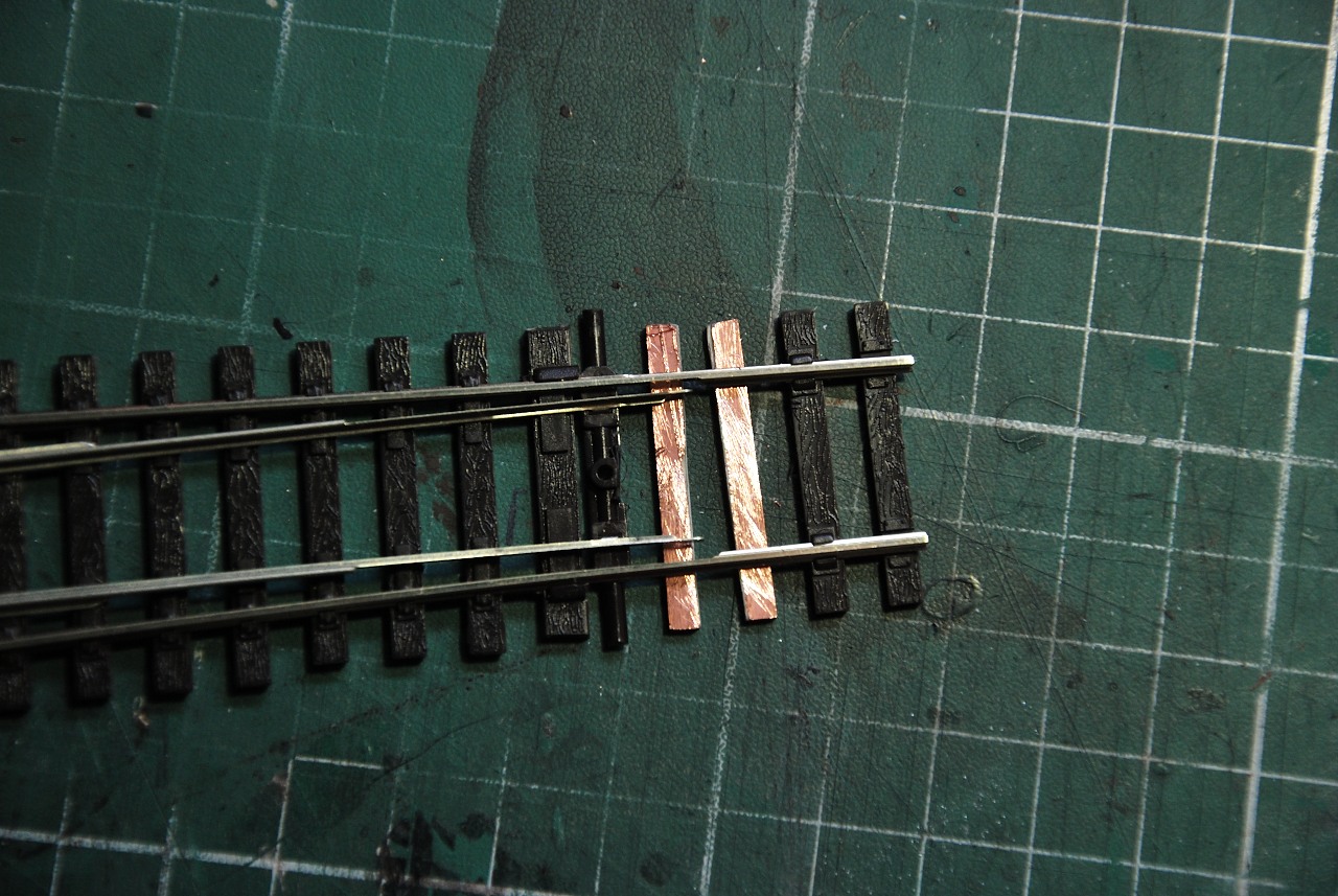

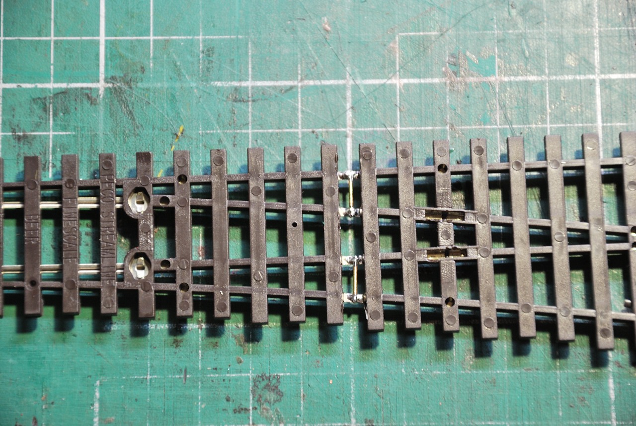

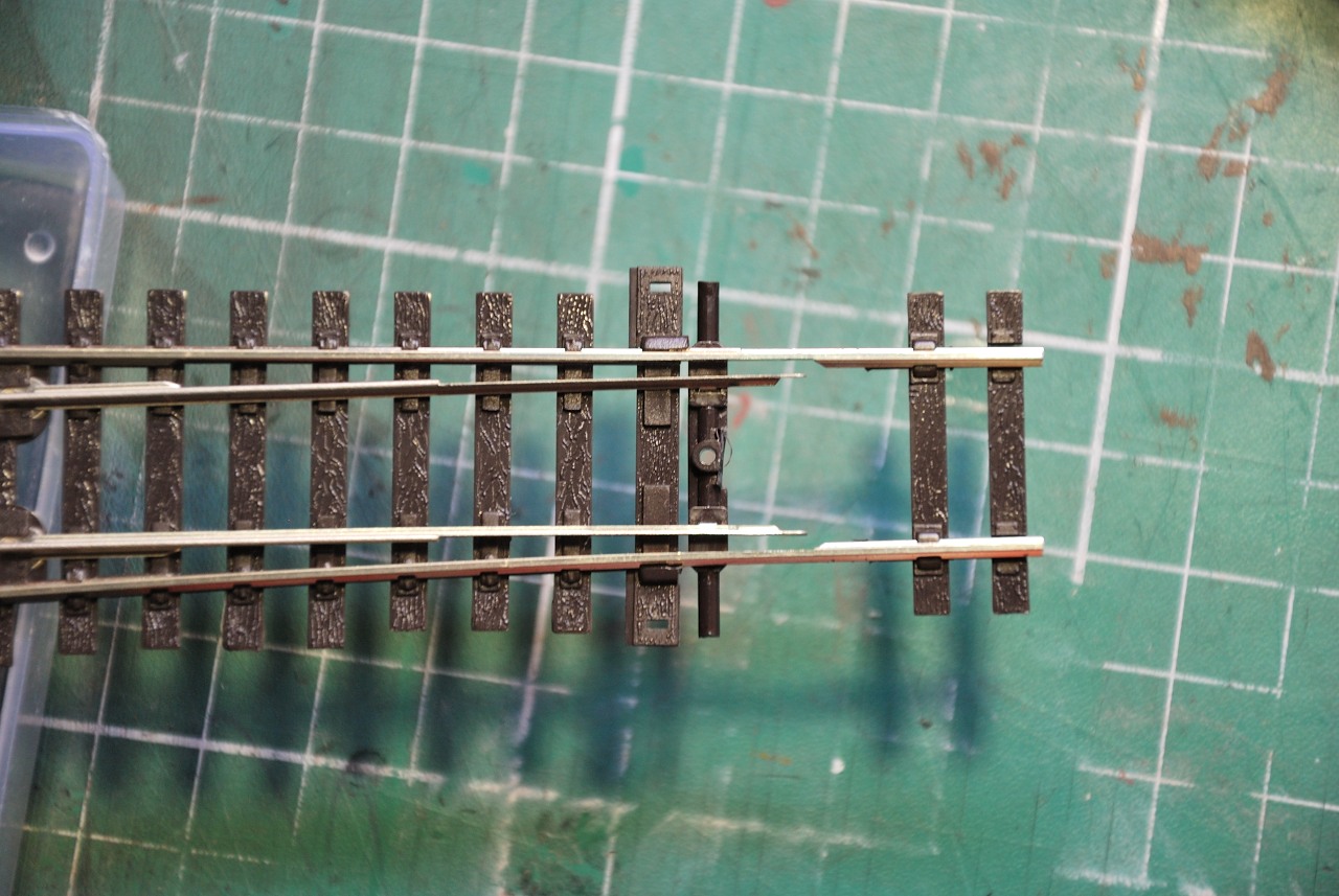

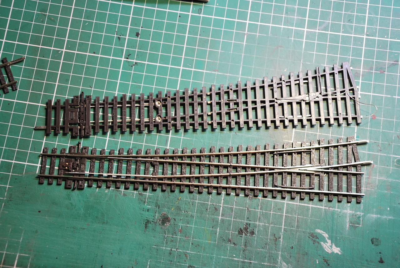

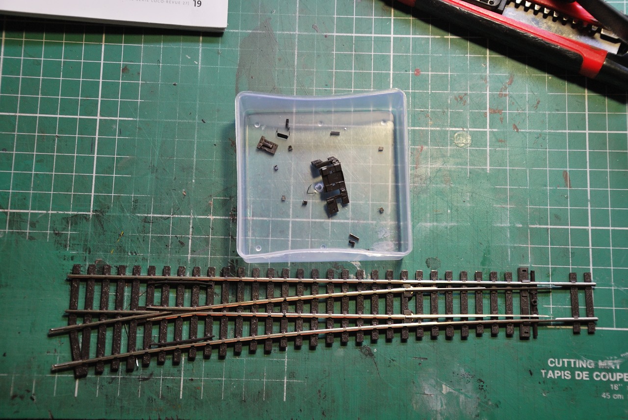

Voila j'ai débutée la transformations des aiguilles assez simple en fait mais le résultat est :cool:
Alors voici le travaille de la soirée
vue de dessus et du dessous de l'aiguille, premier opérations viré la gros verrue de verrouillage des aiguilles peco
Quelque cout de cutter et c'est fait :mrgreen:

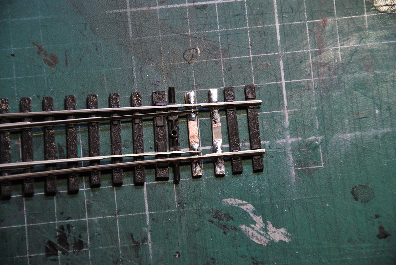

Ensuite il faut refaire les traverses qui manque
Ont les découpe dans des plaques pour circuit imprimé
Essaie de mise en place
Pour finir ont les soude en fessant attention a ne pas soudé les lames et ont fait une coupure au centre de la traverse
Ont fait pas comme moi la coupure sur une seul traverse car sinon :rhaaa:
Avant / aprés
A suivre

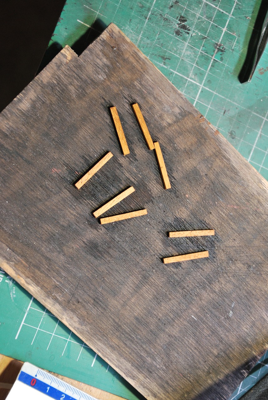

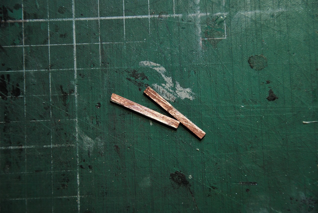

J'ai apportée une petite modifications sur les aiguilles en suivant les conseilles que long ma donnée sur le forum de LR
Remplacement des traverses en CI par des en bois
Découpe et teinture dans mon mélange de brou de noix et d'eau
et mise en place
au passage j'ai aussi revue la continuité électrique
A suivre

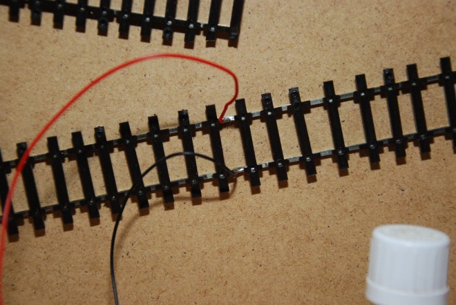

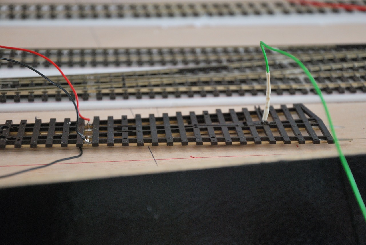

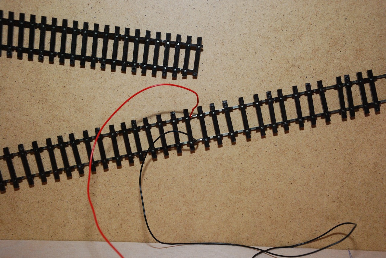

Je voudrais revenir a la transformation des aiguilles peco en sur la continue électrique j'ai ajouté des fil sur la points de cœur et sur les rails extérieure
J'ai aussi ajouté a chaque coupons un fil sur chaque rail
A suivre

Messagepar CC 72095
19 Jan 2014, 20:16
tu pourrait aussi faire une conection entre le rail exterieure et la lame mobile avec un fil souple car après qque années le contact de la lame mobile devient aéatoire
gb
CC 72095
Messages: 349
Âge: 63
Re: Ma p'tit gare terminus
Messagepar Pierre-Yves
19 Jan 2014, 20:39
Ouaip, je plussoie. Vaut mieux le faire par "en dessous", ce sera plus discret. Moi je me suis fait avoir, et il a fallu que j'en fasse après la pose et la peinture...Bon, à l'oeil ça se voit beaucoup moins qu'en macro.
