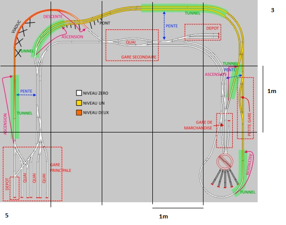

Re-bonjour,
Tu parles d'un U de 5m sur 3m :!:
base de 5m sur 3m de côté
Je suppose que c'est bien comme cela qu'il faille le comprendre :?:
denismenchov08 a écrit:
Les quais de la gare principale pourront accueillir combien de voitures à voyageurs :?:
Elles feront entre 1m20 et 1m50 donc environ 4 grandes voitures ou 5 petites voitures en plus de la loco.
Si on estime grossièrement un quadrillage de 3*5 la gare doit avoir un quai au plus long de 80 cm pour celui de droite.
Mais les autres vont-être beaucoup plus petits :!:
La voie à l'extrême gauche, qui va passer sur le viaduc, va avoir une pente de combien de % à ton avis :?:
Environ du 15 %.
Ca va être un gros dos d'âne qui risque, avec un viaduc de faire "bizarre". :gratte:
:idea: Tu pourrais faire une voie sur viaduc pour mettre à rail les convois. Elle se raccorderait à une des voies avant le tunnel. :idea:
:idea: Ton dépôt à droite, devrait être un dépôt marchandises, et devant la rotonde, les bâtiments administratifs d'un atelier typique. :idea:
C'est ça l'idée, une usine de fabrication de charbon (pour être original ...).
Disons, un dépôt à charbon :ange2:

En effet peut-être que je monterai moins haut sur la ligne à gauche du schema, mais encore une fois je dois refaire la plan car le pont ferroviaire sera plus au centre et donc moins proche du viaduc, c'est juste que c'était la première fois que j'utilisais CDM Rail ...

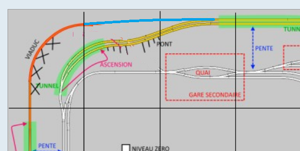

Je ne comprends pas vraiment ce que tu veux dire là ? :gne:

denismenchov08 a écrit:(...)
Pour le raccordement de la voie du viaduc, voir le trait en bleu sur ton plan ci-dessous :
Pour la mise à voie.

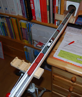

C'est le principe de stocker ces rames sur une planche rainurée ou avec un rail, et de le placer au bout d'une voie pour y insérer le convoi sans devoir mettre les voitures voyageurs ou les wagons un à un à la main sur le réseau. :ange2:
Ajout :
Imagine que le coupon de rail soit cette :
goulotte
et que comme un pont tournant quand il est devant la bonne voie, le convoi s'élance sur le réseau, et vice-versa pour le faire sortir du réseau et le mettre à place.
Crédit photo - denivauphtreseaun

Effectivement c'est mieux ce que tu me proposes sur la voie bleue et je pense faire comme ça.
Bon reste plus qu'à acheter les stocks de rails !

Si tu veux continuer l'investigation dans des plans de Réseau, en tapant Anlagen HO dans Google tu trouves des sites Allemands bien sur mais souvent avec des super idées de plan de réseau.
Il y a la barrière de la langue mais les dessins parlent d'eux même.
Je pense toujours qu'avec ta pièce il est possible de faire mieux pour ne pas avoir de regret ensuite.
bon courage et bon surf

la frégate a écrit:Si tu veux continuer l'investigation dans des plans de Réseau, en tapant Anlagen HO dans Google tu trouves des sites Allemands bien sur mais souvent avec des super idées de plan de réseau.
En l’occurrence merci du conseil je suis un germaniste accompli (10 ans d'apprentissage quand même !) et c'est un premier jet, sachant que je vais acquérir le matos au fur et à mesure, au passage j'ai déjà reçu mes deux premières locos (141 P 102 Vénissieux et 141 R 416 Reims de chez Jouef) et quelques voitures qui vont bien (CIWL, OCEM et DEV) !
Environ du 15 %.
Hein ?!?!?!?!?! :mur:
Du 15% ?!? :shock:
À moins de reproduire un CF à crémaillère, je ne vois pas au monde ce qui pourrait se respirer une telle déclivité! :o
Même une Shay, une Heissler ou une Climax rendraient leur dernier soupir sur une telle rampe.
Il faut envisager autre chose de complètement différent, si je puis donner mon avis. :roll:
Messages: 5747
Re: Mon réseau
Messagepar Papou89
29 Aoû 2014, 16:01
:vieux: 15%, ça veut dire que tu montes de 15cm quand tu as parcouru 1 mètre ! Parfaitement infranchissable pour du matériel H0 classique, et totalement irréaliste (à part dans les montagnes russes à la fête foraine !).
Le maxi conseillé est de 3%, et encore, en ligne droite... :mrgreen:
Michel.
