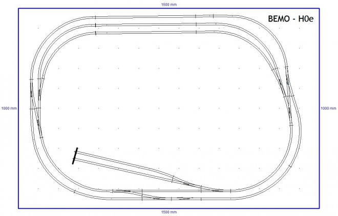

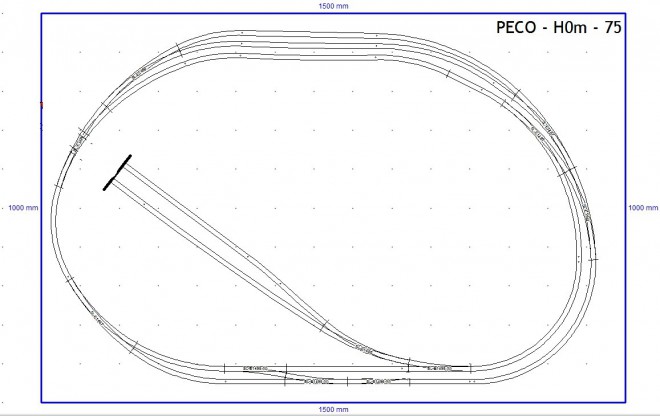

Pour ce genre de surface, il te reste une solution :
Un excellent revendeur breton possède du matériel pour ces 2 écartements : H0m ou H0e ;)
:ange2:
edit
Par rapport à ton dessin initial :
(avec quelques légères modifs) :
Voilà ce que ça pourrait-être possible de faire sur ton plateau de 150cm*100cm.
