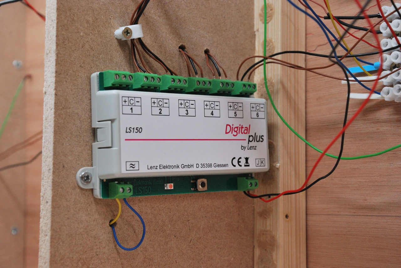

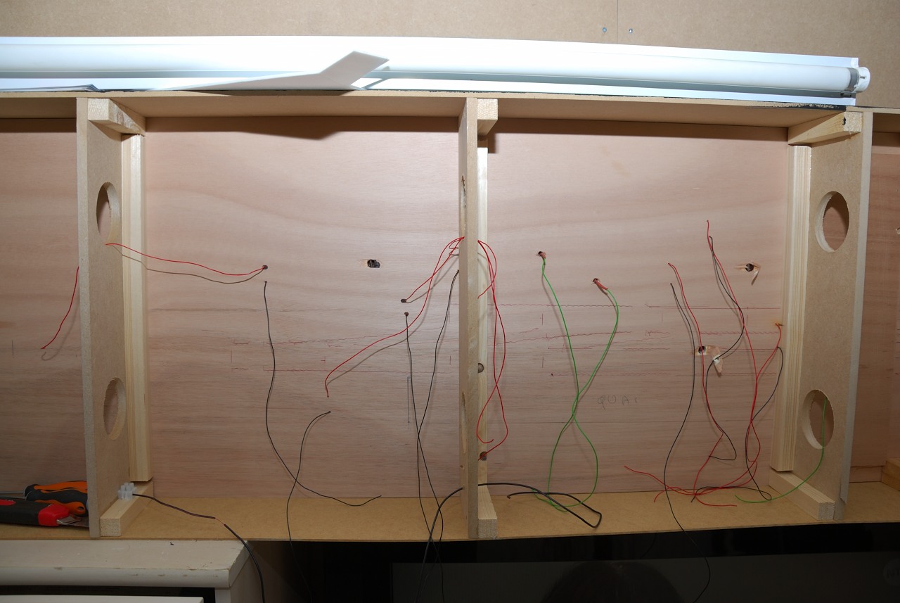

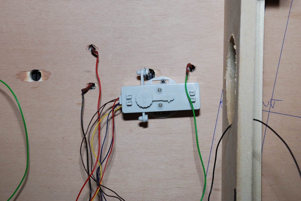

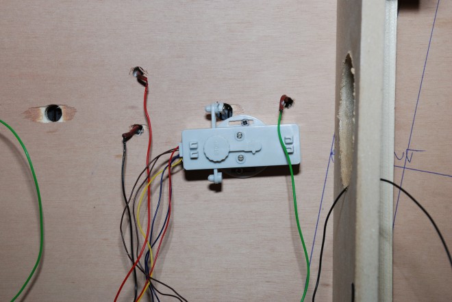

Pour l’électrification j'ai choisis le tout DCC et vue la taille du réseau sa sera juste les aiguilles et la traction. :ange:
les aiguilles seront commandé part un LS 150 de Lenz (ATTENTION POUR LES CENTRALE ROCO DÉBUTÉ LA NUMÉROTATION A 6)
Quelque photos

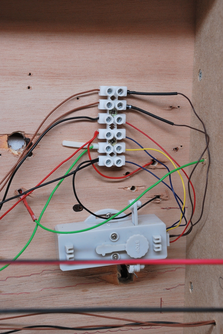

Début du raccordement au fidller
Les moteurs sont des Conrad
Les moteurs sont branché
reste affaire le raccordement au LS 150

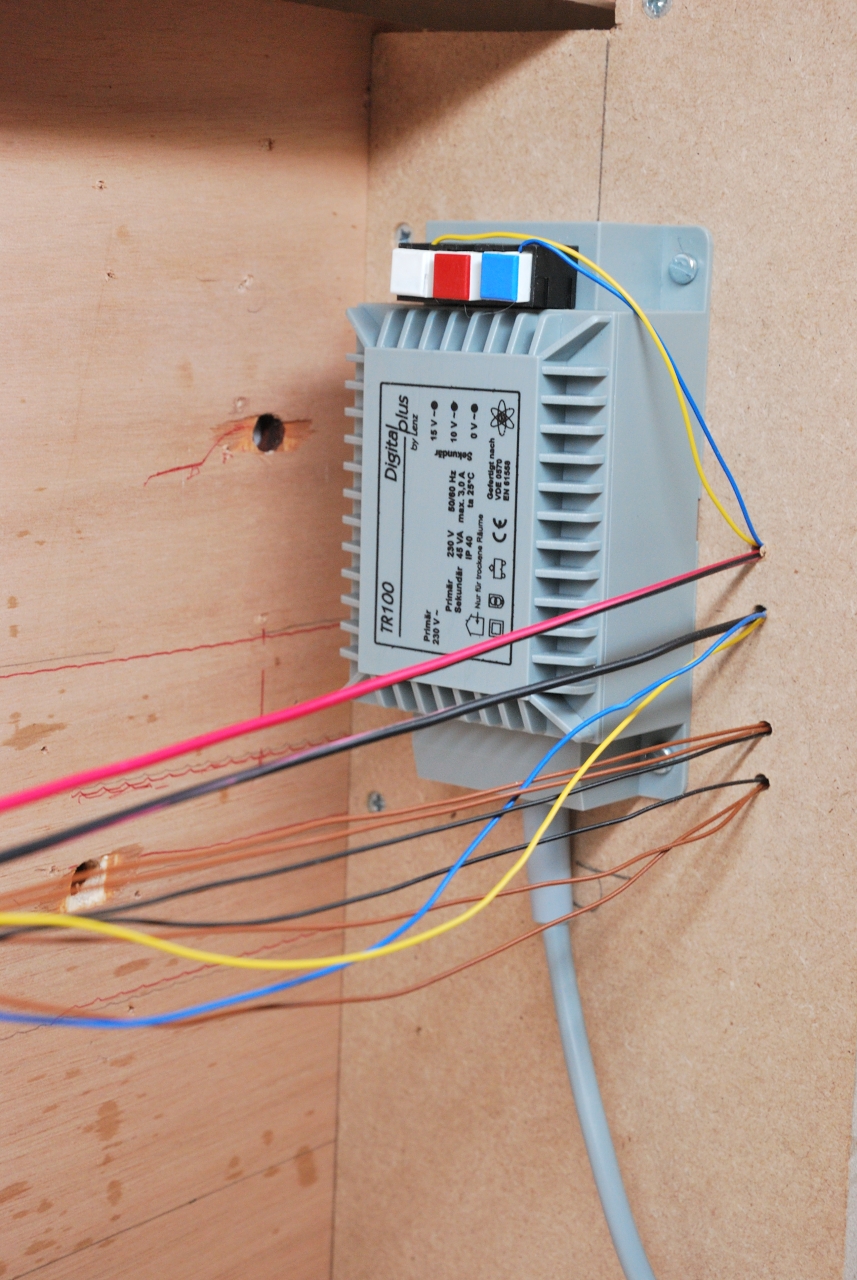

pour débute ont installe le transfo
et ont relis les moteurs au LS
A suivre

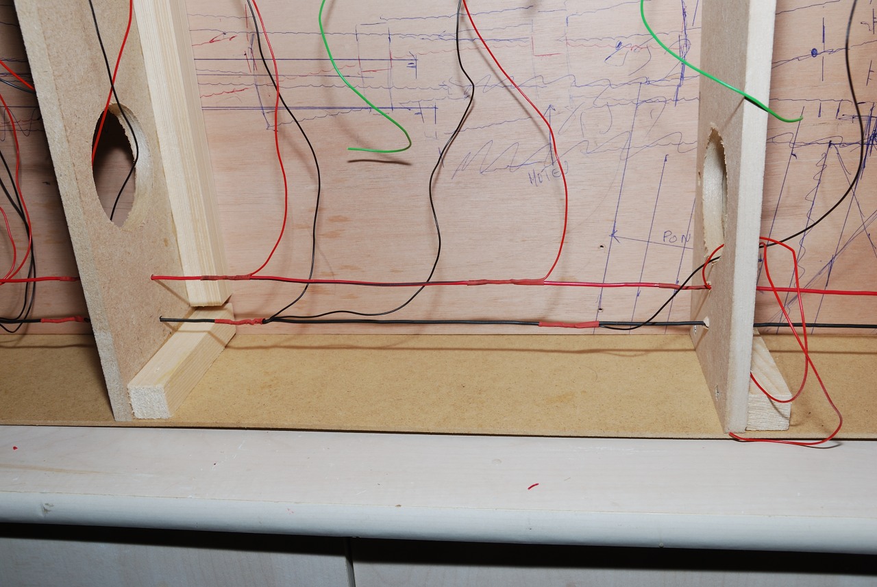

Une remarque qui ne se veut pas désagréable : pourquoi ne pas apporter au câblage le même soin qu'au décor ? Ca apporte pourtant autant de satisfaction :)
Daniel

Aucun problème
:gratte: Je le trouve très bien mon câblage

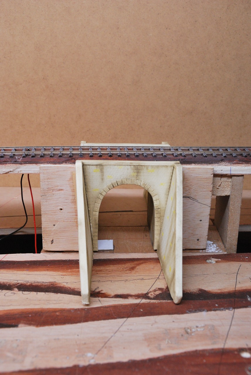

Bon maintenant que c'est ok et que sa roule très bien passons au décor

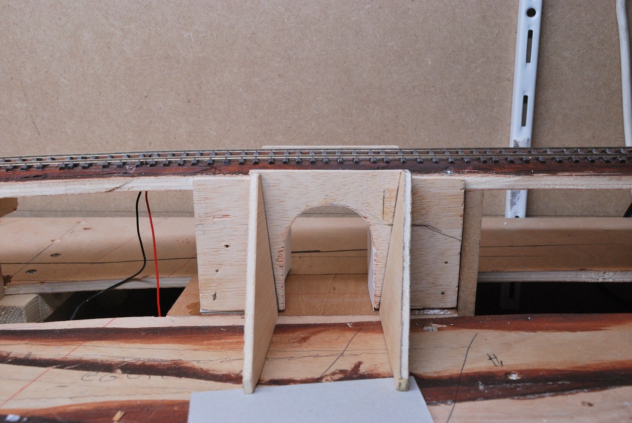

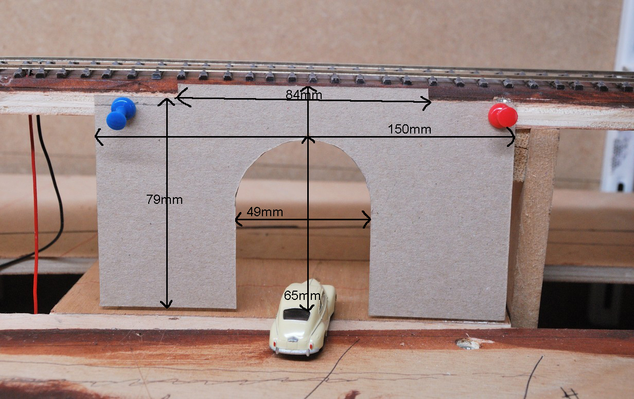

Pour débuté réalisons le pont vouté
Premier chose a faire le gabarit pour validé la hauteur et largueur
Voila avec les cotes
Bon les cotes sont bonne passons à la réalisation

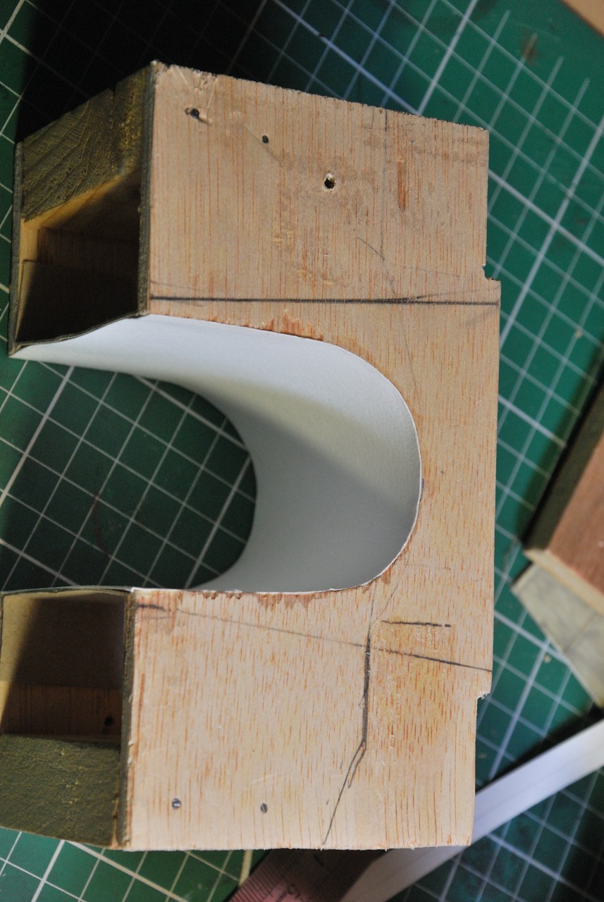

CP de 5mm
La partis central est faite
Les contrefort aussi et essaie de mise en place
A suivre

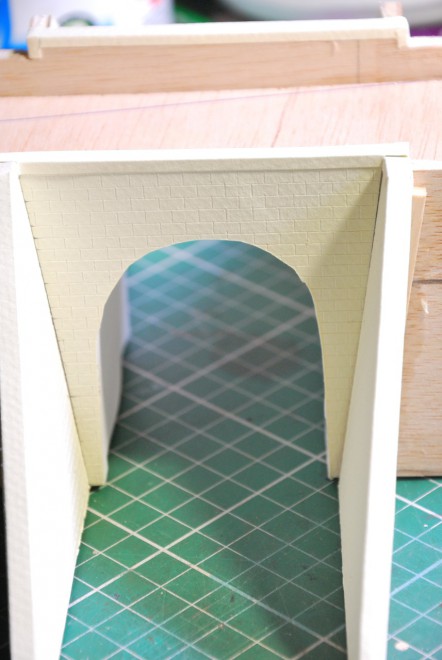

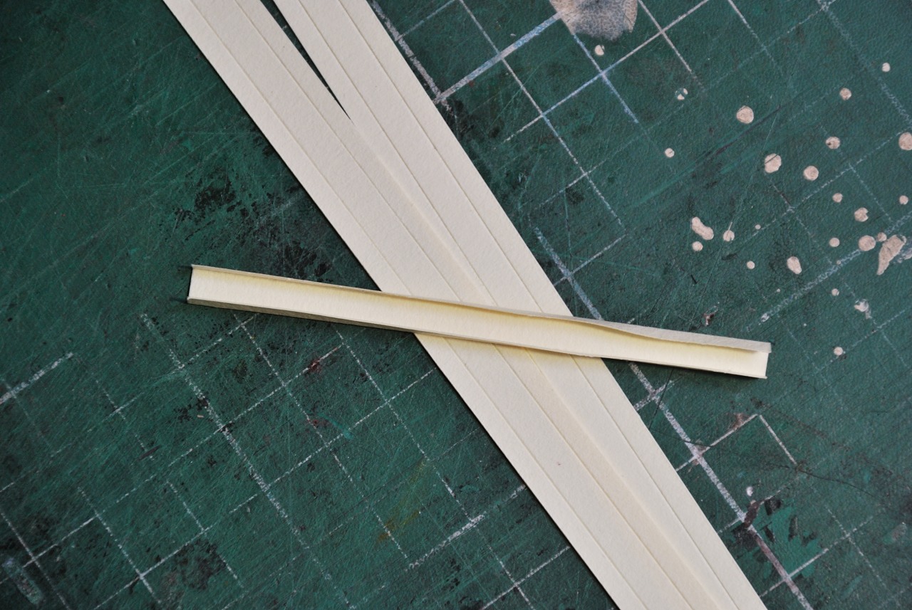

Sa avance tranquillement hier soir début du gravage
Les pierres font 6X3mm
A suivre

Voilà la partie la plus longue est finie ouffffffff :mrgreen: :mort:

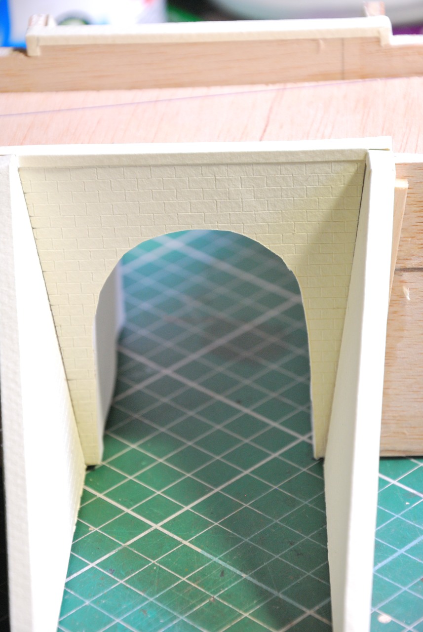

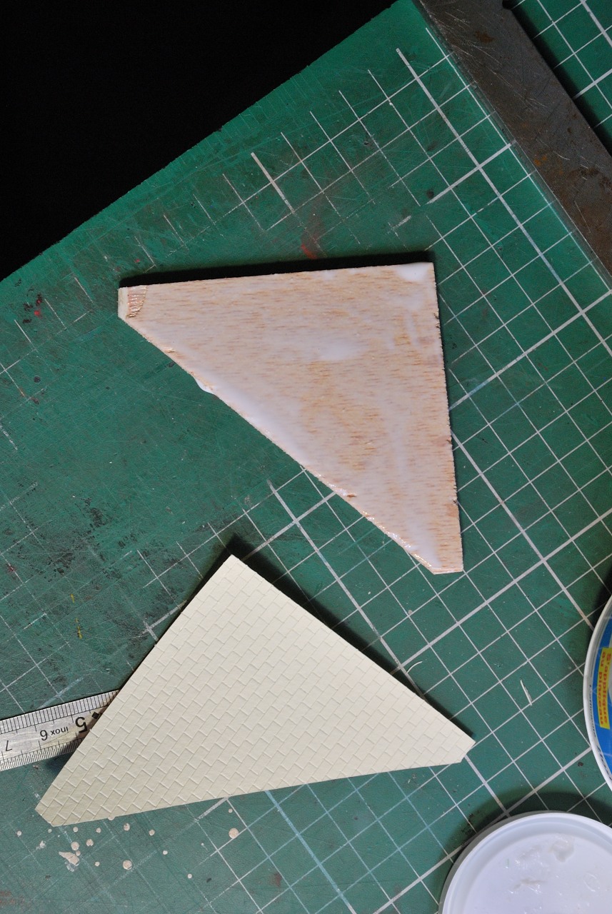

Bon maintenant il faut habiller les différentes pièces, pour les pièces les plus chiante ne pas hésiter à faire des gabarits en carton, car refaire le gravage pas trop envie.
Ont continue l'habillage, les détails un peut plus long, mais bien sympa.
A suivre.
Shay28
Messages: 168
Enregistré le: 14 Déc 2007, 23:51
Localisation: Chartres
Re: St-Dier ma p'tite gare
Messagepar Shay28
16 Jan 2016, 13:14
L'habillage est presque fini reste encore l'entourage de la voute a faire.
L'habillage est fini la patine est faite j'aime beaucoup le résultat.
Reste à faire la route.

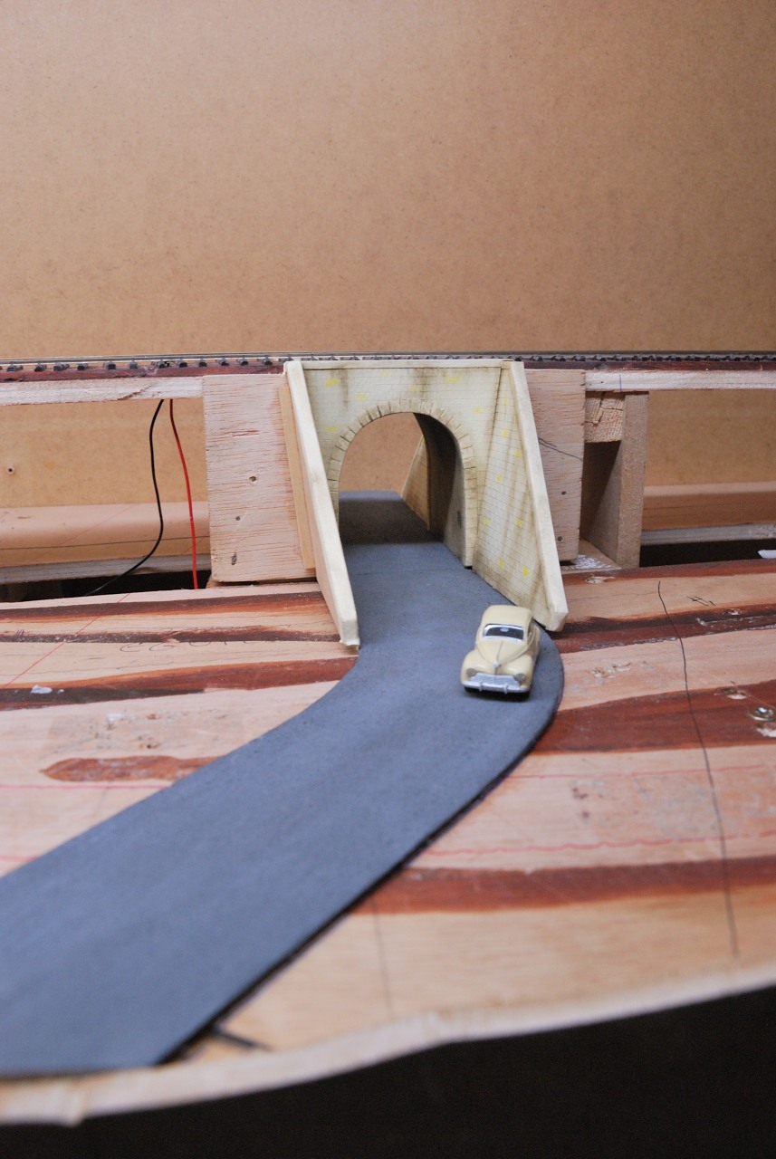

Pour finir l’intégration du pont reste encore la route a faire j'ai suivie la technique de poisson rouge et voici le pont est fini avec sa route.
A suivre.
