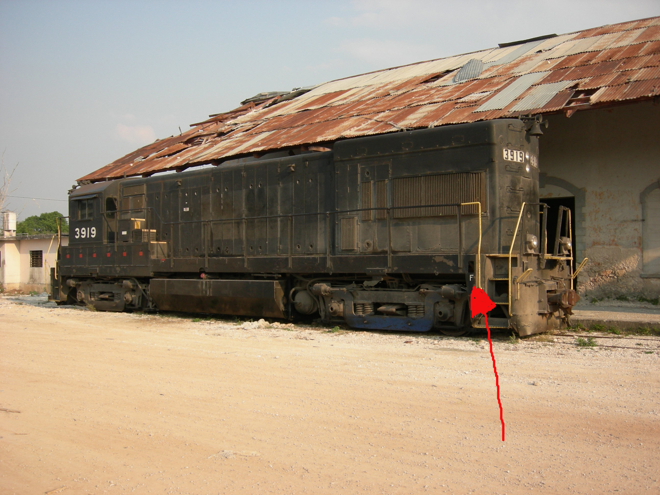

J'avais pour ma part photographié il y une dizaine d'années un GE U23B "High short hood" (ex-Southern Ry, ex-NS et ex-Georgia Central) dans le Yucatan (Mexique), j'en avais d'ailleurs mis la photo dans le forum. Et sur cette loco le chiffre 1 apparaissait toujours à l'extrémité côté capot long, et le chiffre 2 à l'extrémité côté cabine. Et dans cette dernière, à bord de laquelle j'avais été invité pour une séquence photo au terminus, le poste de conduite était toujours côté gauche de la cabine en considérant la loco cabine en avant (nouvelle façon de rouler), de façon à avoir vue sur le bord droit de la voie et la signalisation en roulant "long hood forward", le sens de circulation étant - normalement - côté droit en Amérique du Nord.

J'avais pour ma part photographié il y une dizaine d'années un GE U23B "High short hood" (ex-Southern Ry, ex-NS et ex-Georgia Central) dans le Yucatan (Mexique), j'en avais d'ailleurs mis la photo dans le forum. Et sur cette loco le chiffre 1 apparaissait toujours à l'extrémité côté capot long, et le chiffre 2 à l'extrémité côté cabine. ...
Je suis surpris par cette notation 1 et 2 pour les extrémités. Sur les photos du matériel US et Canadien j'ai toujours vu la lettre F pour "Front" pour désigner l'avant.

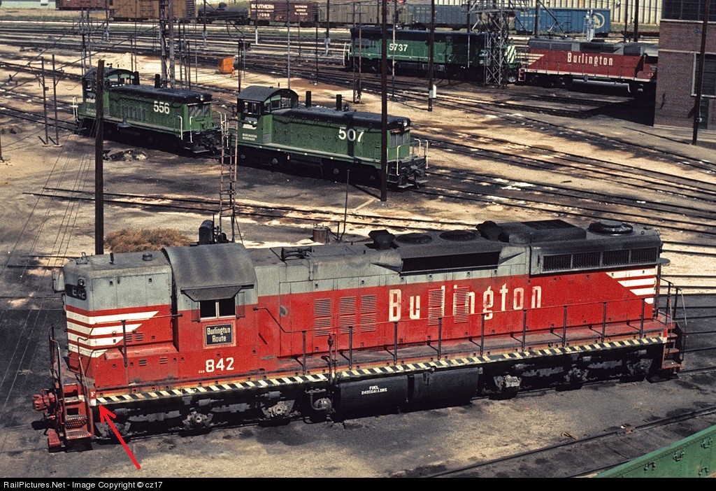

Par exemple sur cette ancienne SD9 du CBQ (voir la flèche)

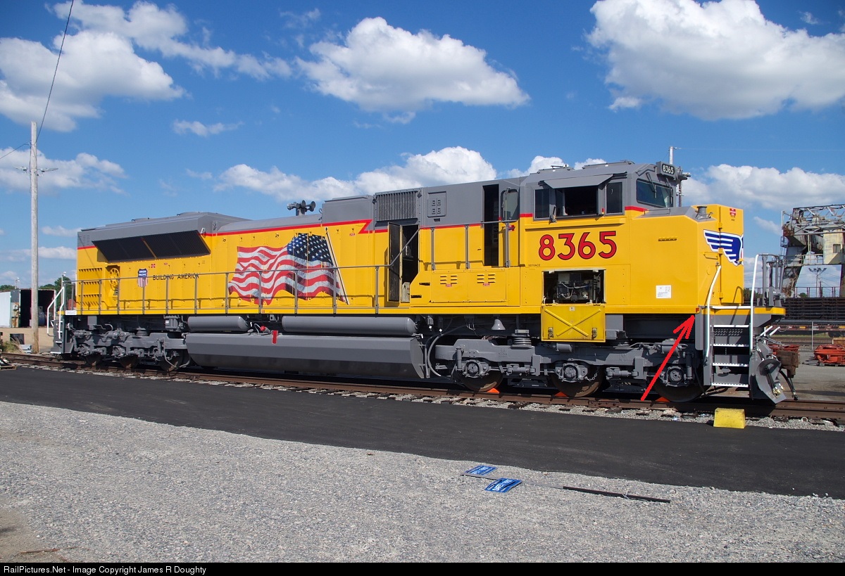

Ou sur cette récente SD70 de l'UP

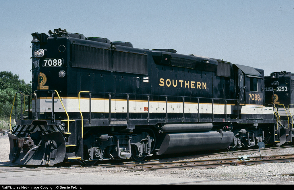

La deuxième génération a eu aussi ses "Hight short hood"
Comme cette GP50 du southern. Noter la lettre F du Front side

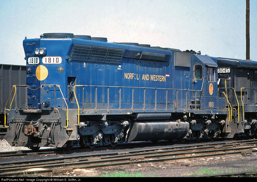

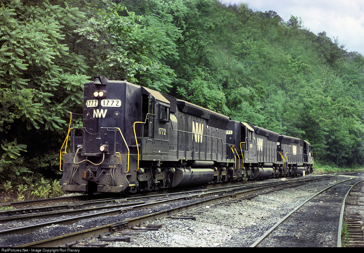

Ou ces SD45 du NW. Sur la première photo, on distingue le F à droite de la main montoire
Oups, my fault... En effet, il s'agit bien de la lettre F, ma mémoire m'a trahi. :P Ce qui revient au même, la lettre F désignant la "Front part" de la loco et étant situé du côté "long hood" dans le cas de nos bécanes ex-Southern/N&W/NS... ;)
En effet, v'là la bête. ;)
