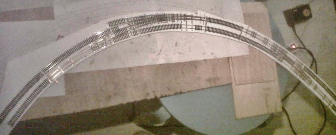

Aiguillages fait maison en N=
Image Image Image Image

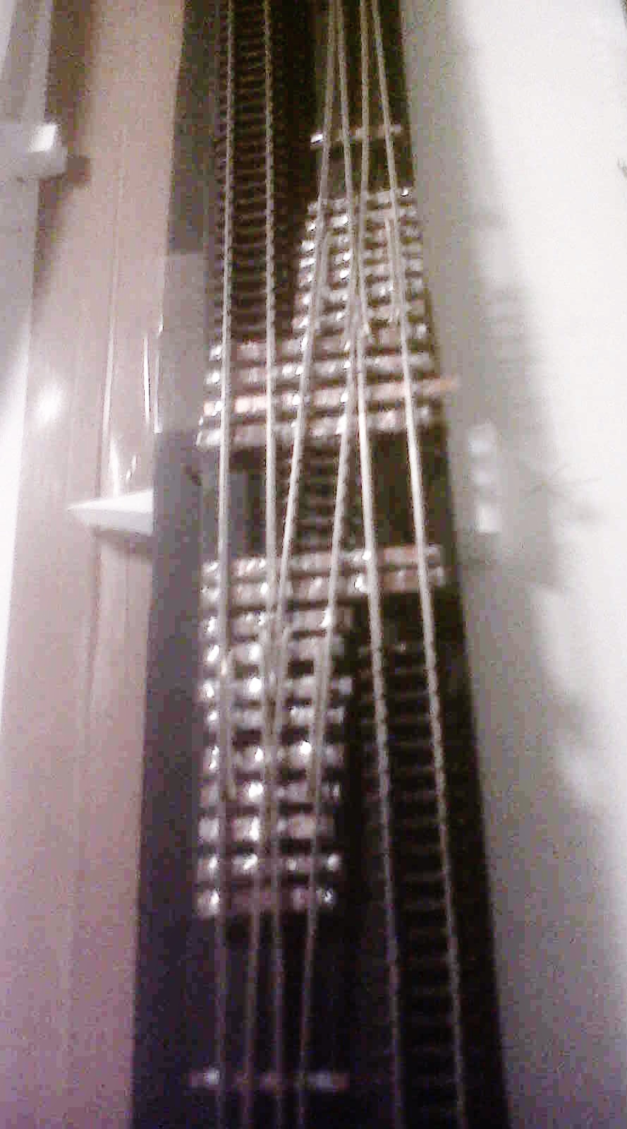

Aiguillages N suite=

J'ai cru à du 0 vu la finesse de la voie :shock: , c'est du proto 87 ??

Bonjour TMB 15
En fait oui on peut le dire que c'est du proto dans la mesure que je fabrique moi même les appareils de voie mais sur du style standard et monté la voie sur des traverses en bois avec des spikes à l'aide d'une pince spéciale . :cool: Le plus important est que je les fabrique sur mesure en fonction de la courbure de la voie

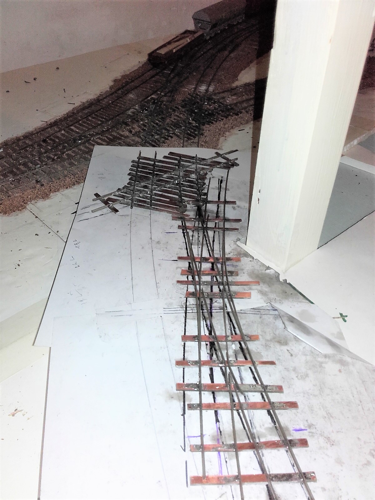

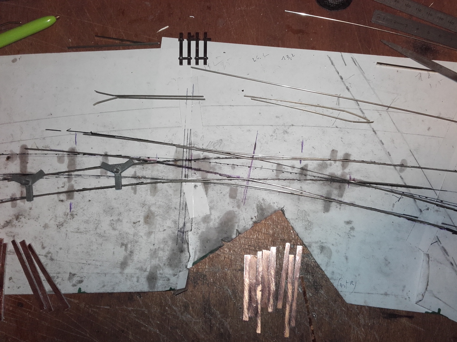

15 Fév 2018, 06:14

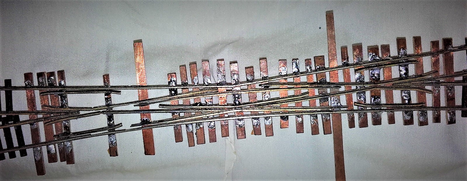

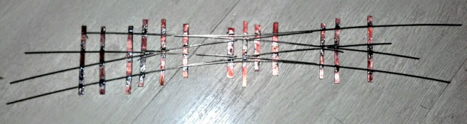

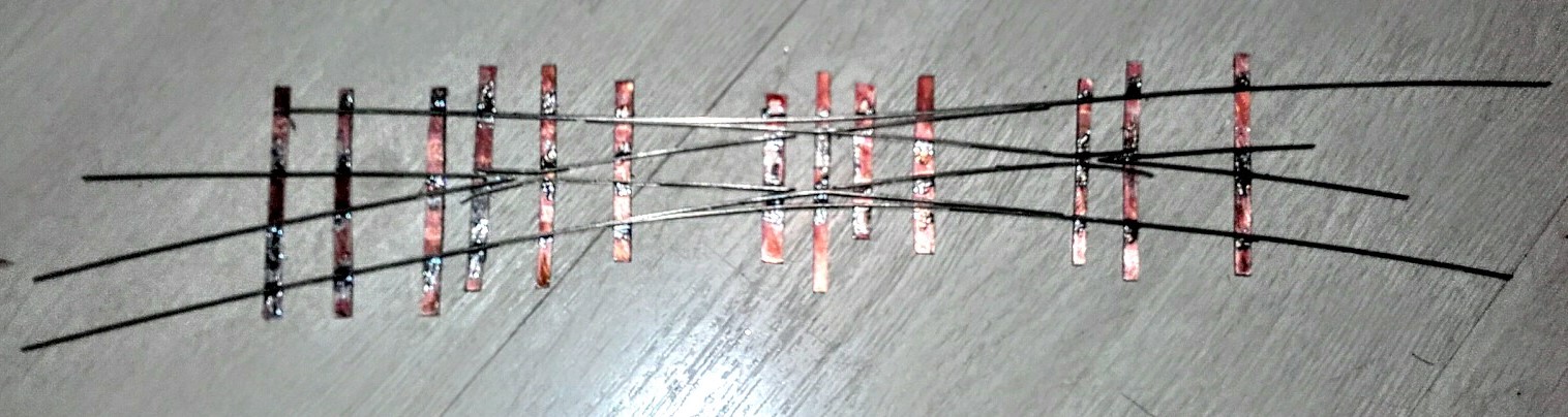

Suite travaux sur les deux TJD=

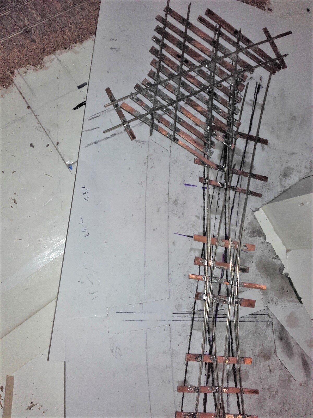

Aperçu de l'emplacement des deux TJD et du complexe croisement =
