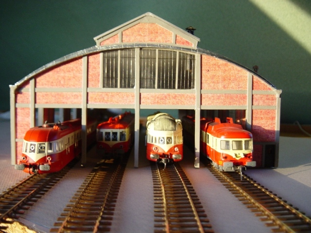

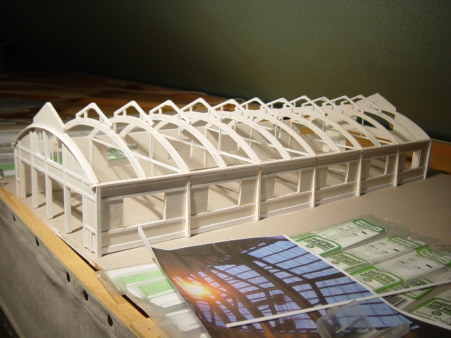

Si ça vous plait, je continue, mais il ne faut pas croire que c'est énorme à faire, vous allez voir il ne s'agit que d'astuces et de temps, il faut toujours décomposé chaque travail en tache simple et élémentaire car alors le travail est simple, je pourrais expliquer comment fait on des briques, des parpaings, des vitrages, des toits bombés, du bardage transparent. Vous verrez ce qui m'amuse c'est de trouver des solutions ultra simples qui sont faisables par tout le monde. :D :oops: :oops: ;) .
J'ai donc décidé de commencer par le dépôt d'autorails.
Mantenant comme dit un membre du forum, on attaque l'ABS et le profilé evergreen, attention c'est vite cher.
Les couples doivent être fait dans la masse pas en cintrant un profilé car avec le toit ils ont tendence à perdre leur courbure.

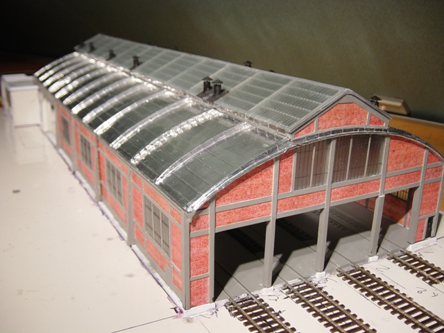

On commence à peindre à mettre les briques et à mettre le toit avec la verrière en bardage transparent inexistant dans le commerce.

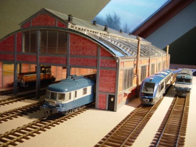

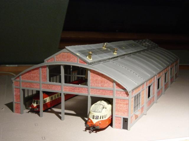

Maintenant, on rajoute les cheminées, les vitrages et pour ce faire plaisir on pose un peu de matériel. ;) :cool: :D
On habille le toit avec des bandes d'aluminium adhésif pour simuler les bandes d'étanchéité gouderonnées.
On fait les cheminées en laiton avec un chapeau en laiton, très facile quant on se rappele le développé du cone :siffle: . Pas celui que l'on fume :mdr2:

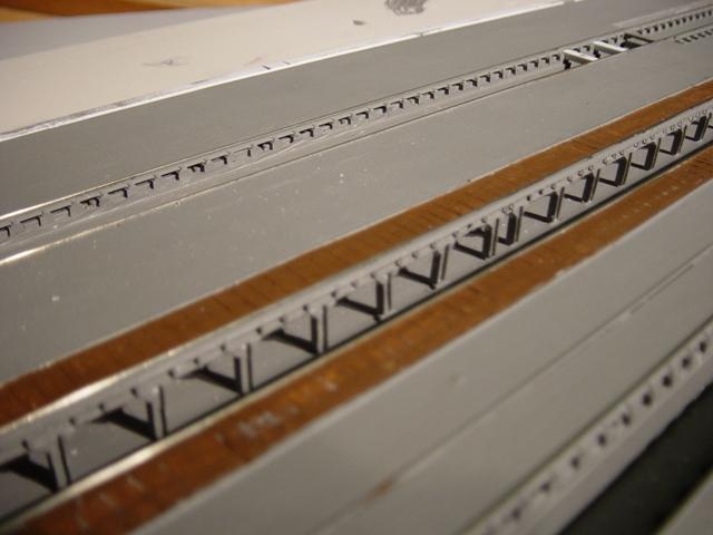

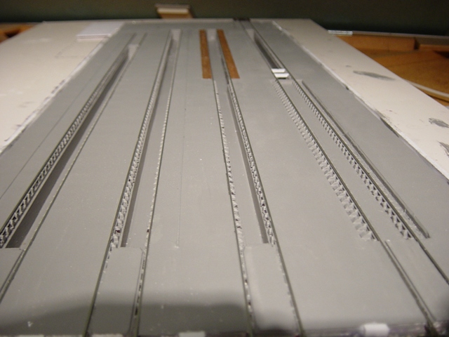

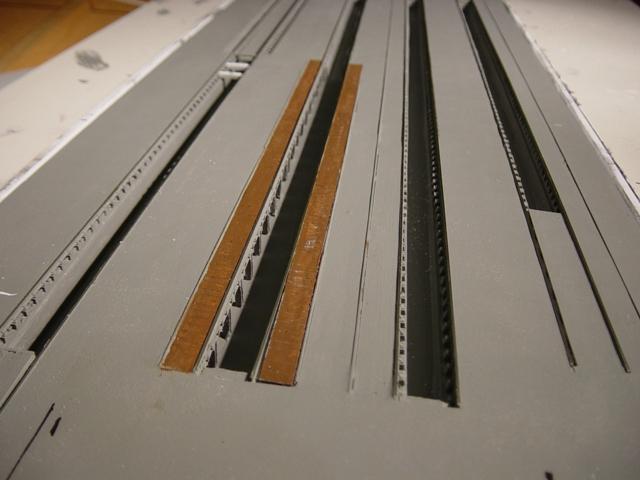

C'est pas tout ça, mais il faut bien un socle à ce bâtiment, toujours en ABS avec des renforts en cornière aluminium boulonnées. L'ABS permet les découpes des fosses et le montage de celles-ci. Le bâtiments s'emboite dans deux glissières qui font sa longueur, cela permet deux choses ,remettre les côtés droits qui sur la longueur ont tendence à ce cintrer et surtout pouvoir enlever le bâtiment pour nettoyer les voies.
La voie c'est de la PECO code 75. en dehors ce sera de la SMP doudle chanpignon.
Cet ensemble se intégré dans le premier module en bois lui!!!
L'avantage de cette méthode c'est que l'on a l'impression de faire du diorama et un jour on les assemble. ;) ;)

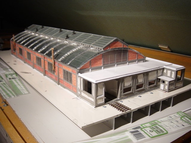

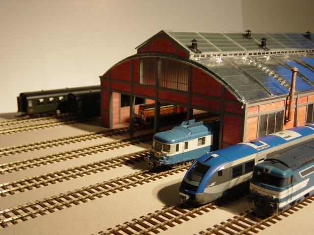

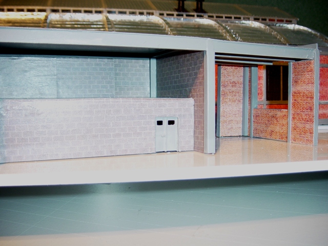

On avance encore un peu on assemble l'arrière du bâtiment, qui lui sera fixe, il manque la patine les graviers sur les toits plats, les aménagement intérieurs et quelques autre babioles. ;) ;) :D
