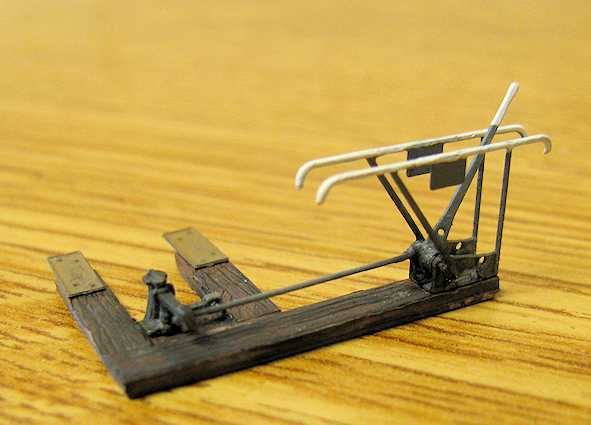

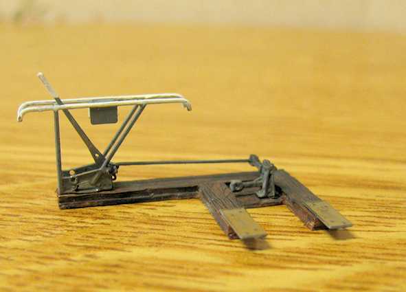

Le travail d'aujourd'hui pour se délasser du gros œuvre :
Un saxby, un ! Levier l'Obsidienne, renvoi d'angle Decapod, support maison en plasticard et Evergreen...

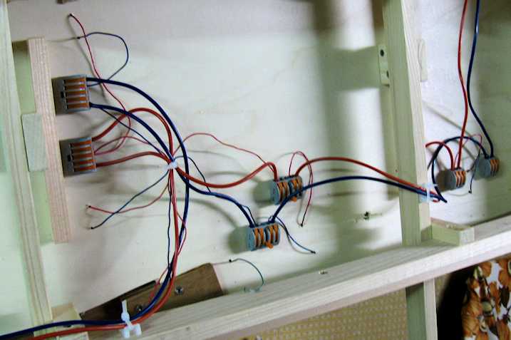

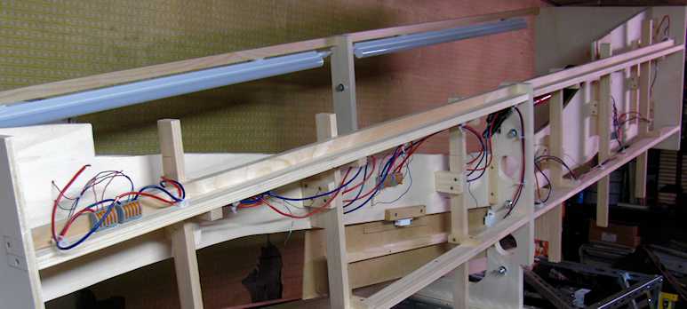

Auparavant, j'avais réalisé le câblage :
Le feeder traction chemine de connecteur WACO en connecteur WACO sur lesquels sont repiqués les réalimentations des différents coupons de voie :

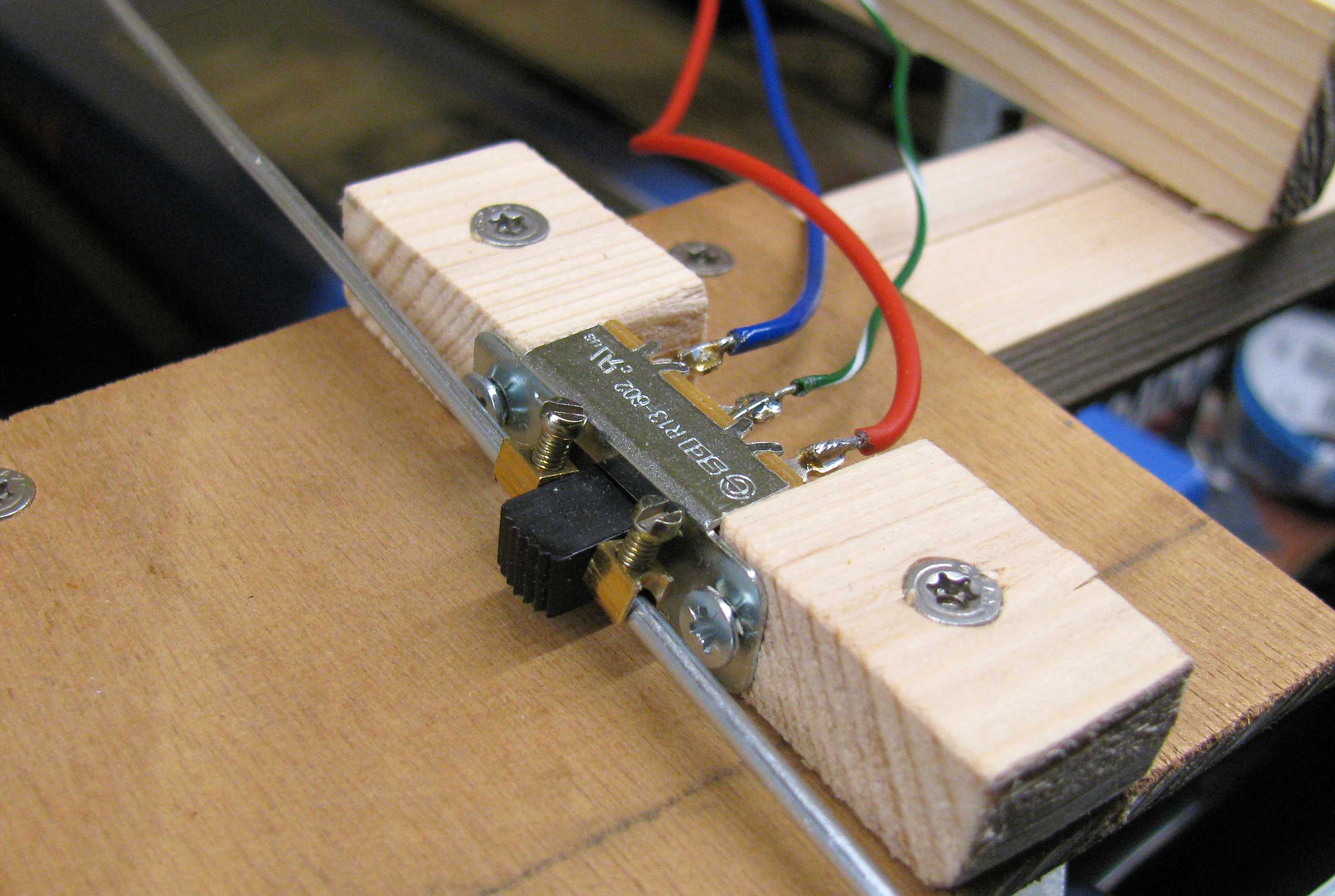

Ensuite, vient la commande des appareils de voie et le câblage des pointes de coeur :

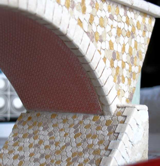

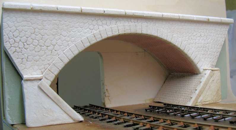

Un autre petit exercice de délassement fait il y a quinze jours et destiné à camoufler la sortie en coulisse gauche...
Brut de montage avec juste un couche de Gesso :
Flanc issu d'un kit PN-SUD Modélisme, parement en plaque Decapod, support et chaussée en extrudé, parapet en dépron et voute en briques Slaters !
Petit exercice de patience avant estompage et patine :

YanShe a écrit:Le travail d'aujourd'hui pour se délasser du gros œuvre :
Qu'il est bô :applause: :cool: :coeur1:
Et le reste aussi :bave: :bave:

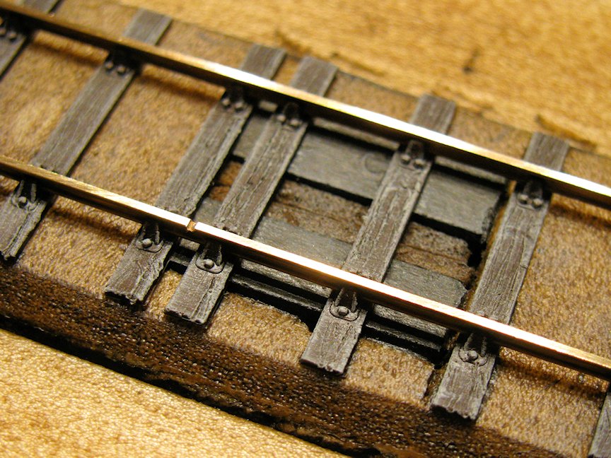

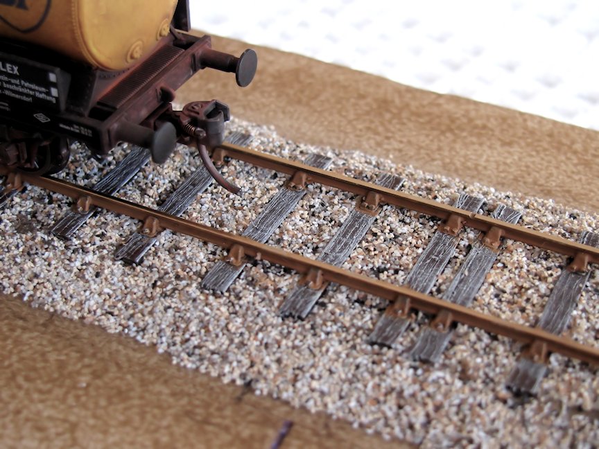

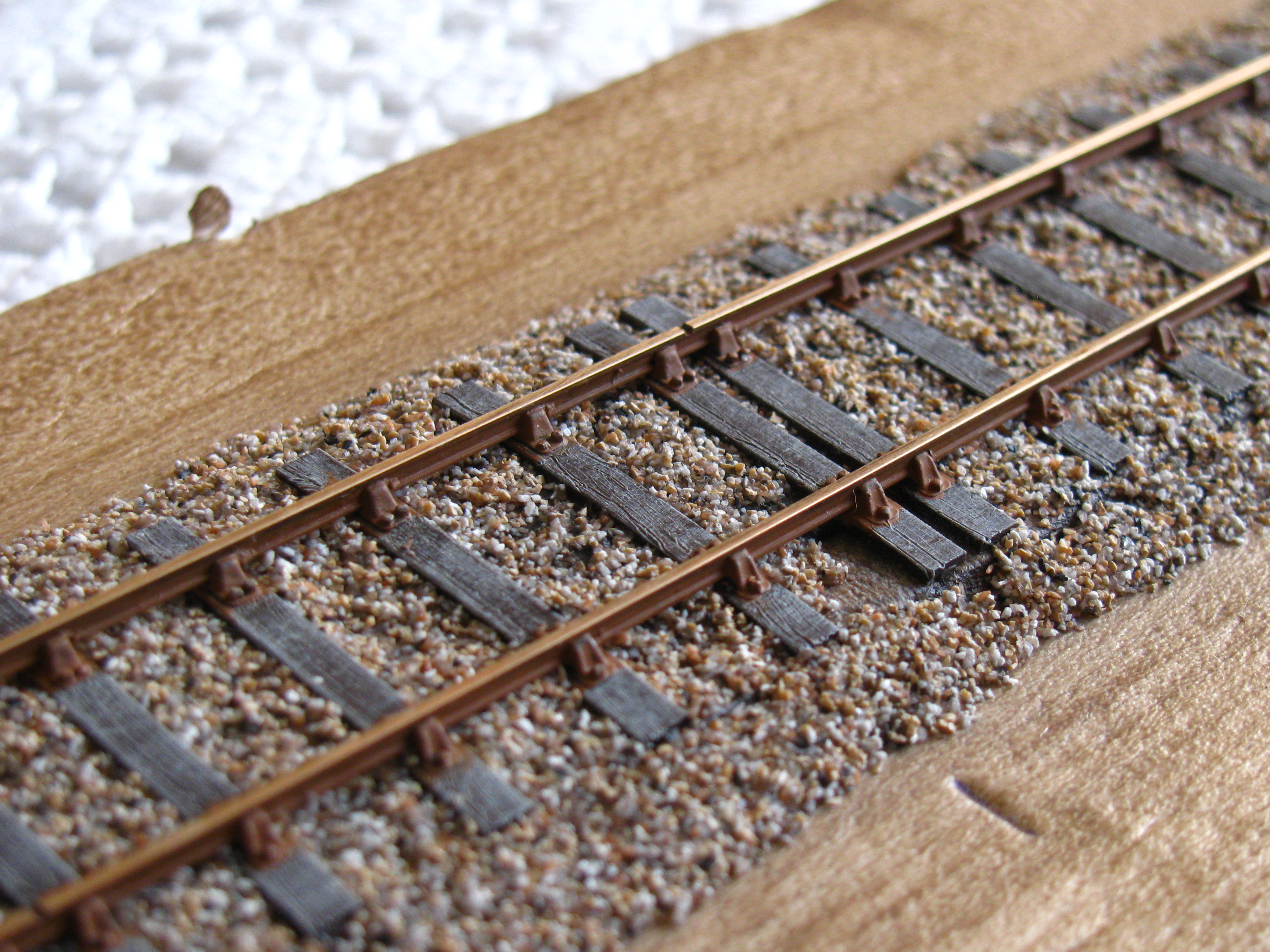

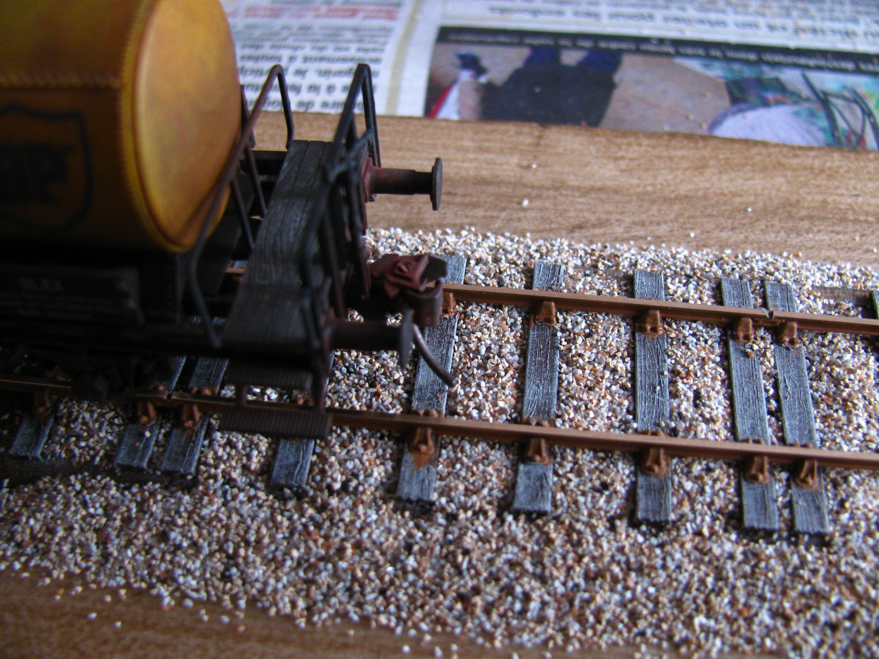

Quelques vues des essais de patine de voie...
On y voit aussi l'action du dételeur magnétique maison destiné aux attelages Kadee...
