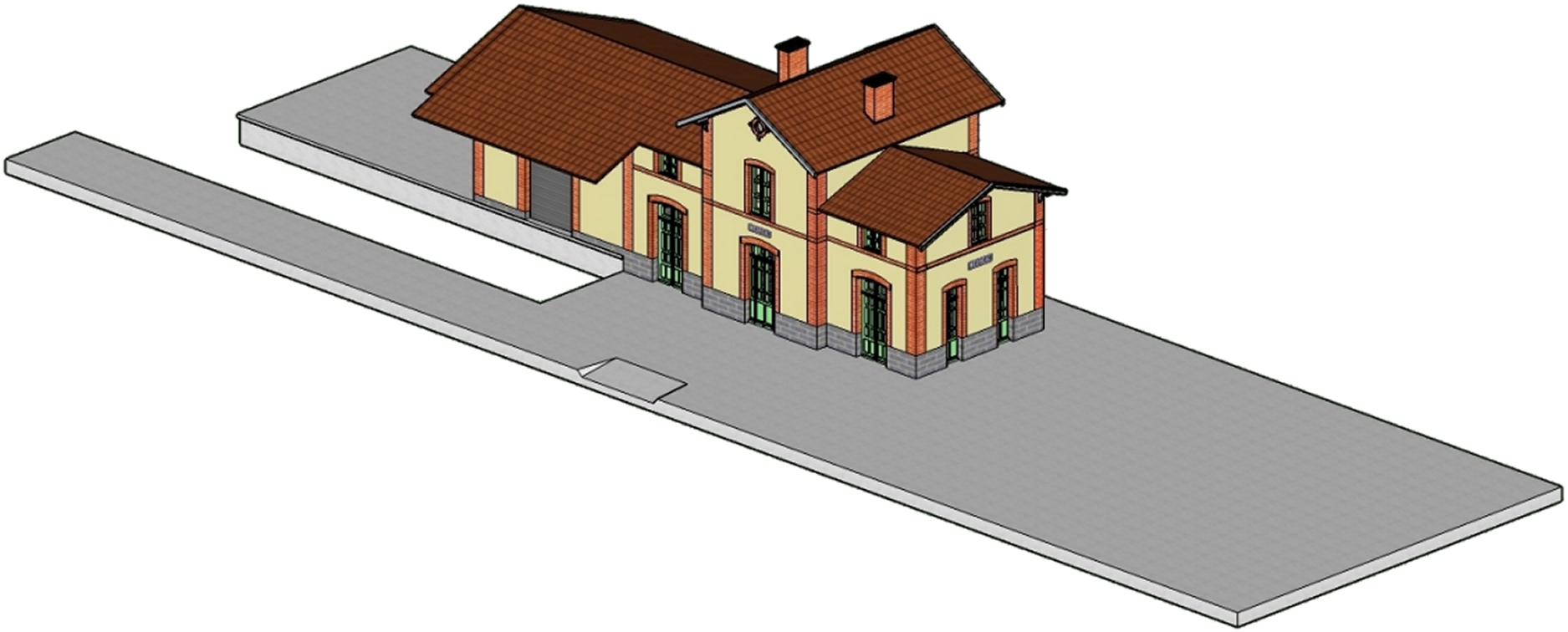

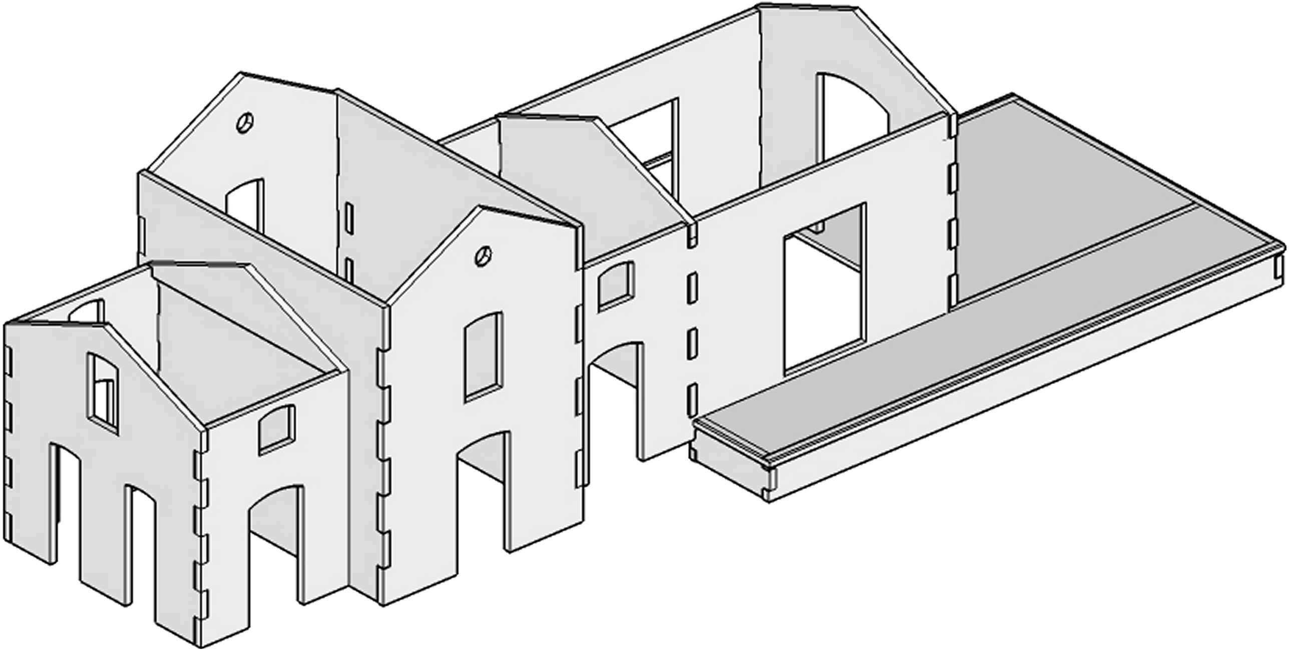

En attendant de se rencontrer prochainement, on peut continuer à échanger sur le sujet... je joins un export jpg de la modélisation de ma gare préférée, j'ai ensuite découpé les différents éléments au laser dans du carton bois de 2,2 mm et le montage est en cours. J'ai été sur le terrain pour prendre les cotes, au début les locaux se demandaient qu'est ce que je venais faire là mais cela c'est très bien passé, j'ai eu le droit de consulter les documents en leur possession, malheureusement je n'ai rien appris... il faut se rendre à Angers pour consulter les archives officielles de la SNCF!

Tu as une découpeuse laser ?! Grand luxe ! En tout cas le BV s'annonce réussi !

J'ai fait découper les différentes parties chez un professionnel que je connais bien et qui pratique des prix très intéressants... je possède une découpe laser de 40 watts, c'est tout récent et je n'ai pas encore eu le temps de la mettre en service. J'ai modélisé les différentes pièces sous sketchup, c'est la partie la plus astreignante et la plus longue, mais quand c'est fait... c'est fait!
