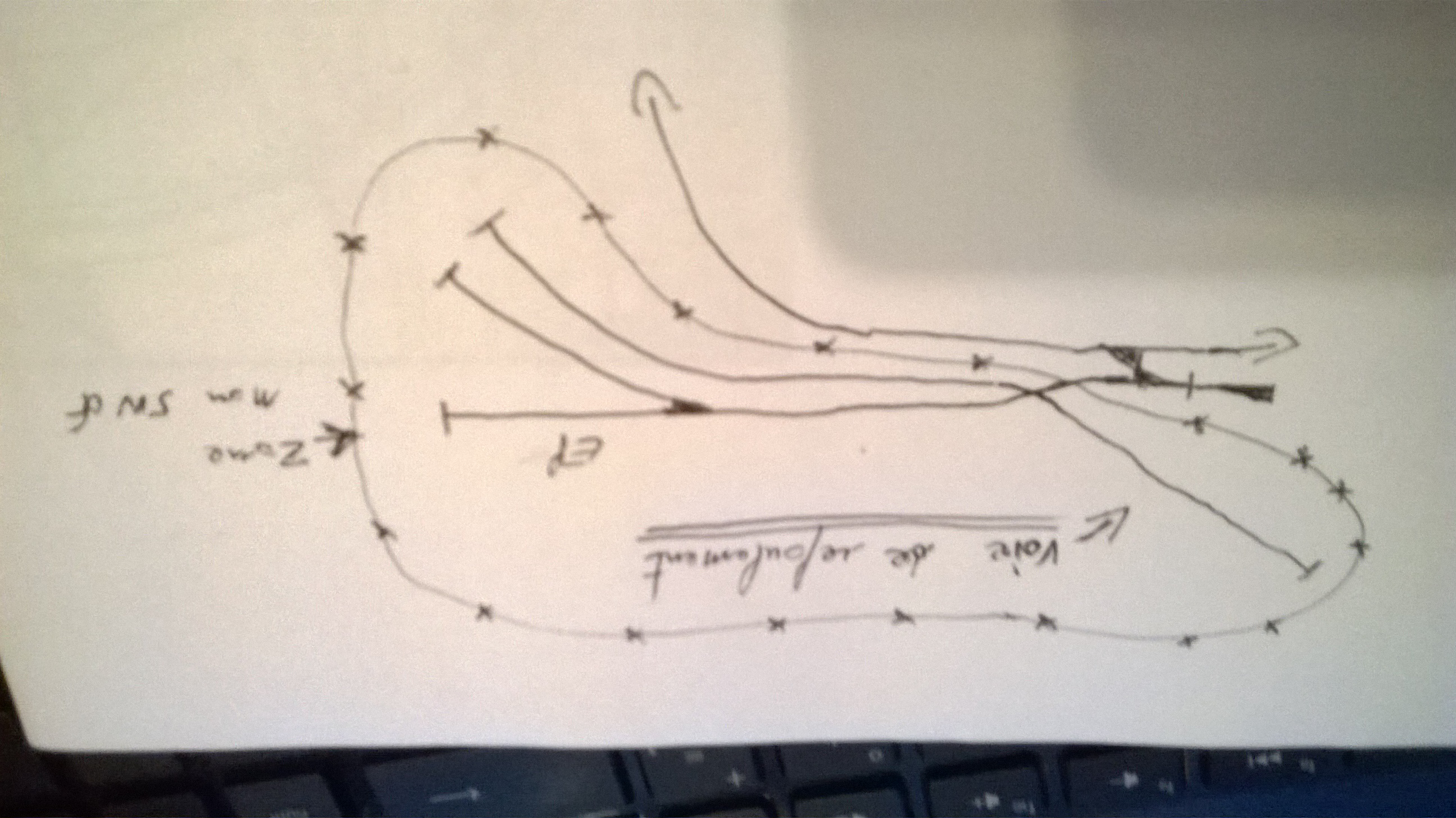

bonsoir cc6532+891
ce serais domage de les retirer ça lui va si bien :coeur1:
pour la voie de refoulement , dans ce cas ce sera la voie le long de la gare et oui ca empietera dessus .
j ai pas la place de faire autrement ou je n ai pas trouve d autre solution.............

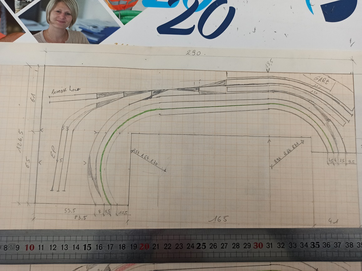

bonsoir a tous

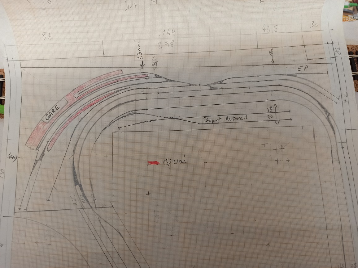

ce servir d une voie de la gare en refoulement pour les train marchandise me plaisait moyennement alors voici un enieme plan ......
ce coup si , une gare terminus sur la droite et l EP a gauche.
donc la j esite entre ces 2 plans , gare a droite ou a gauche....
quel est votre avis ?

Bonsoir Tarmot17,
ce que j'en pense, mais ce n'est qu'un humble avis ....
sur le premier plan :
3 voies pour l'ep, pourquoi pas ?
par contre, le refoulement se dirige toujours sur la gare et empiéte la voie de rentrée pour la remise à locos.
le 2ème plan me parait plus juste
pour mieux expliquer, j'essaye de faire un petit tracé et de le poster

Messagepar tarmot17
19 Oct 2020, 22:06
bonsoir cc6532+891
merci pour ton avis et conseil :cool:
pas bète l idée de la tjd avec la voie de refoulement , il faut que je voie si j ai la place pour le faire . :applause:
sinon sur le 1er plan , les 3 voies de l EP c est surtout pour les train arrivant par la droite et soit refouler en gare ou récupérer les wagons marchandise et les dispatcher sur l EP pour libérer la loco .
il est clair que pour certaine manoeuvre ça risque d empiéter sur la gare ............
a la base ma préfèrençe va sur le 2eme plan avec la gare a gauche car je me projette mieux sur la réalisation du décor dans cette configuration .

Je suis très sceptique quant à l'emplacement de la gare en impasse et non pas sur les voies de passage...
Et le plan me parait très chargé en voies. Il n'y pas l'air d'avoir une place monstrueuse et il faut réserver un peu de place pour le décor.
Je verrais bien la gare sur la droite, mais sur les voies de passage, avec pourquoi pas une voie d'évitement ou de service pour garer un train qui se ferait dépasser.
Le petit dépôt autorail pourrait prendre place dans le coin à gauche.
Et au premier plan en bas, l'EP ;)

Messagepar tarmot17
20 Oct 2020, 15:37
Mercis de ton avis BB4100 .
Pour la gare sur les voies de passages ça reprend l idée du plan page 1.
Le problème c est que pour la manoeuvre de l EP je vais empiéter du les voies de gare.......
Car l EP ne peus être qu au niveau supérieur car au niveau 0 il ne y a pas assez de place pour l EP et voie de refoulement
Bon j ai sujet a réflexion entre vos avis et conseils BB44100 et cc6532+891 .

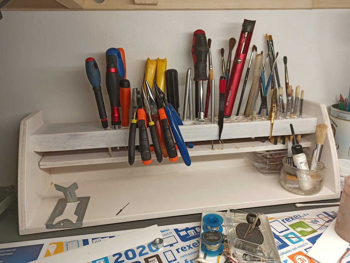

j ai pas plus avance dans cette reflexion de plan de voies :cry: , je me suis changer les idees en faisant un petit bricolage pour ranger mon petit bazard :ange:
normalement je m y remet demain , j espere avoir le declic :mrgreen:
