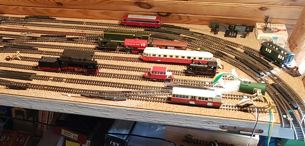

La voici, la Petite Calda perdue sur les voies ... entre un VH et une DU65

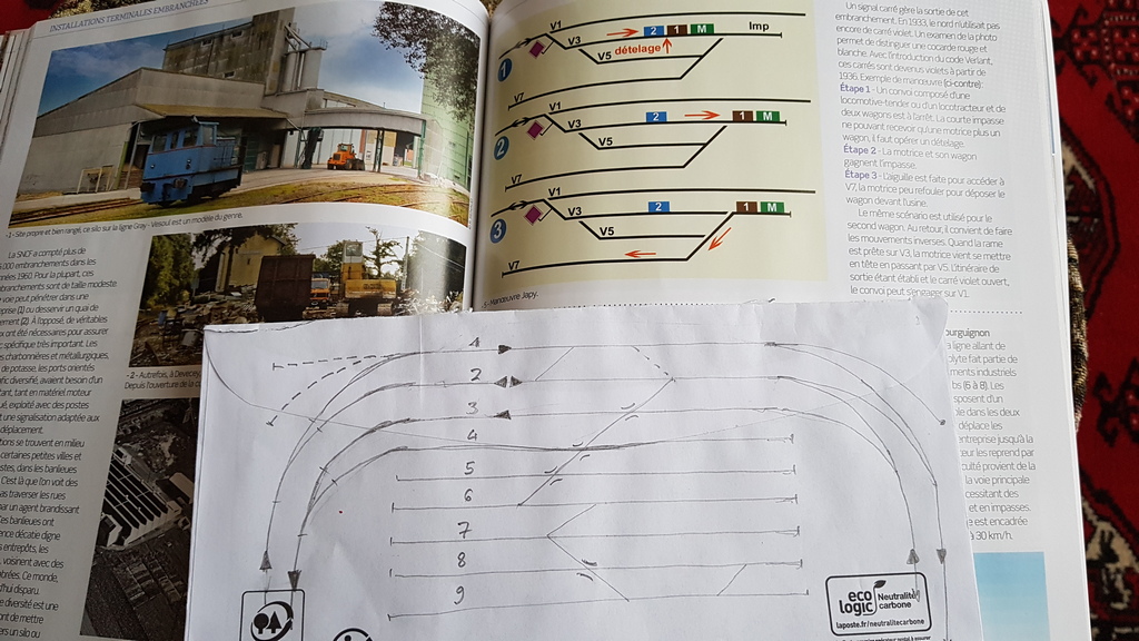

Ce réseau ressemble aux fameux casse-tête ferroviaires ou il faut manœuvre en un minimum de temps
Timesave, Inglenook Sidings, etc.

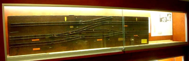

Yes, le concept et la planche de Joe Allen est une des bases de ce dessin ;)
et
pour les intéressés :
> http://www.wymann.info/ShuntingPuzzles/Timesaver/timesaver-trackplan.html
http://www.wymann.info/ShuntingPuzzles/index.html : il y a de quoi lire et réfléchir :lol: :lol:

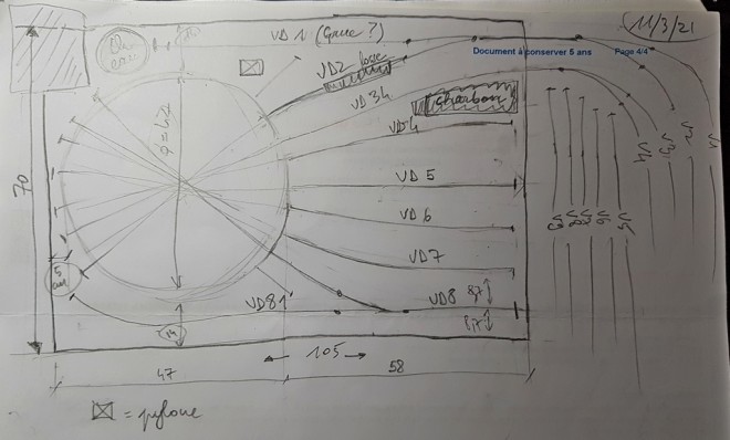

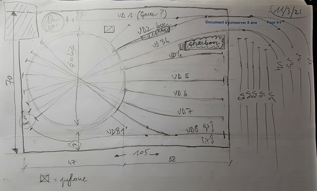

:idea: Pour la future extension du Pont Tournant JOUEF, à coller du coté gauche, j'envisage ce tracé :
(> les voies actuelles (croquis plus bas) sont évoquées à droite du croquis)
Les VD 1 à VD 8 sont destinées à recevoir des locos "en stationnement"...
Une fosse serait évoquée, ainsi qu'un dépôt de charbon (minimaliste , hein !)
hum :?: :?:
qu'en pensez -vous ?
Croquis des V1 à V9 :

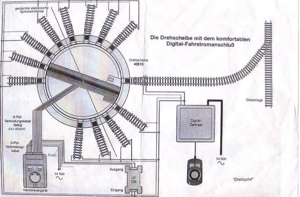

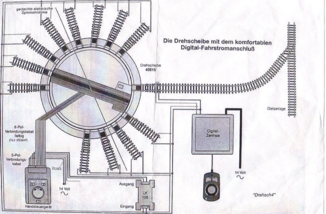

et ... une question (bête... ) : en alimentation DCC, ai-je besoin de prévoir une inversion de courant sur la voie du PT selon sa rotation :?: :?:
- pour le moteur de rotation du pont, ce serait un simple vieux transfo Jouef : ?
à vous lire ;)

Pour l'inverseur, il est nécessaire entre le pont tournant et le reste. Manuel, semi automatique ou automatique à voir. L'automatique reste le plus facile.

un module pour boucle de retournement serait la meilleure idée ?
je viens de retrouver ce schéma :
il me reste à traduire ses infos ... :geek:

Effectivement. C'est la solution automatique que j'évoquais. Pour le branchement, il suffit de suivre la notice.

Ok, je vais prendre un Lenz LK200, qui semble robuste et efficace en DCC ...
Pour la Calda, ça semble bien la même base que la précédente ;)

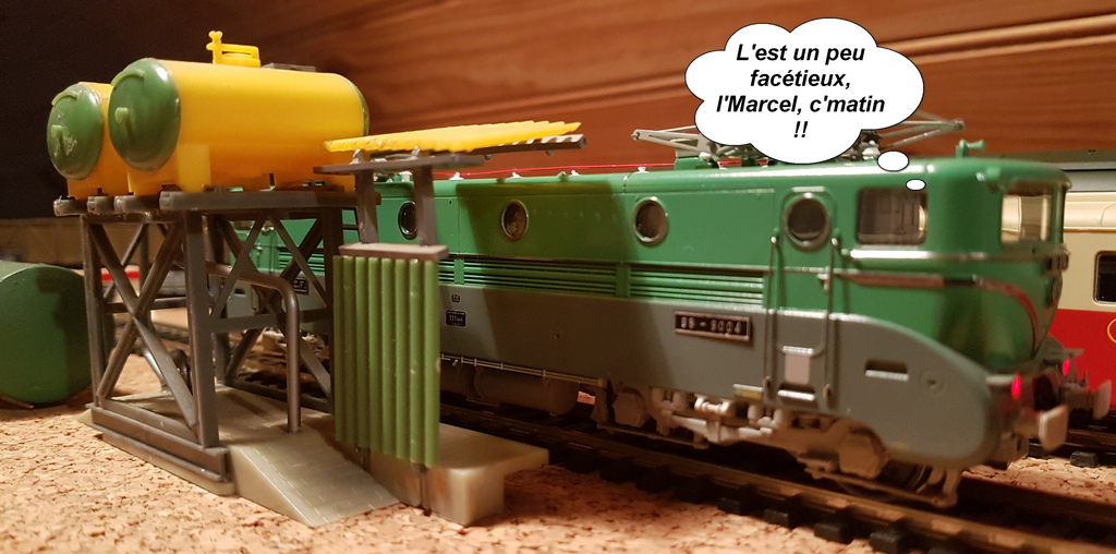

En attendant que les travaux reprennent sur le dépôdrome, le responsable de l'établissement (un jeune retraité de la SNCF :) ) vient de m'envoyer cette photo ...
L’ancêtre Marcel (lui aussi retraité honorable de la SNCF, mais vieuxxxxxxx.... :diable: ) fait des siennes !
Il veut montrer aux d'jeunes stagiaires qu'il est encore "dans le coup" ! :vieux:
Sacré blagueur, hein ! :mdr:
(vous noterez qu'il a pris soin d'éloigner le yoyo qui avait poussé la BB9004 jusqu'à là ... :siffle: )
Bonne journée à tous 8-)

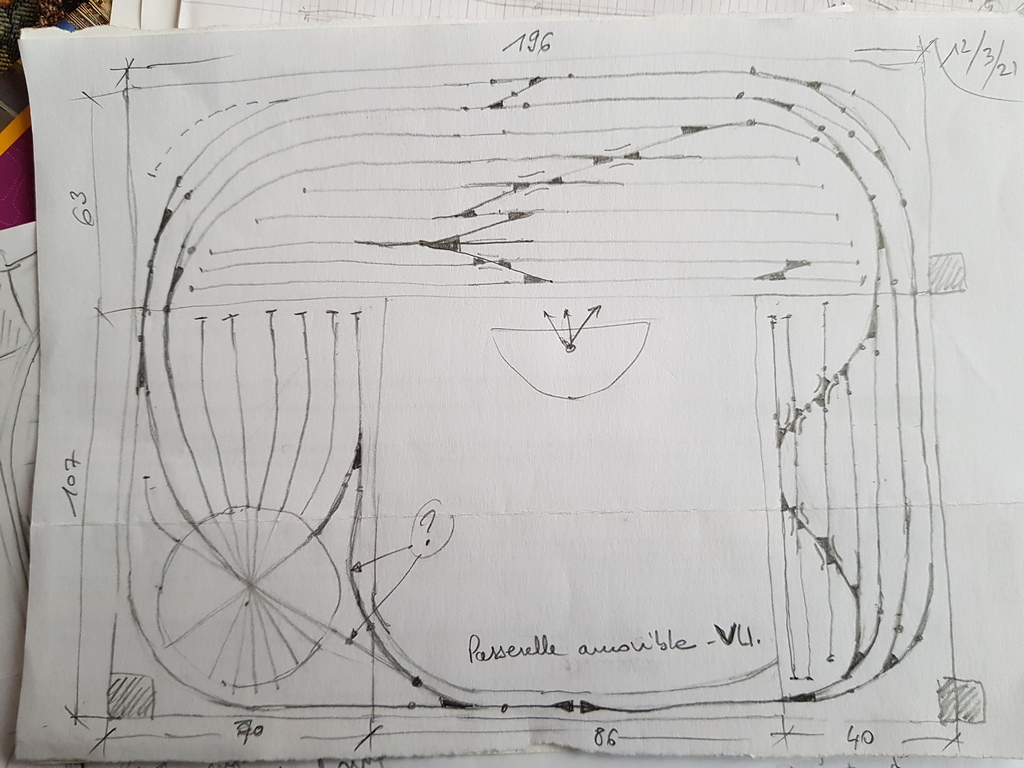

Bon, ça cogite pour l'agrandissement du Musée
(des subventions Européennes ont été reçues, on n'y croyait plus... :shock: )
Le Bureau d’Études propose maintenant le projet suivant, avec ses multiples implantations nouvelles ... :geek:
- du coté Gauche, un Pont Tournant (déjà évoqué, attendu depuis des décennies :mrgreen: , avec son faisceau de voies de remisage, entretien, passage...
- du coté Droit, un "triage / garage" avec voies de passages (avant-projet moins abouti...)
- pour joindre les deux cotés, une passerelle amovible, en VU ... (faudra prévoir des gardes corps robustes et des fixations "en béton" :gratte:
>> avec tous ces (futurs) travaux, ça permettrait , ENFIN, de regarder des (courtes) rames passer ! :ange2: Tout en manœuvrant ici ou là ...
Tournicotis, Tournicoton :coucou:
Et donc de "justifier" bien des manœuvres et circulations ...
Bref, comme disait Napoléon à Luxor : "Un croquis vaut mieux bla blabla..."
Comme tout cela est dessiné "au pif", il restera à vérifier que les voies courbables passent bien , et que le stock d'aiguilles permettra d'alimenter les chantiers :roll:
(La DU65 ne va pas être en vacances pendant un moment, avec tous les déplacements de personnels à planifier ...)
Bien sur, l'équipe projet est très à l'écoute de vos avis, remarques, critiques, conseils, dons, etc ;)

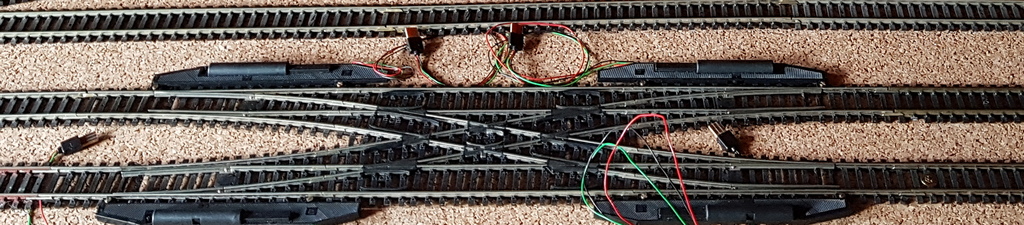

J'aimerai aussi placer cette Traversée double Roco quelque part, peut etre au Triage ?
> si vous avez une idée ... :idea:

Re: Un "Dépôdrome" irréaliste pour les manoeuvres !
Messagepar ulysse5760
12 Mar 2021, 19:30
Hello..
A te relire , sa me rappelle quand j' ai attaqué mon réseau..
juste pour te dire de ne pas mettre de TJD , sur la ou les lignes principales , cet appareil de voie est très utile à l' entrée ,dans le dépôt... :cool:
