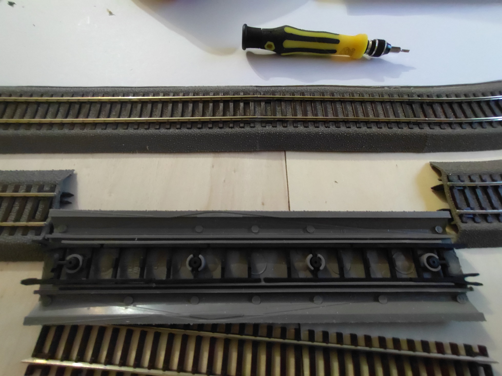

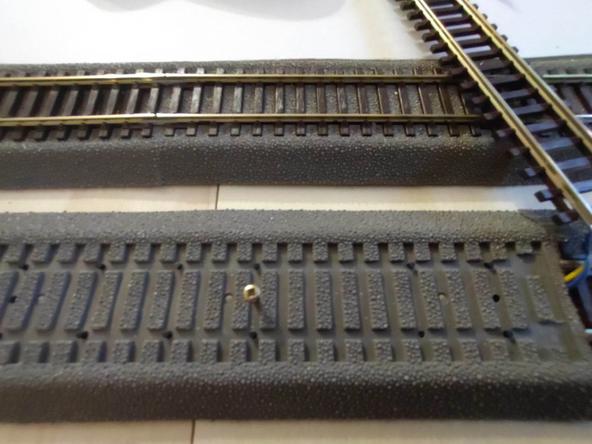

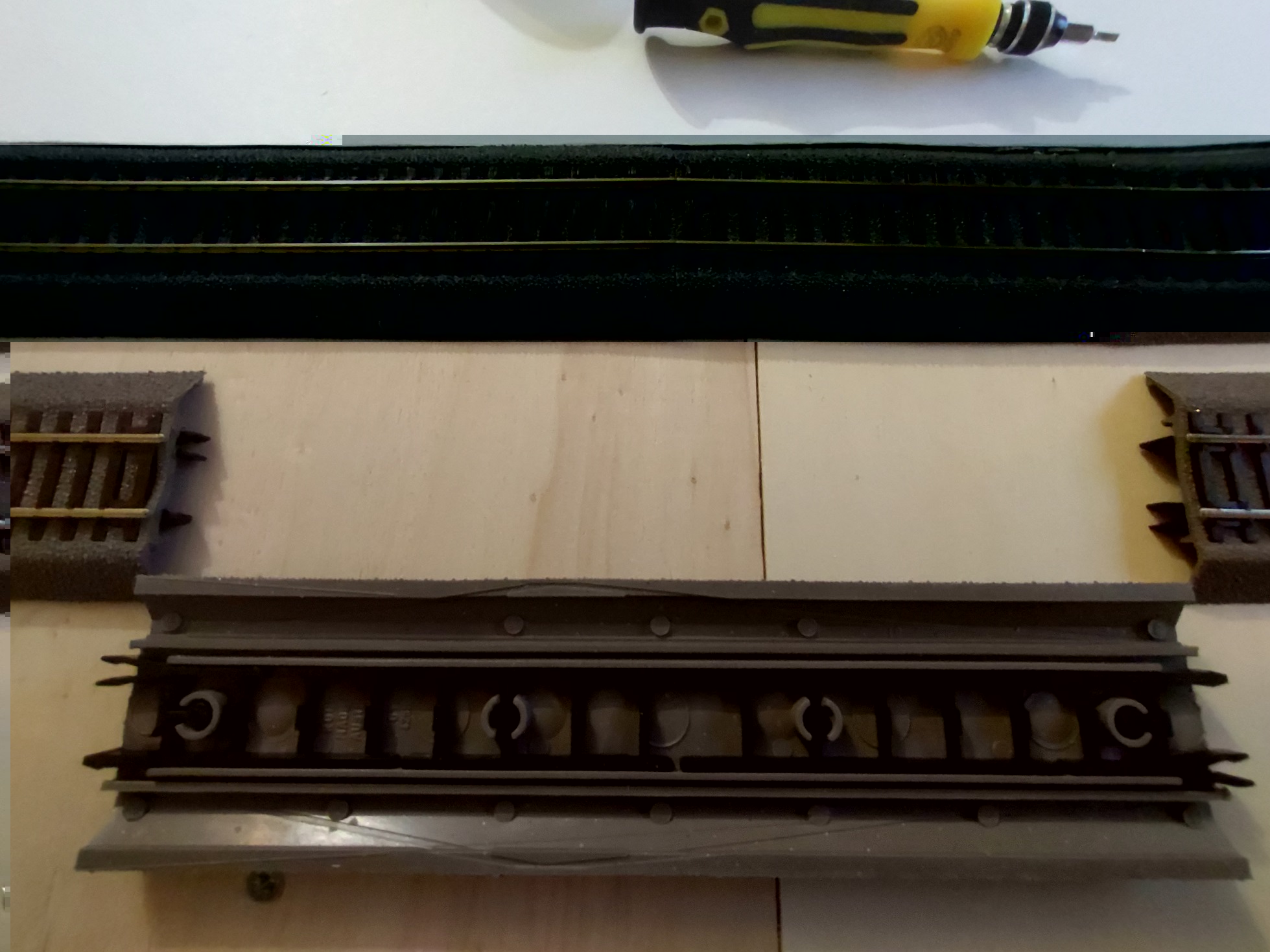

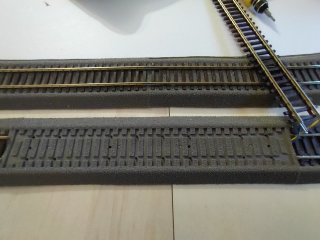

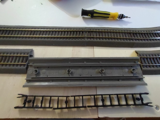

Fixation de la voie avec des vis invisibles:
Je retourne la voie
Je retire l'échelle de fixation
Les traverses se retirent facilement
Je replace l'échelle
Je connecte le ballast à la voie
Je peux fixer le ballast au plateau avec une vis dans un trou du ballast, la vis passe dans le renfort de l'échelle, la tête est noyée dans le ballast en caoutchouc, les traverses se replacent assez facilement.
De cette façon la voie est bien fixée, sans vis apparente, sans être collée, il restera juste la dernière vis apparente pour éviter de trop forcer sur les rails lors du montage.

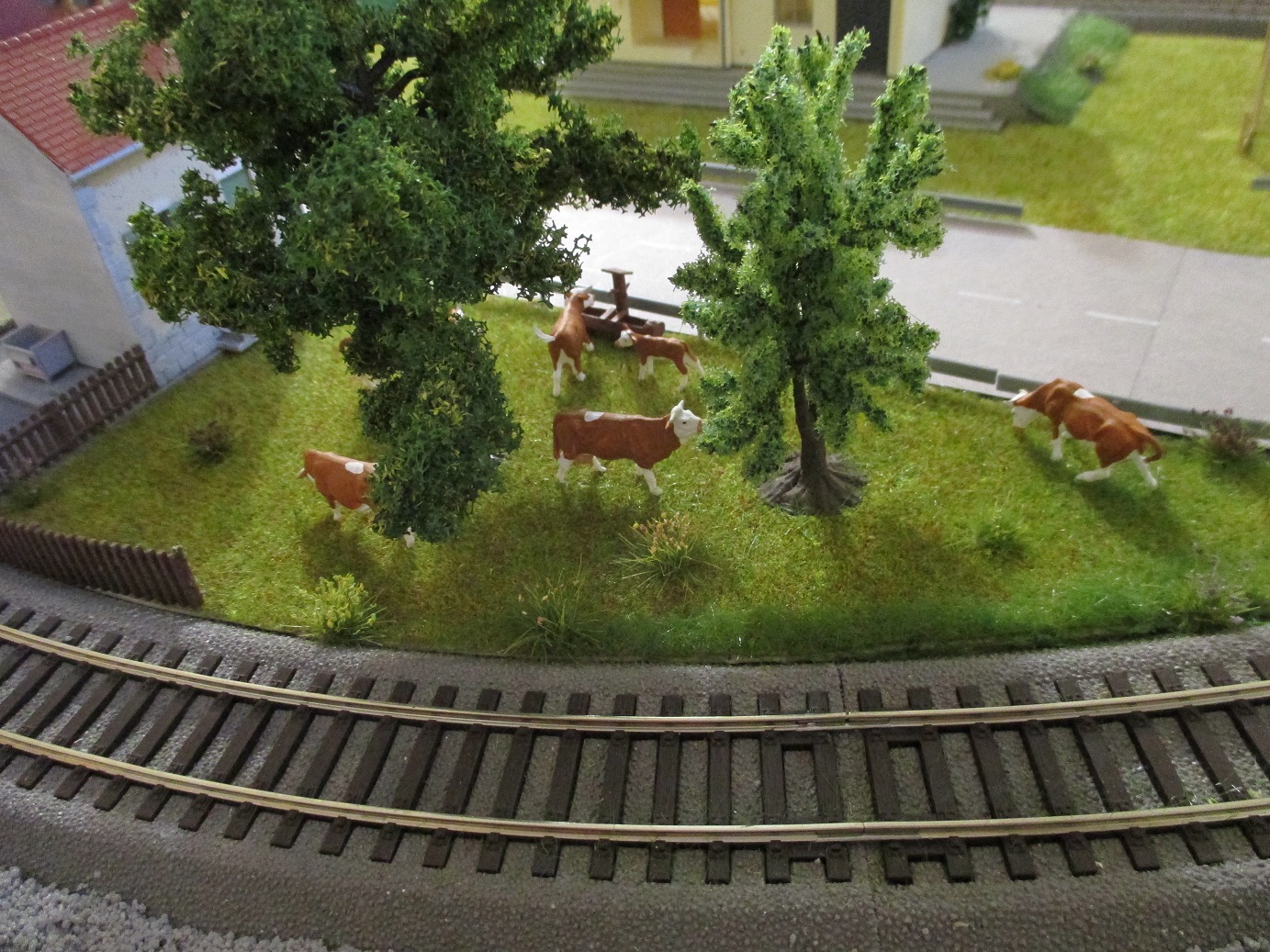

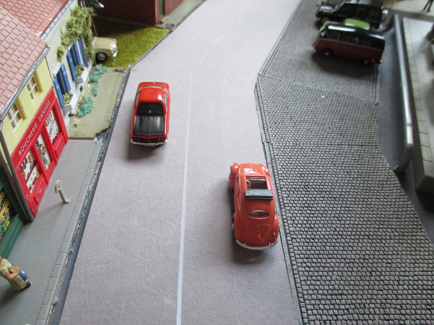

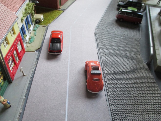

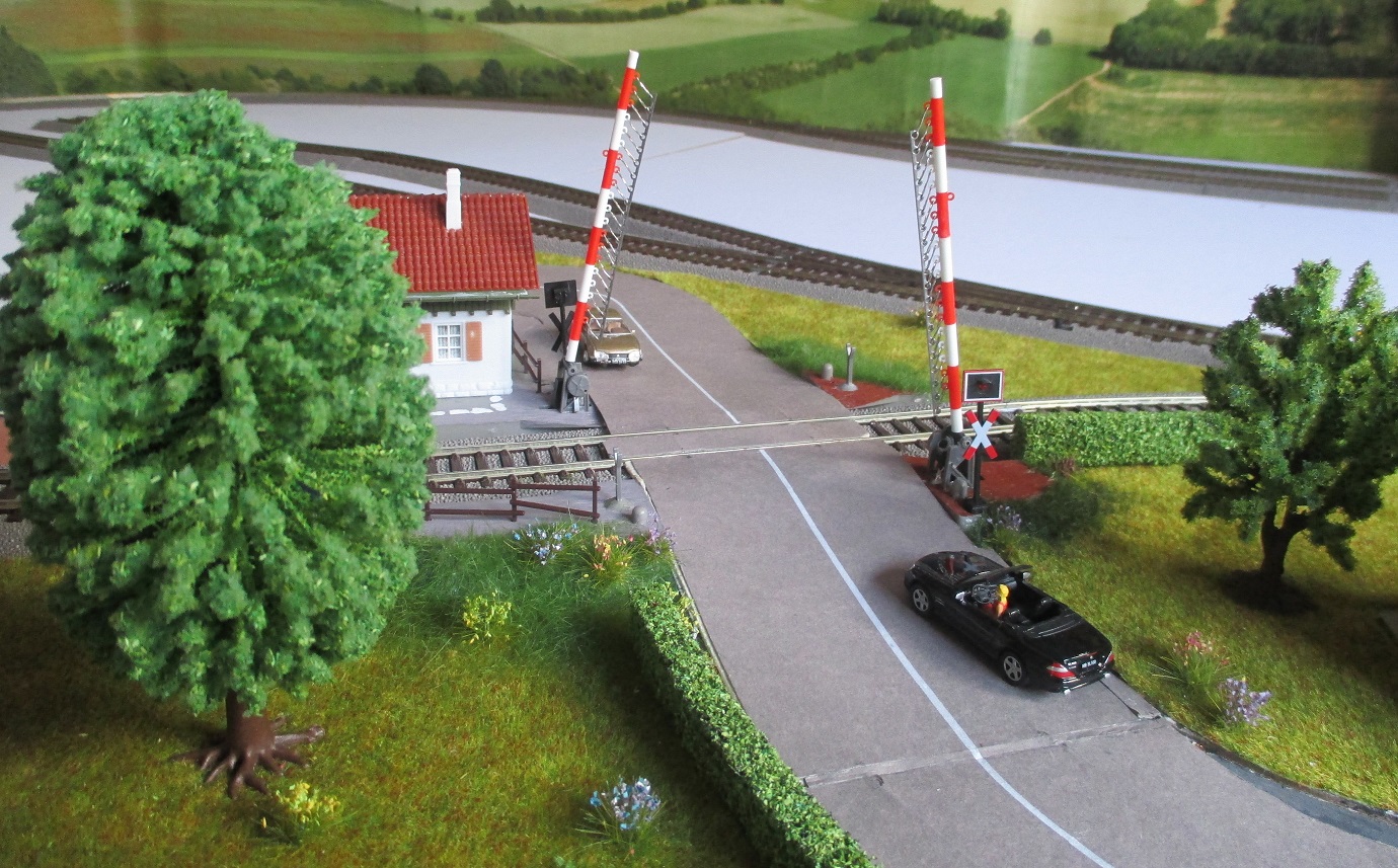

Des nouvelles de mon nouveau réseau avec la pose des maquettes de l'ancien :)
Un passage à niveau fonctionnel :
Pour ceux qui aiment le comté ;)
Les jardins :
La rue :
Et une vidéo du passage à niveau :

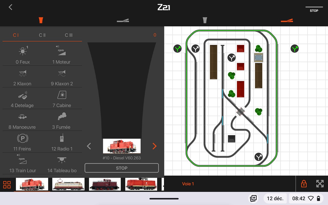

Une tablette chromebook, très pratique pour avoir le TCO et la commande des locomotives avec l'application Z21 :

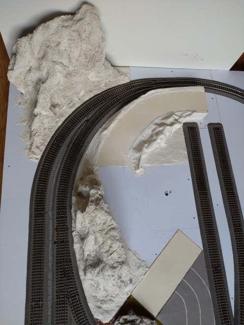

16 Déc 2023, 15:36

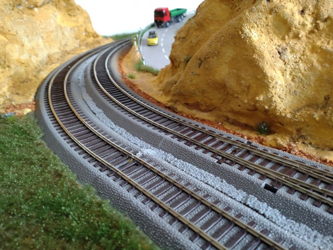

Du relief en construction ;)
C'est posé sur le plateau :
