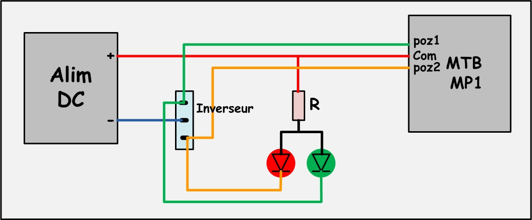

Messagepar jc59
09 Jan 2025, 12:51
Pour ta commande actuelle par inverseur, puisque le moteur est en alimentation permanente (il a des fins de course intégrées), tu peux rajouter des leds au TCO
Jean-Claude

Messagepar pascalou55
09 Jan 2025, 14:20
oui c'est ce que je veux faire comme çà je peux voir le parcours du train en fonction des leds allumées ou pas
