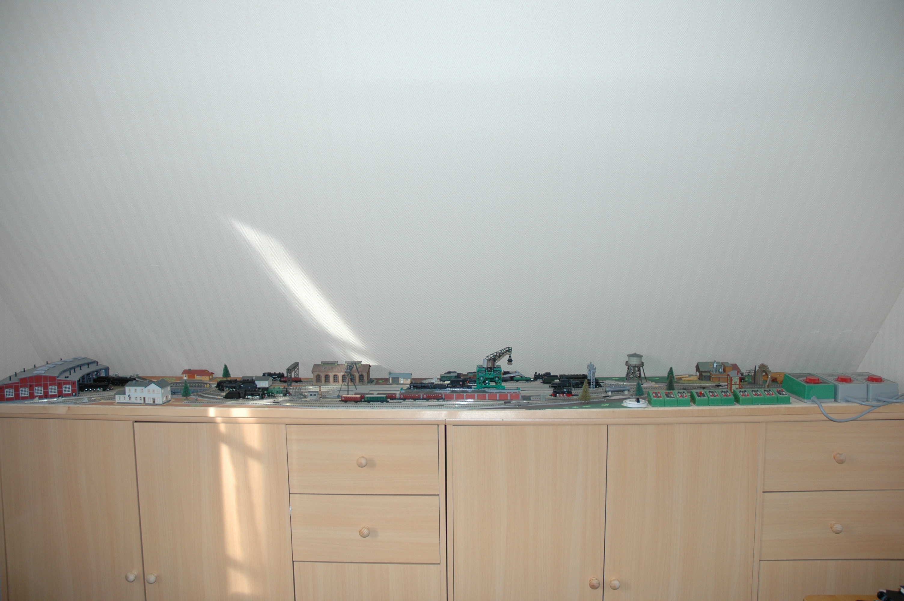

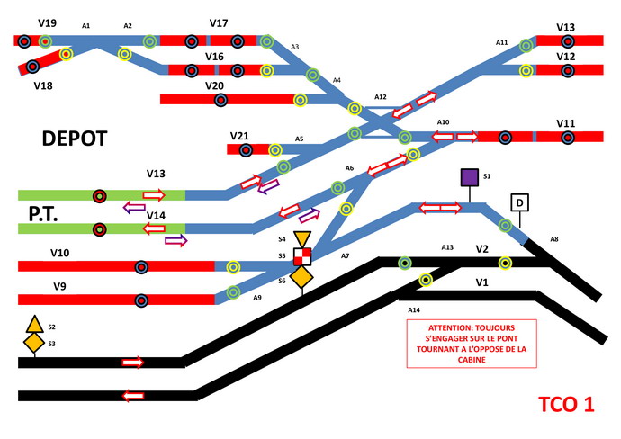

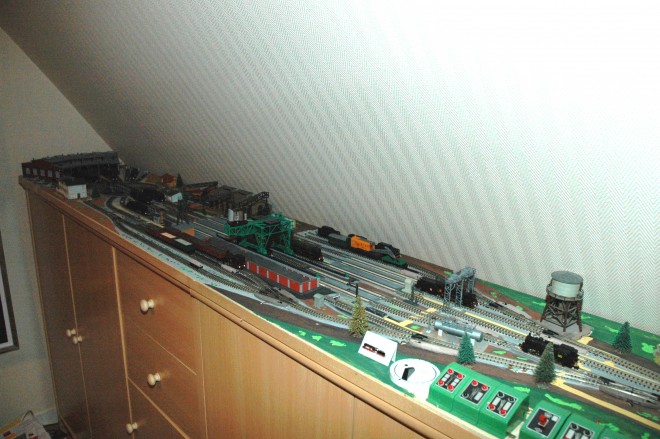

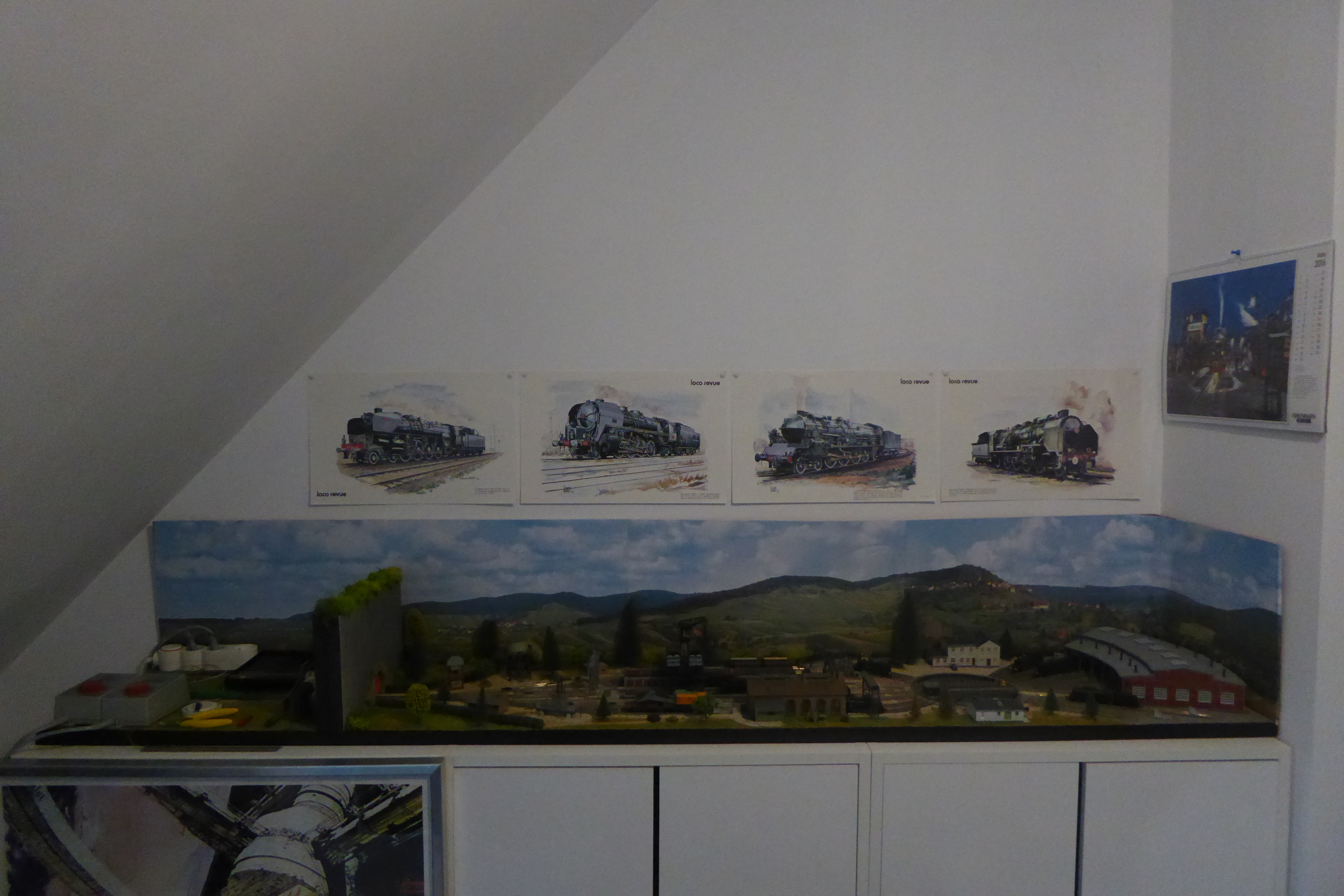

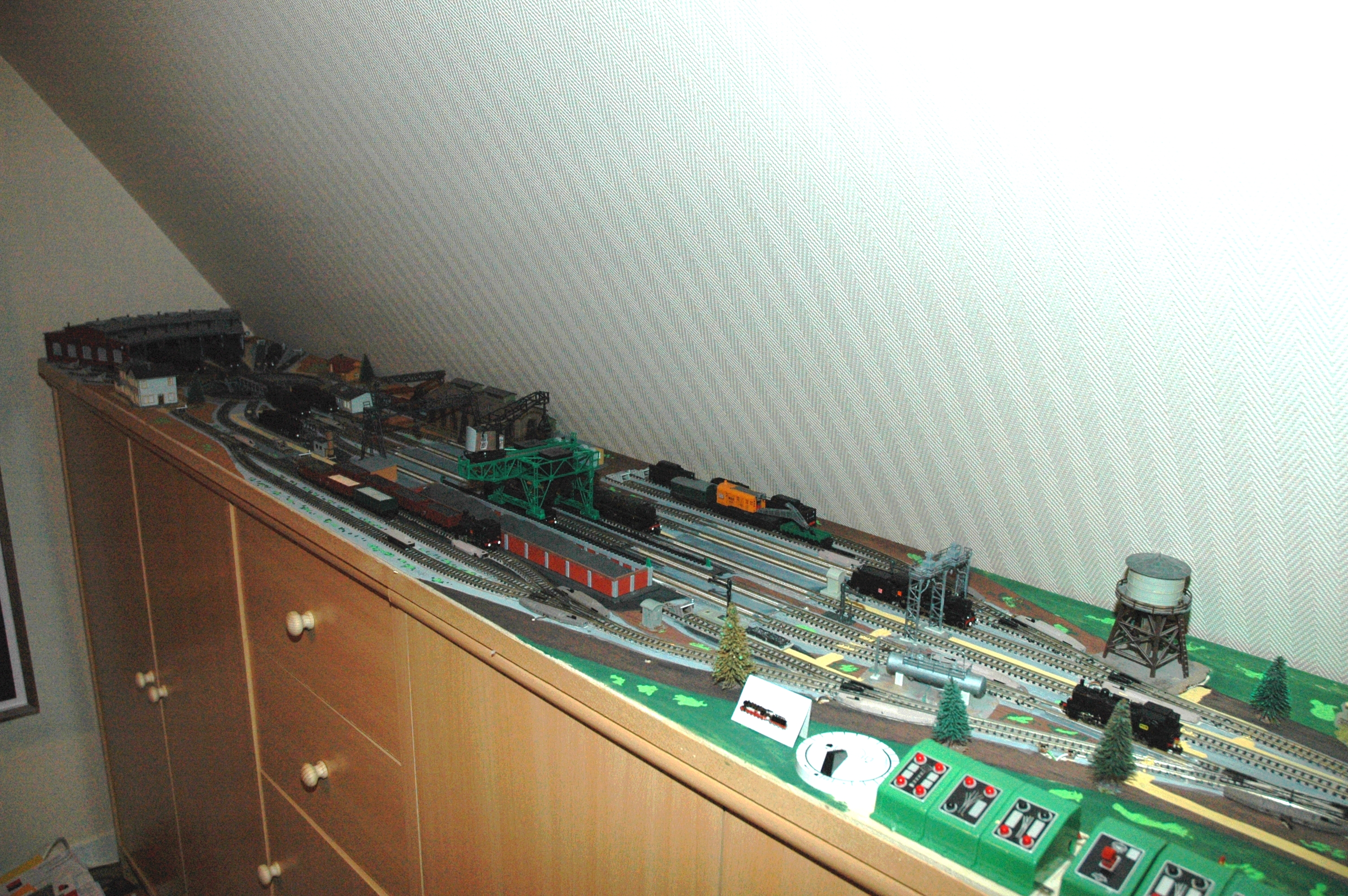

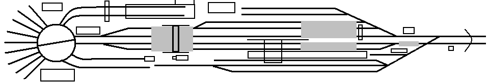

Suite à l'interrogation de Canari sur les dimensions du dépôt, voici quelques éléments.

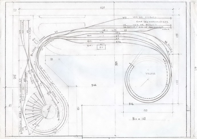

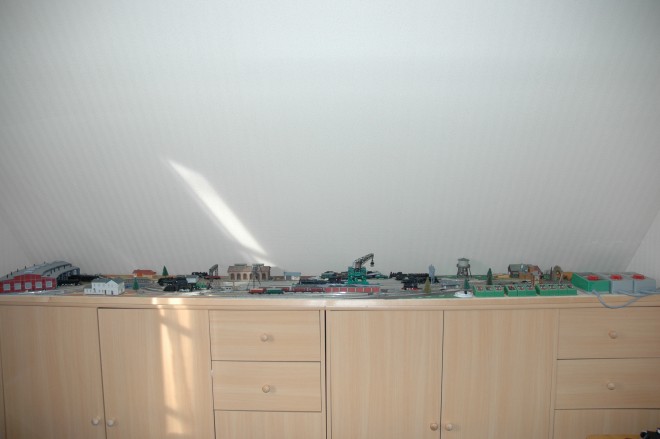

Initialement, le dépôt devait être plus imposant. Je disposais à l'époque d'un espace au dessus de meubles mesurant 240 x 40 cm.
J'avais donc opté pour le plan de Jean Gillot intitulé "Exemple de transposition d'un dépôt important"
Je l'avait retranscrit de la façon suivante :
Et j'avais même commencé à le construire :
Oui, mais voilà, dans la vie, il y a des circonstances qui s'imposent à vous. En l’occurrence, un déménagement dans une maison plus petite. Avec en corollaire, une place moindre pour le dépôt qui s'est réduite à 210 cm x 40 cm sur un nouveau dessus de meuble.
En N, 40 cm de moins, ça joue beaucoup, et j'ai été obligé de passer d'une double voie de desserte à une voie unique, à un grill à 3 voies au lieu de 4, à une voie d'approvisionnement double au lieu de triple, compte tenu de l'encombrement des aiguillages et de leur contre-courbes.
A cela, il faut ajouter que j'ai souhaité que le dépôt dispose, contrairement au grand dépôt précédent, d'une coulisse pour la mise en rails des locos, le tableau de commande et un petit atelier d'entretien de la voie et des locos sur sa gauche.
Voici donc les dimensions actuelles du dépôt :
Dimensions hors-tout : 210 cm x 37 cm
Dimensions de la coulisse : 50 x 37 cm
Dimensions du dépôt lui-même : 160 x 37 cm
Peut être un jour, je modifierai légèrement le grand plan pour le faire tenir dans les 210 cm, mais sans coulisse. On verra. En tous cas, je sais désormais comment m'y prendre pour optimiser le tout.
Espérant avoir répondu à vos interrogations
Bien à vous
Ch. Legrand

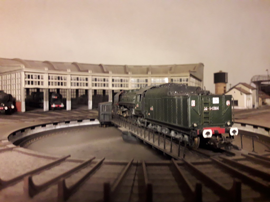

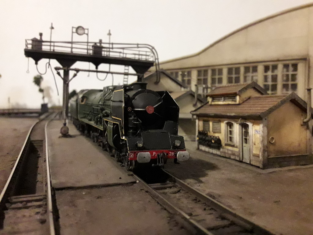

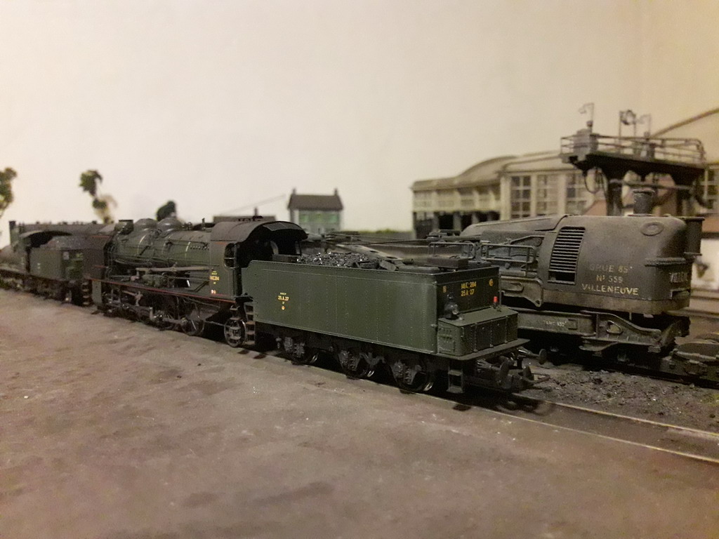

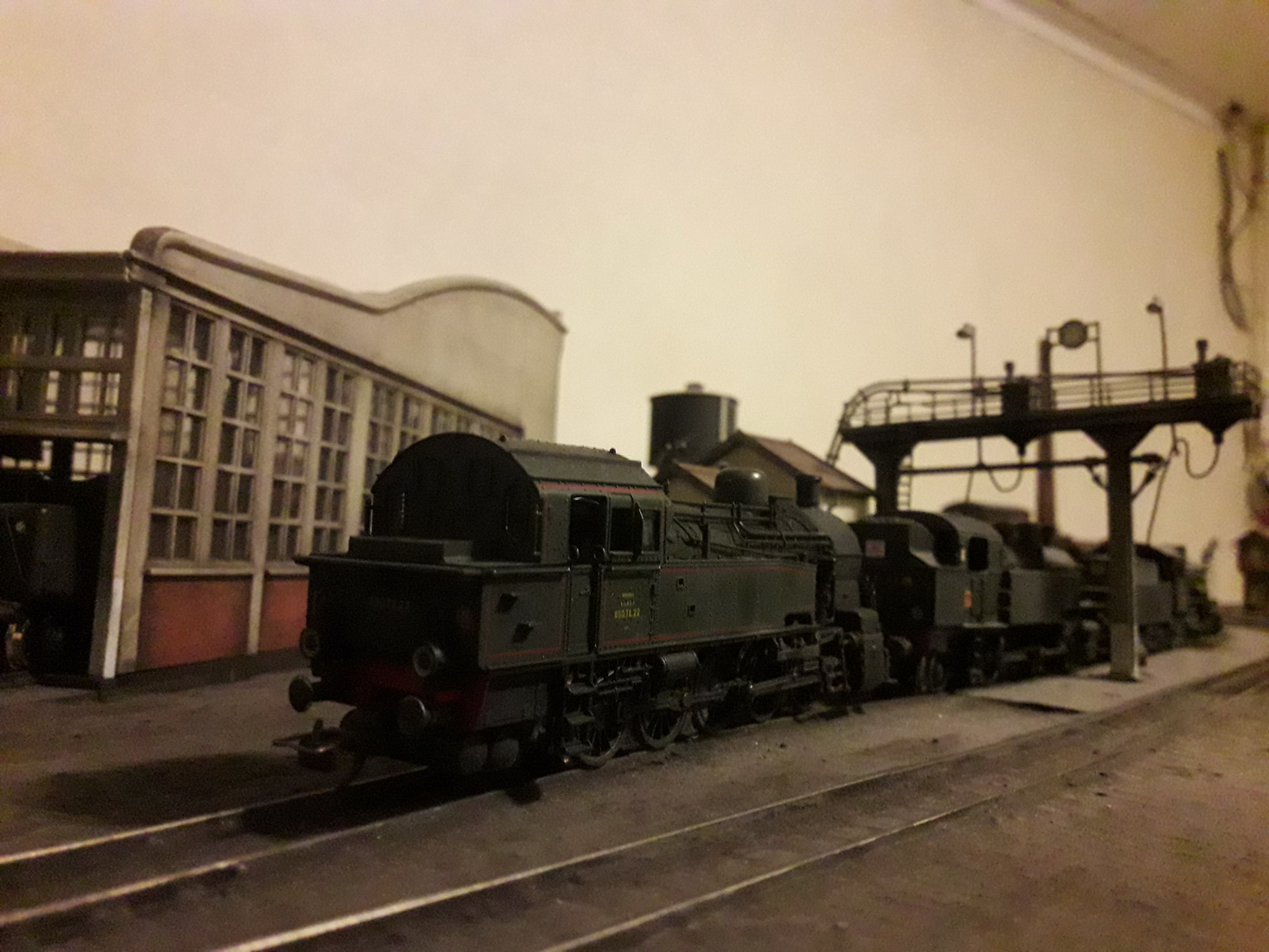

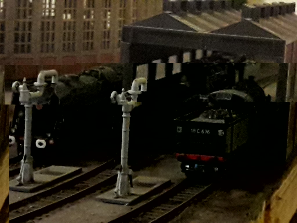

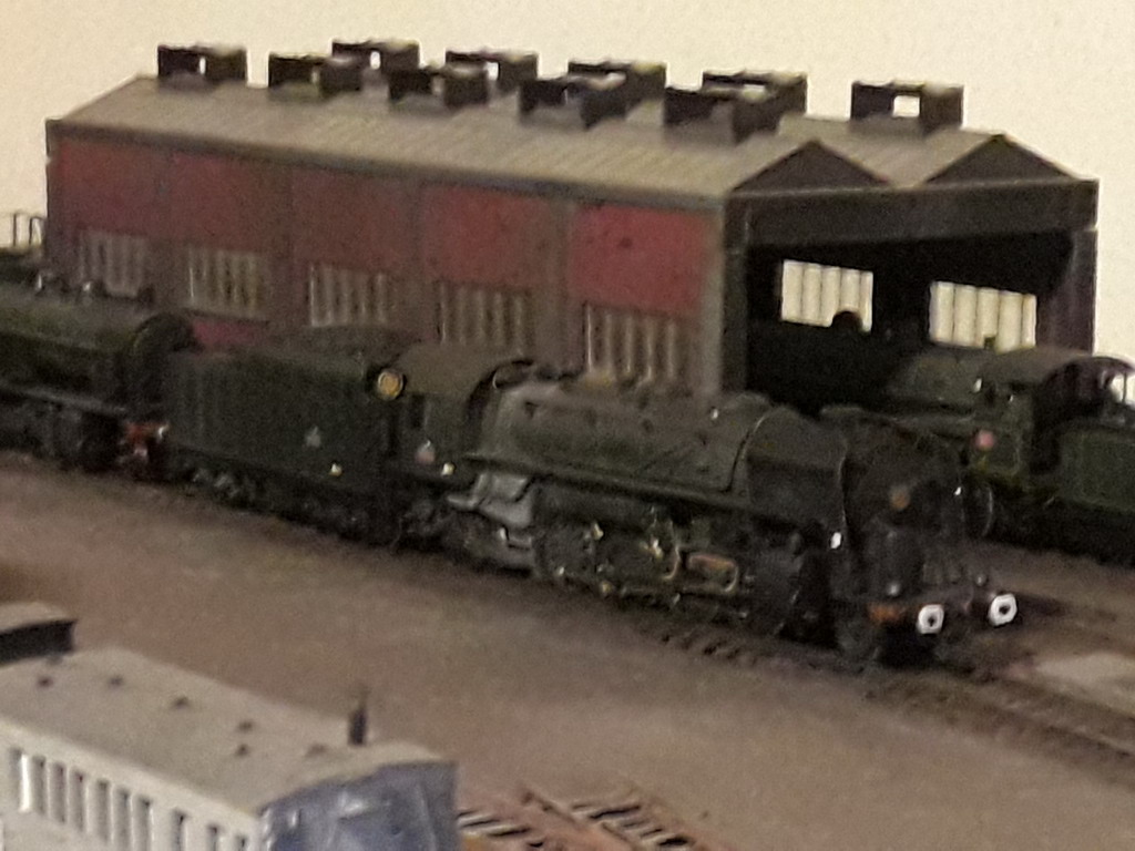

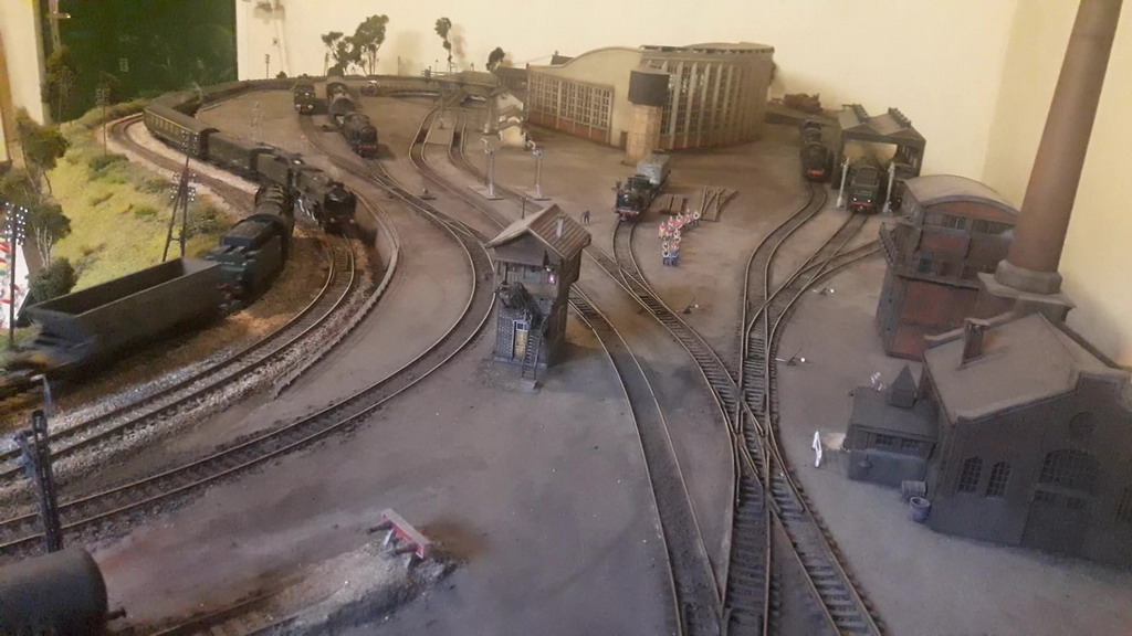

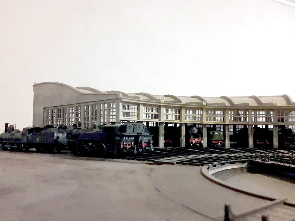

Il n'y a pas de doute, j'ai toujours rêvé de ce type d'installation mais je l'ai fait en HO. Les dépôts vapeur même modestes s'étendent quand même sur des longueurs importantes. Il y a des solutions pour gagner un peu de place, l'accès ou la sortie en tiroir. Le mien en HO me prend quand même 3,65 m de longueur mais respecte le parcours d'une machine entrante, c'est à dire, l'approvisionnement en charbon , bascule du feu, approvisionnement en eau, puis en sable , mise en rotonde en sachant que pour les type P, la machine doit être tournée cheminée en avant (en principe...). Donc même en N, cette solution peut être intéressante. La réalité actuelle, le parc charbon est permuté avec l'atelier avec modification du plan de voie par rapport au croquis.

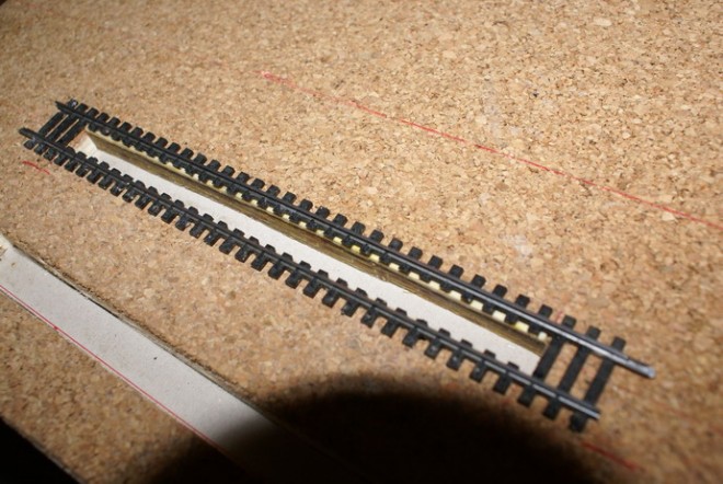

Je trouve que le dépôt en N n'est pas mal du tout. Pour l'atelier, j'ai creusé le contre plaqué pour les fosses. C'est faisable. Bien sûr en N c'est plus petit:
Les escaliers
La fosse:

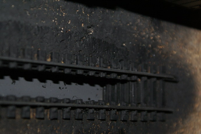

L'atelier avec un bâtiment de Jouef Champagnole des années 60

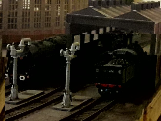

Comme promis, je vous informe aujourd'hui sur le décor du dépôt vapeur. Cela pourrait aider certains d'entre vous qui souhaiteraient se lancer dans une telle réalisation.
Ce type d'installation requiert des éléments de décor spécifique qu'il m' a fallu choisir parmi les catalogues des fabricants de maquettes, car comme je l'ai déjà indiqué, je ne suis pas assez bricoleur et minutieux pour réaliser les bâtiments moi-même.
Par ailleurs, ce choix m'a malheureusement obligé à renoncer à des bêtiments typiquement français vu l'origine germanique des principaux fabricants.
Ce sont les ouvrages de Jean Gillot et de Marcel Chavy qui m'ont fourni les informations nécessaires.
Lorsque j'avais plusieurs choix pour un même élément, j'ai privilégié l'esthétique et le niveau de détail. Voici la liste installée sur le réseau en partant de l'entrée vers la rotonde. Je vous invite à retourner voir les photos précédentes pour retrouver ces éléments.
- Entrée de tunnel double Faller
- Poste d'aiguillage Pola
- Transformateur EDF Auhagen 14489
- Huilerie lampisterie / Cabane Faller 222187
- Château d'eau Faller 222150 (Remplacement envisagé)
- Bâtiment pour l'équipe du "coucou" (030T) Faller
- Grues à eau Faller 222139
- Portique à sable Vollmer
- Grand parc à charbon Kibri B-9420 (Repeint en noir)
- Atelier / Remise à locomotive Faller 222116
- Petite chaufferie Faller
- Installation de décrassage Faller 222138
- Installation de stockage et distribution de gas-oil Faller 122194
- Portique à scories / Ex portique à container Vollmer
- Portique de manutention d'atelier Faller 222199
- Bureau de la feuille Auhagen
- Dortoir des roulants Auhagen
- Pont tournant Fleischmann
- Double rotonde Fleischmann
A cela s'ajoute quelques guérites, grands tourillons vides, traverses en tas disséminés sur le dépôt.
La majorité des arbres et des haies sont de marque Busch
Le fond de décor vient de chez Faller
Les sols sont recouverts de flocage gazon / sable / granite rose / cailloux gris / ballast gris.
Voilà, je pense que je n'ai rien oublié. A noter que ces éléments ont été acquis sur une période plus de 20 ans et que certaines références peuvent ne plus être disponibles.
