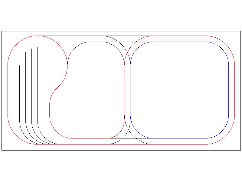

Messagepar BG1000
30 Oct 2009, 21:56
La coupure permet de faire des manoeuvre sans perturber la circulation

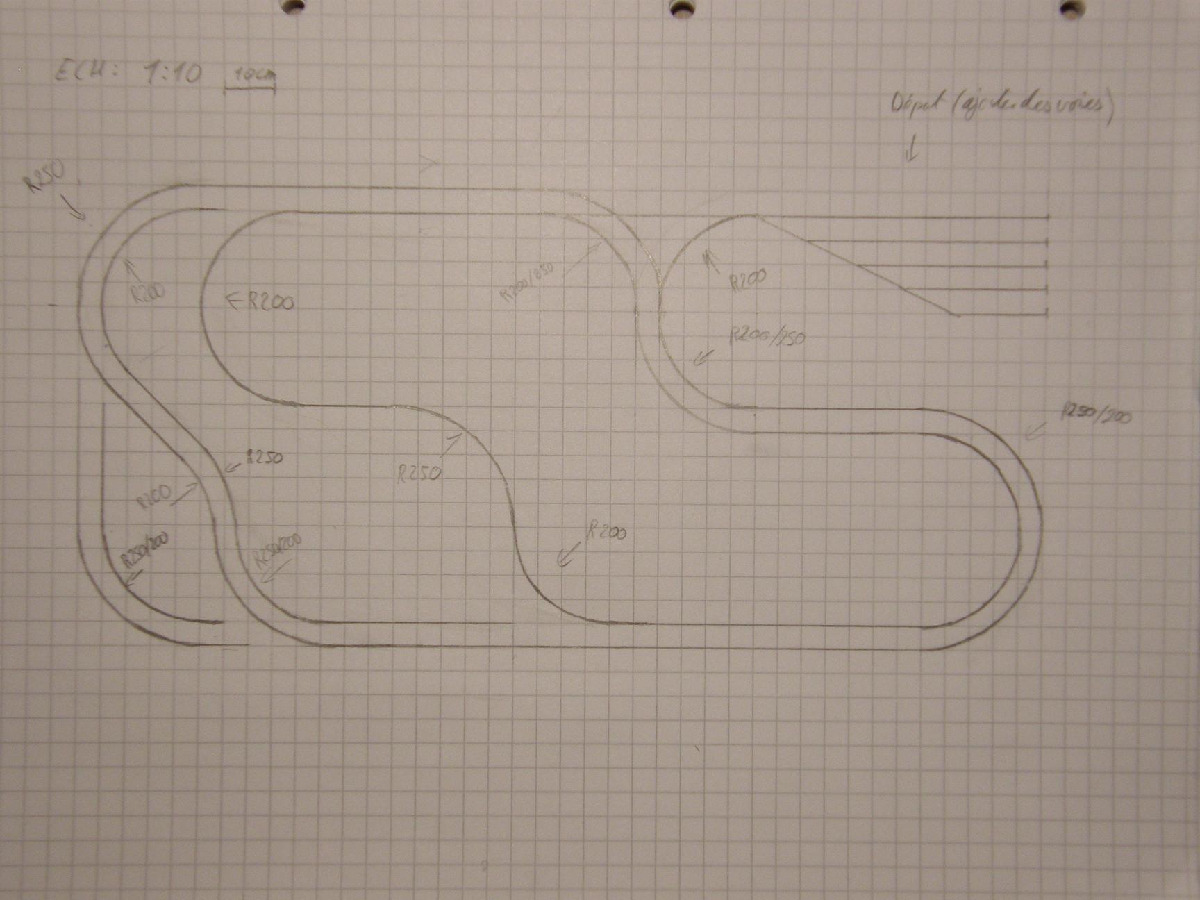

Messagepar bnicolas1987
30 Oct 2009, 22:00
oui, cette solution ressemble à ce que j'ai fait...
je ne vois pas ou l'intégrer si je veux mettre des bâtiments dans le centre...
je me répète un peu, mais je ne dispose que de environ 2m de long et 1m de large et la solution de mettre le dépôt en plein milieu ne me plait pas trop avec si peu de place, sinon, je pense que ça aurait été sympa.

Messagepar BG1000
30 Oct 2009, 22:14
Tu demande des solutions réalistes je ne fais qu'interpoller ce qui existe ou qui a existé.
Ici solution mini dépot 2 voies et une voie extérieur pour les VT, tu tournes et applatit comme tu veux
30 Oct 2009, 22:31
Bon, j'ai modifié les aiguilles qui mènent au dépôt et rajouté les voies de ce dernier et il me semble que cela correspond à ce que tu viens de poster non?
(désolé pour la qualité...)

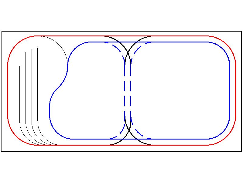

Messagepar BG1000
30 Oct 2009, 22:54
Ici une version nettement plus animable et reconfigurable
Pour le reste ce n'est qu'une question de topologie
30 Oct 2009, 23:02
pas mal, je vais me pencher sur le sujet. :applause: :applause: :applause:
mon seul problème est que je trouve ça un peu carré, mais avec 1m*2m, c'est dur de faire mieux...
et il me semble que ça va pas être une mince affaire à gérer au niveau des polarités... (car je ne veux pas faire de digital, le décodeur étant trop voyant dans les trams)

Re: Réseau de tramways en HO / HOm
Messagepar BG1000
30 Oct 2009, 23:57
bnicolas1987 a écrit:pas mal, je vais me pencher sur le sujet. :applause: :applause: :applause:
Regarde Bien le schéma tu as jusqu'a 3 boucles donc 3 trams qui tournent en rond....
Avec 2 bistables un tram parcourt les boucles bleues en changent de trajet...
Point de vue polarité tu tournes toujour dans le même sens.....aucuns tronçons n'est parcouru dans deux sens (sauf dépot...)

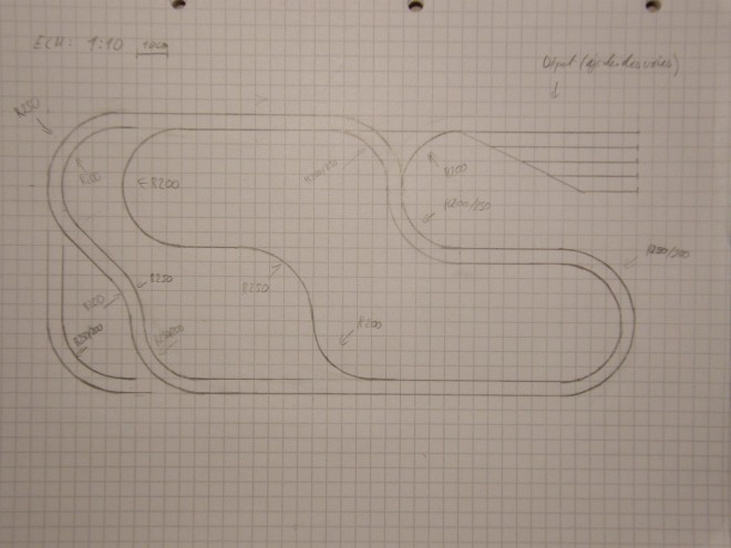

31 Oct 2009, 00:54
Merci pour les couleurs, je n'avais pas le temps de le faire avant... et je voulais coucher ça sur papier (je suis plutôt réfractaire aux plans à l'ordi faute de moyens)
Donc je vais dessiner ça demain et penser...
