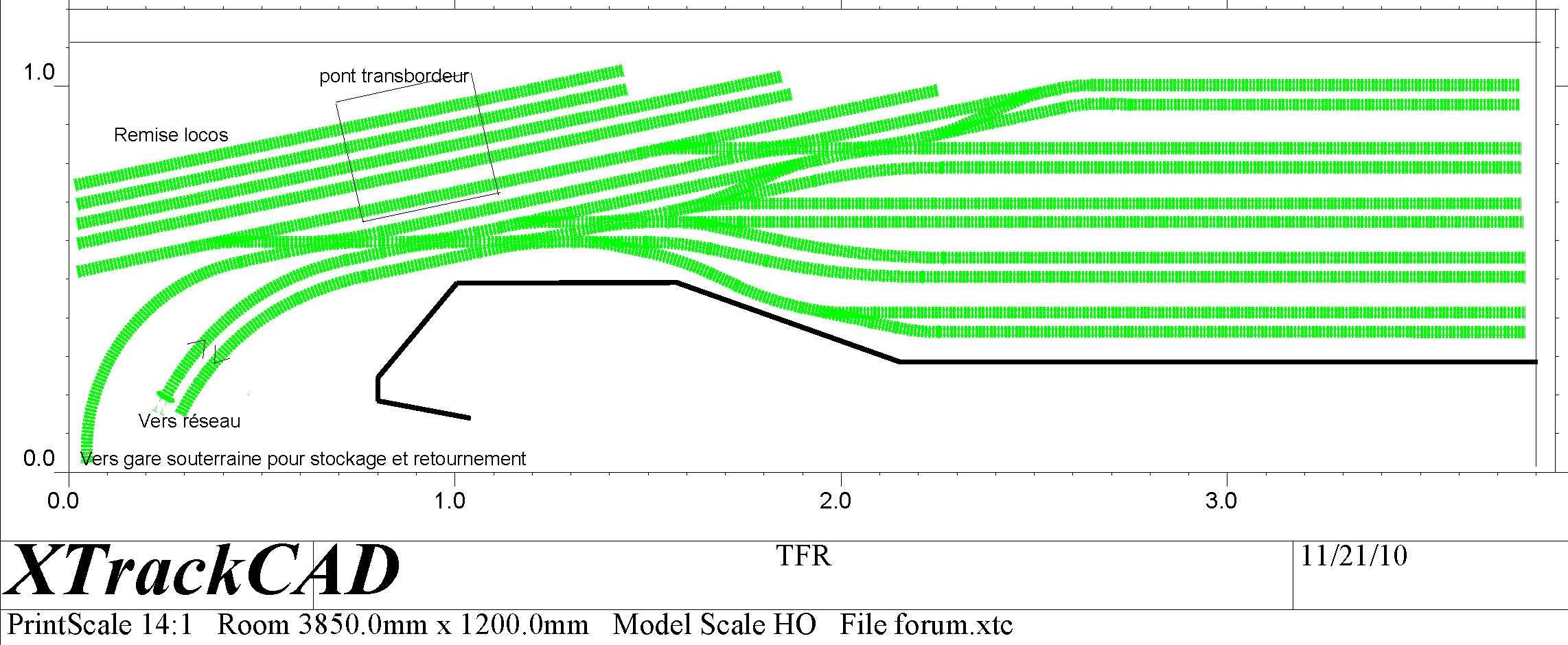

Visiblement le plan en PDF n'est pas facile à lire alors voici une version image du projet de gare.
Au fait GIB, peux-t-on créer des arrêts où l'on veut sur la cornestone ou les arrêts sont-ils imposés à des endroits fixes?

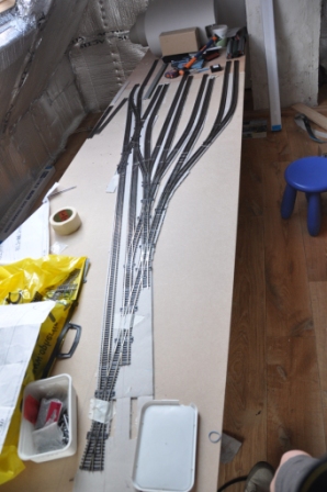

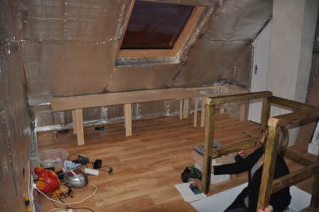

Après quelques travaux de menuiserie et d'isolation, le projet prend forme.
Voici tout d'abord un aperçu du plateau qui occupera la largeur de la pièce et recevra la "fameuse" gare de terminus tant attendue...

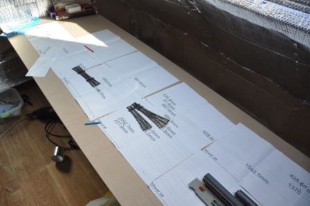

Etape suivante = tracer à l'échelle 1 le plan et le positionner sur la table pour vérifier son positionnement.

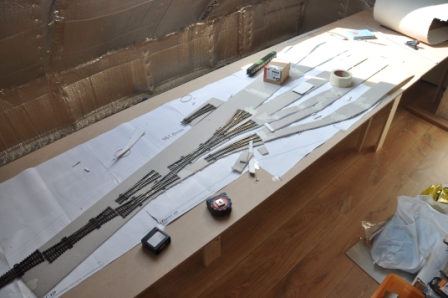

Découpage des bandes de roulement (5mm de hauteur) puis collage.
Positionnement des aiguilles, puis formage des voies au mètre et découpe...
Fin de la pose des voies tenues par quelques clous et scotchs pour vérifier le roulage.
Les voies n'ont pas leur longueur définitive car les lignes droites de la partie amovible du fond ne sont pas encore posée.

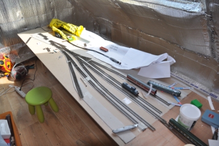

J'ai repéré les positions des prises de courant et des manoeuvres des aiguilles.
Après démontage des voies, les soudures sont en cours et quasi terminées.
Prochaine étape à venir, c'est le positionnement des moteurs Tortoise en dessous...
Voici donc l'avancement du projet qui devient petit à petit une réalité.
A bientôt pour de nouvelles photos.
